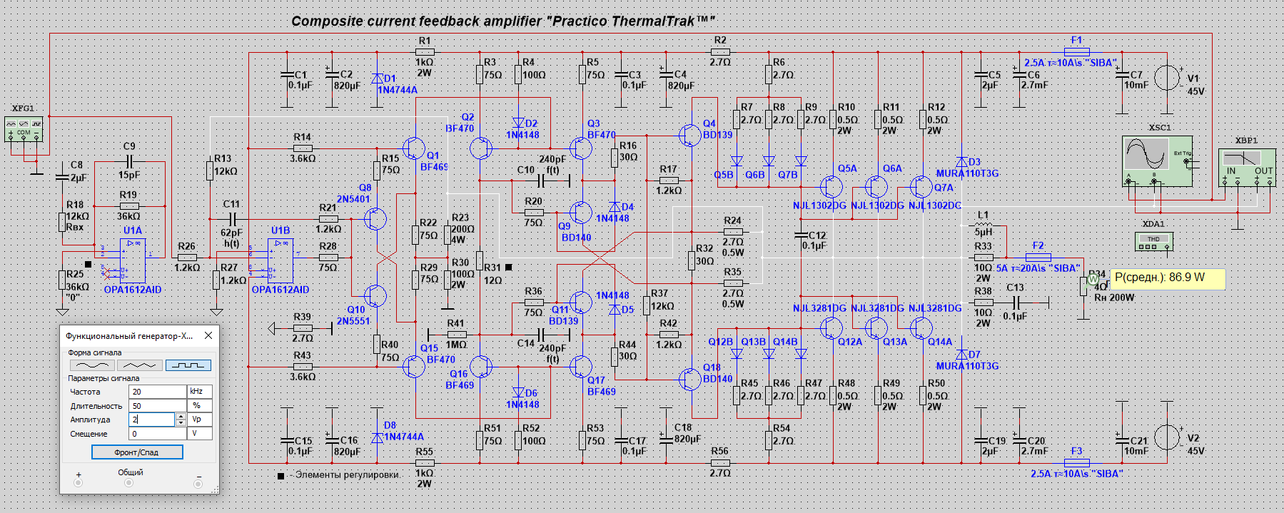

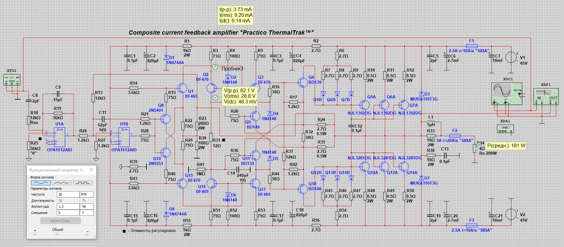

    Предоставляется на обозрение усилитель напряжения с ТОС, схемотехника схожая с известными усилителями мощности Дмитрия Андронникова, Lynx 17, к примеру. Но в этой схеме нет входного повторителя который не охвачен оос, как известно усилители с такой схемотехникой имеют плохое подавление пульсаций по питанию, поэтому стоят генераторы тока на полевиках, как обычно, ваши мнения господа. Ввсем спасибо за любую критику.

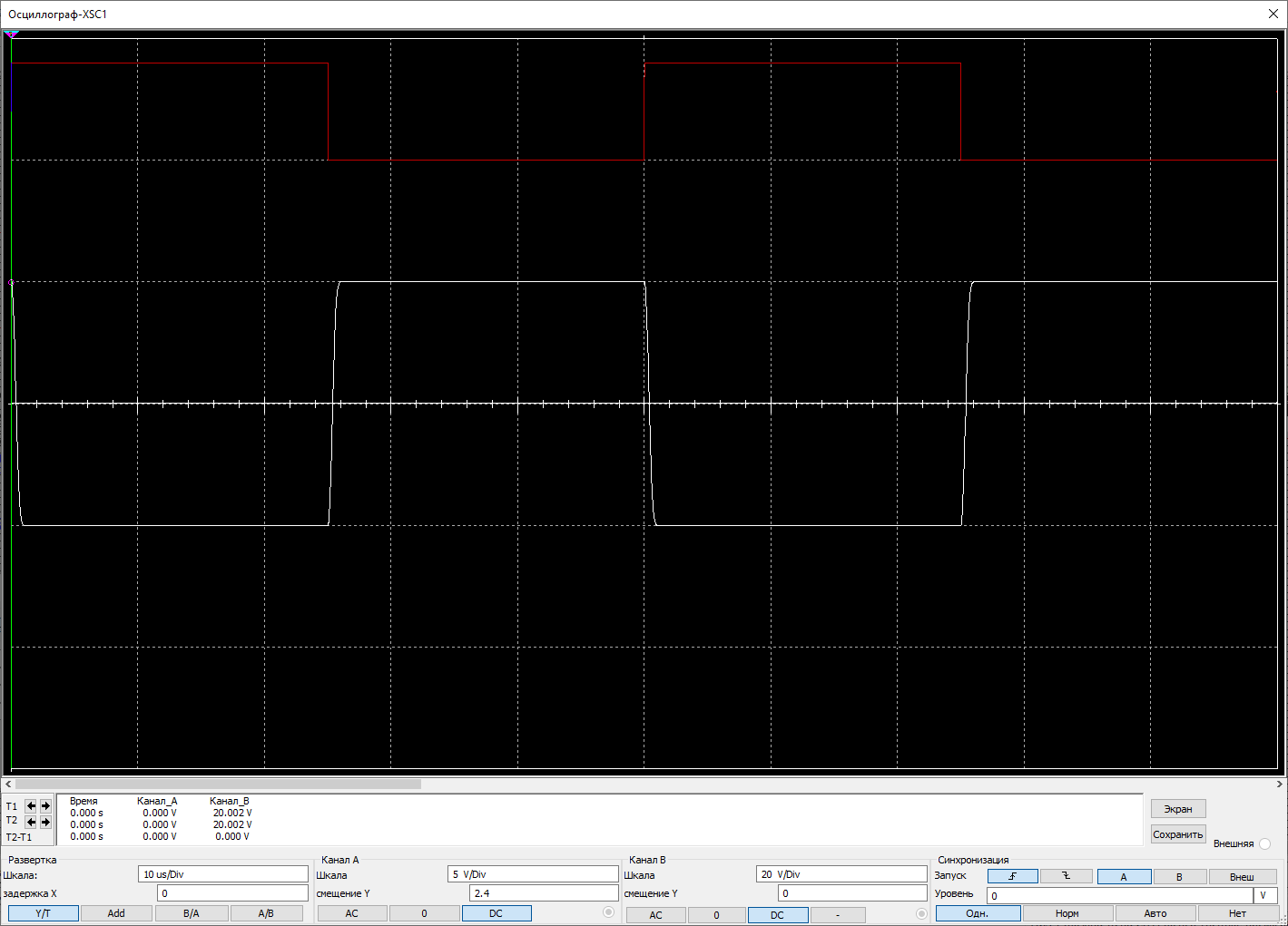

    Забанен (навсегда) Аватар для Слава.С
    28.05.2019
    140
    По умолчанию Re: Мнения по поводу такой схемотехники усилителя мощности - 2
    Если буквально, прямо пропорциональная ...
    Формула для вычисления SR = 3,14159*V(p-p)*F(МГц).
    Зачем измерять скорость нарастания на синусоидальном сигнале, если доступен прямоугольный импульс?

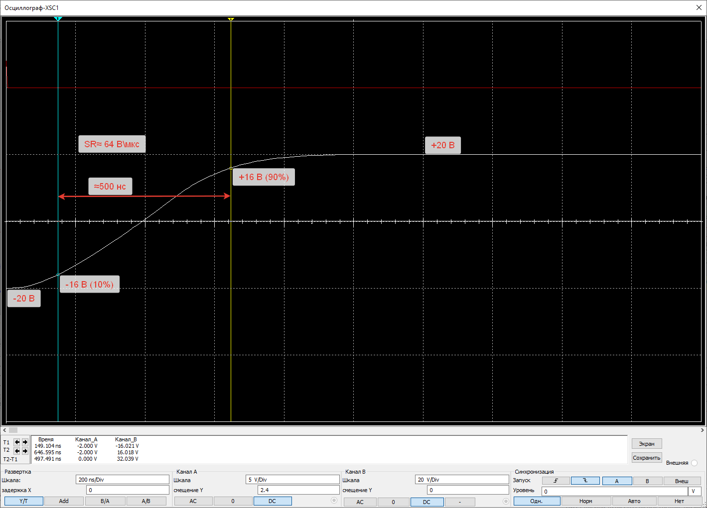

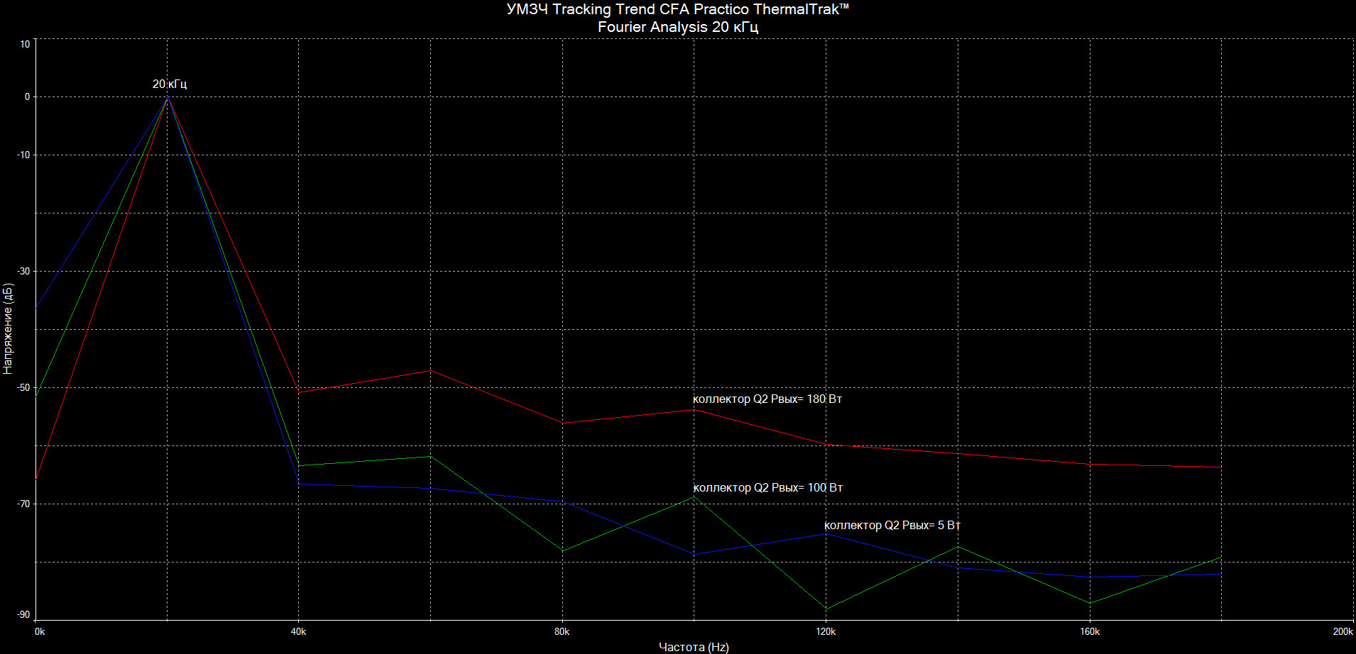

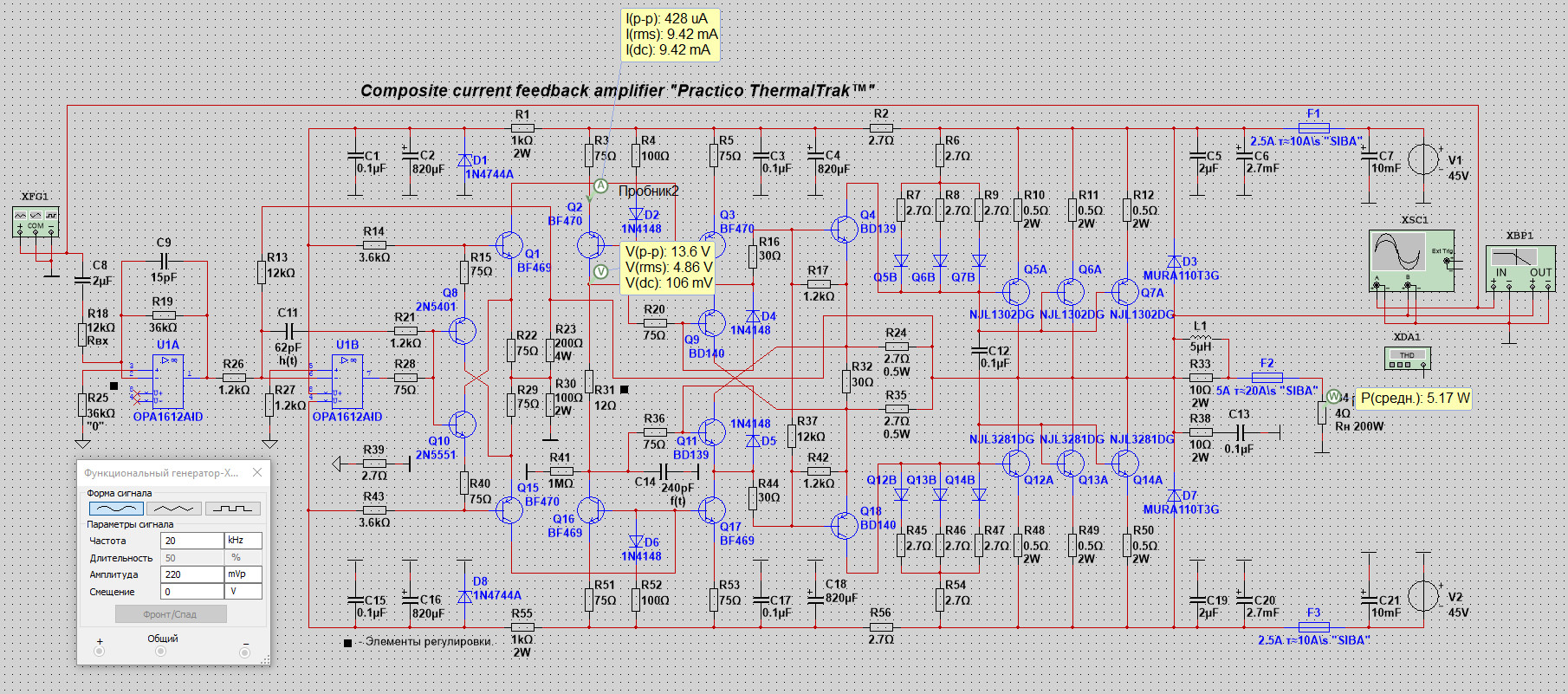

    28.05.2019
    140
    Я тоже на заре туманной йуности задавался этим вопросом
    https://forum.vegalab.ru/showthread.php?t=18388
    Все хорошо, не надо волноваться.
