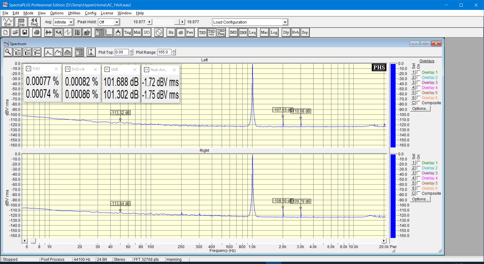

    Я сейчас и сижу на Д классе, UcD, но они хороши когда им поддашь, а мне бы хотелось усилок для небольшой громкости.
    Это совсем не так. Я в ветке НВ 2.05 приводил спектр на 1 вольте/0.25 Ватт на реальную нагрузку. Это еще плохо?
    Вложение 398673
