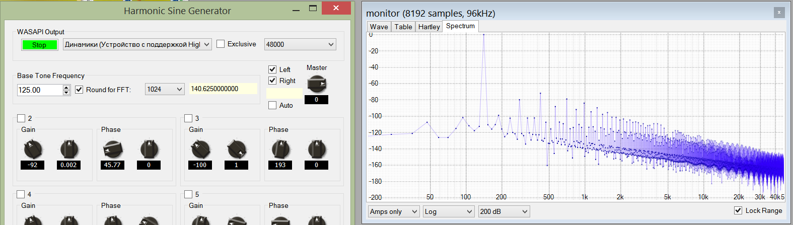

Тема: Генератор синуса с гармониками
    Аватар для E.Sokol
    17.01.2015
    Урал
    1,321
    По умолчанию Генератор синуса с гармониками
    Существует концепция измерения, при которой к синусу подмешиваются его гармоники с небольшой амплитудой в противофазе. Такую задачу и решает эта программа. Помимо гармоник (которые можно выборочно отключать) есть ещё три дополнительные частоты для вспомогательных задач. Также можно округлять частоту синусоиды к значению, нацело укладывающуюся в стандартные размеры FFT (2048/4096/etc), чтобы избежать влияния оконных функций.
    Все значения громкости относительно Master`а, режим auto дополнительно подгоняет уровень сигнала под 0 дБ, ориентируясь на измерения пиковых значений при воспроизведении.
    Драйвер вывода звука пока только WASAPI, shared/exclusive режимы и выбор частоты дискретизации присутствуют. В режиме shared может происходить неявная передискретизация, если частота дискретизации не поддерживается устройством. В режиме exclusive поддерживаются только частоты от драйвера, в остальных случаях появится сообщение об ошибке.
    Значения в полях ввода также можно менять мышкой с нажатой левой кнопкой и Ctrl или Shift на клавиатуре, по аналогии с элементами управления ползунок или полосой прокрутки. Ctrl - для быстрого изменения значений, Shift - для медленного, Ctrl+Shift - особо медленного с дополнительным разрядом.
    Сама программа: HarmonicSineGeneratorPro.v.2.1.zip, для работы может потребоваться установка .NET Framework 4.

    А есть результаты в железе? Идея хорошая
    Если это про компенсацию гармоник АЦП, то там вопрос не в железе, а в сложной методике и ограниченной применимости.
    Фактически нужно АЦПом подключиться к ЦАПу, с которого идёт синус, скомпенсировать программно гармоники. Потом между ЦАП и АЦП вставить тестируемое устройство.
    Список геморроев примерно такой:
    - Если входной импеданс устройства отличается от входного импеданса АЦП - могут измениться гармоники ЦАПа.
    - Если выходной импеданс устройства отличается от выходного импеданса ЦАПа, могут измениться гармоники АЦП.
    - Если уровень на выходе устройства отличается от уровня на его входе, точно изменятся гармоники АЦП (а если поставить делитель - см. выше про импедансы).
    - Поскольку мы не различаем, что именно компенсируем, гармоники ЦАП или гармоники АЦП, сигнал с ЦАПа в действительности будет содержать лишние гармоники (предыскажения), которые теоретически могут повлиять на гармоники исследуемого устройства. Но в случае очень линейных устройств это не актуально.
    - Если учесть, что на измерения очень малых искажений зачастую влияют наводки на кабели и подобные нюансы, становится ещё грустнее...

    Так это принципиально важно - чтобы комбинационные составляющие не попадали на частоты исходного сигнала.
    Так для этого не обязательно именно целые значения частот. Например, n*E и m*PI не пересекутся по определению (n и m целые поскольку номера гармоник).

    Забыл написать - кнопками ←↑↓→, Pg Up, Pg Dn с клавиатуры тоже крутить можно, дискретно. И непосредственное значение вбивать тоже можно. Мышкой - это для скорости, а крутилка заодно ещё и роль стрелочного индикатора выполняет.
    Отлично!
    Цитата Сообщение от E.Sokol Посмотреть сообщение
    а) количество гармоник
    б) шаг приращения при нажатии мышкой для амплитуды
    в) шаг приращения при нажатии мышкой для фазы
    г) нужны ли ещё частоты и сколько
    д) нужно ли округление для FFT
    е) нужна ли автоматическая подстройка уровня
    ж) количество знаков после запятой
    а) Хотя-бы штук 7-9, но при этом, чтоб было можно было выбирать номер гармоники. Например если схема симметрична, бывает, что четных нет совсем или есть только вторая;
    б) 0.1 дБ (мышкой или клавишей-стрелкой);
    в) 1 градус;
    г) думаю достаточно имеющейся пары референсных тонов. Иногда бывают приколы вроде неуемного желания измерить ИМД, но это чуть отдельная тема;
    д) да. понятное дело, что оно нужно только для специфического случая одного мастерклока для ЦАП и АЦП, но такое тоже случается и кроме того, наличие опции никому ничем не мешает;
    е) в принципе, она никому не мешает, а если заниматься акустикой (или чем-то, где гармоник много), может даже оказаться в тему;
    ж) для амплитуды и фазы я бы накинул по разряду к тому, что выставляется мышкой - два знака после запятой для амплитуды и один разряд после запятой для фазы.
    Для частоты - даже не знаю
    з) тут есть такой прикольный момент. Иногда доводится слышать сомнения в том, что определение Кг посредством ФФТ работает корректно. А тут автоматом получается определить Кг, причем с неплохой точностью.
    Т.е. я бы поставил еще и окошко, в котором высвечивался бы актуальный уровень гармоник
    и) еще есть момент с нижним уровнем в -150 дБ. Не могу сказать, что я использовал компенсацию на таком уровне, но не исключено, что только по причине трудоемкости (когда делаешь это в звуковом редакторе). Но вот уровни по -140 - -145 дБ - это реальная повседневность. И когда понимаешь, что граница в -150 дБ совсем рядом, это немного напрягает.
    Думаю, что уже порог в -160 дБ выглядел бы как-то спокойнее.

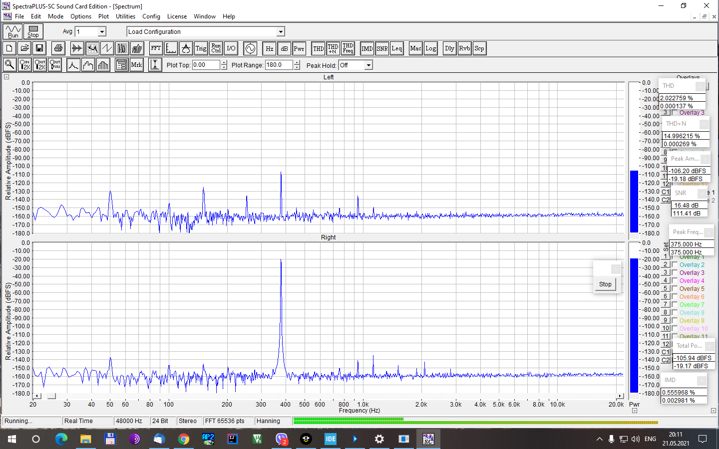

    нужна пояснительная бригада
    генератор спекты и генератор из первого поста, откуда забор?
    или генерируется в 16 бит?
    Может я ошибаюсь, но похоже на недостаточную точность вычисления синуса в DDS.
    Хотя, даже с int32 или SP float я такого не видел, а E.Sokol скорее всего считает в int64 или DP float.

    генератор спекты и генератор из первого поста, откуда забор? или генерируется в 16 бит?
    Считаю в double (64 бит), вывод во float (32 бит). Может, имеет место небольшой перегруз - у меня при 0 дБ был (при замере через loopback), убавлял до -0.15 дБ.
