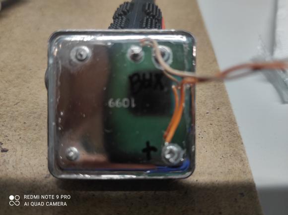

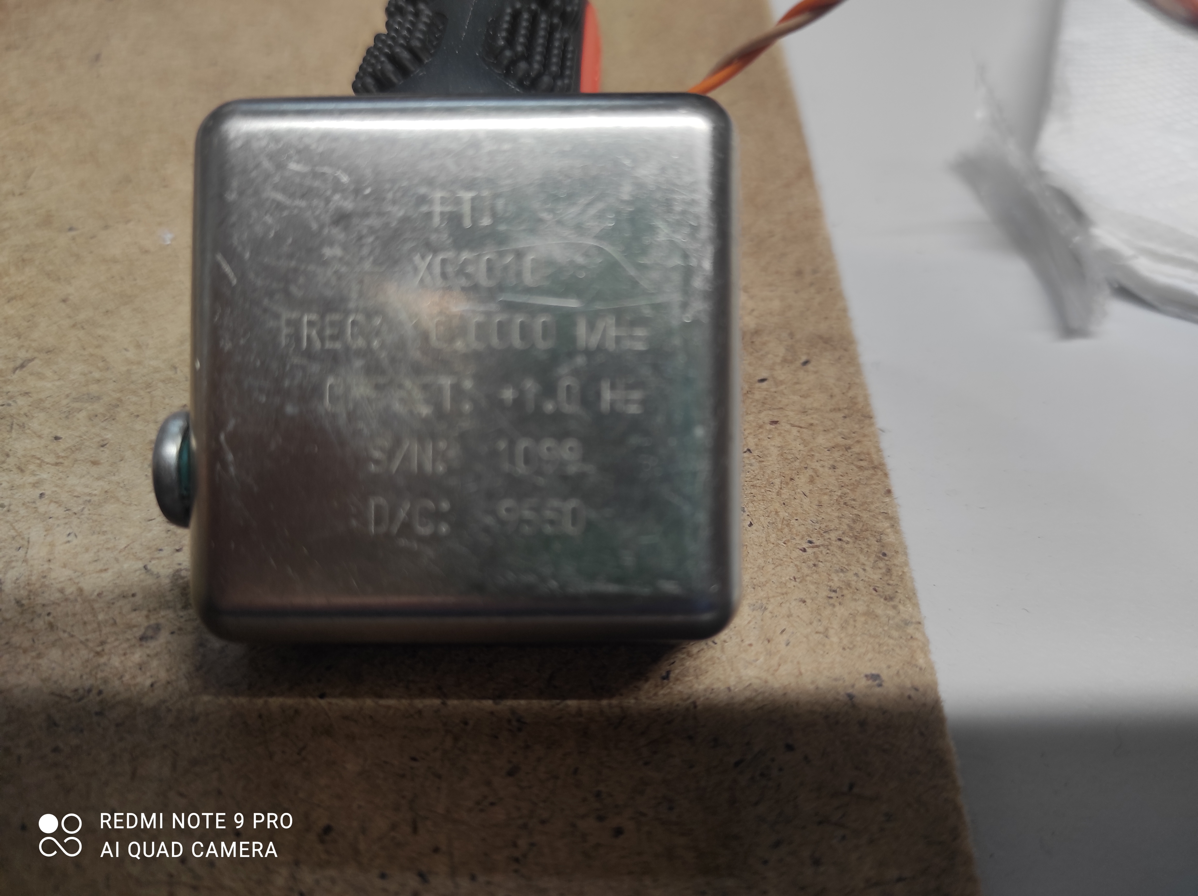

    Помогите опознать генератор. Снял его с древней платы мед. оборудования. На корпусе надписи:
    PTI
    X03010
    Freq: 10.0000 MHz
    Offset: +1.0 Hz
    S/N: 1099
    D/C: 9550
    Размеры 38 х 38 х 10 мм.

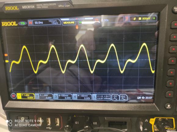

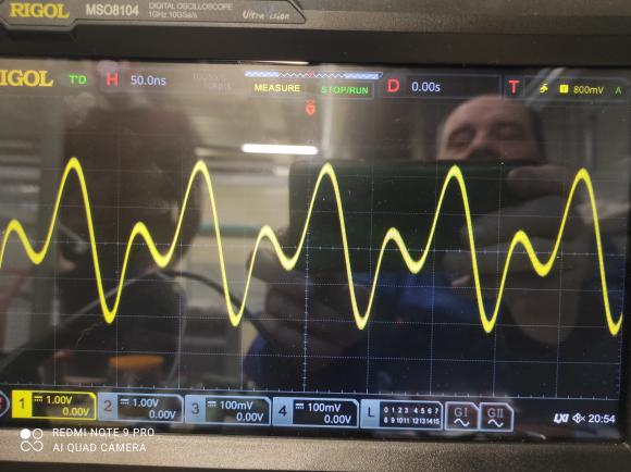

    Питание подавал до 15 В, после 12 В амплитуда на выходе не увеличивается, похоже - внутренний стаб. Интересно, что генерация сохраняется при снижении до 2,8 В. Кроме того, странная форма на выходе, без нагрузки есть перегиб, при нагрузке 140 Ом амплитуда уменьшается, перегиб уменьшается, но не пропадает совсем. Форма выхода от напряжения не меняется, только амплитуда. Разделительный кондёр на выходе не влияет. Нужен datasheet Нажмите на изображение для увеличения.

    в отражении с осцилла никаких зубочисток на лысине не вижу )) По теме, я поискал сёрчем по фото в таобао и таобао2 - ничего.

    лучшее качество картинки может помочь.
