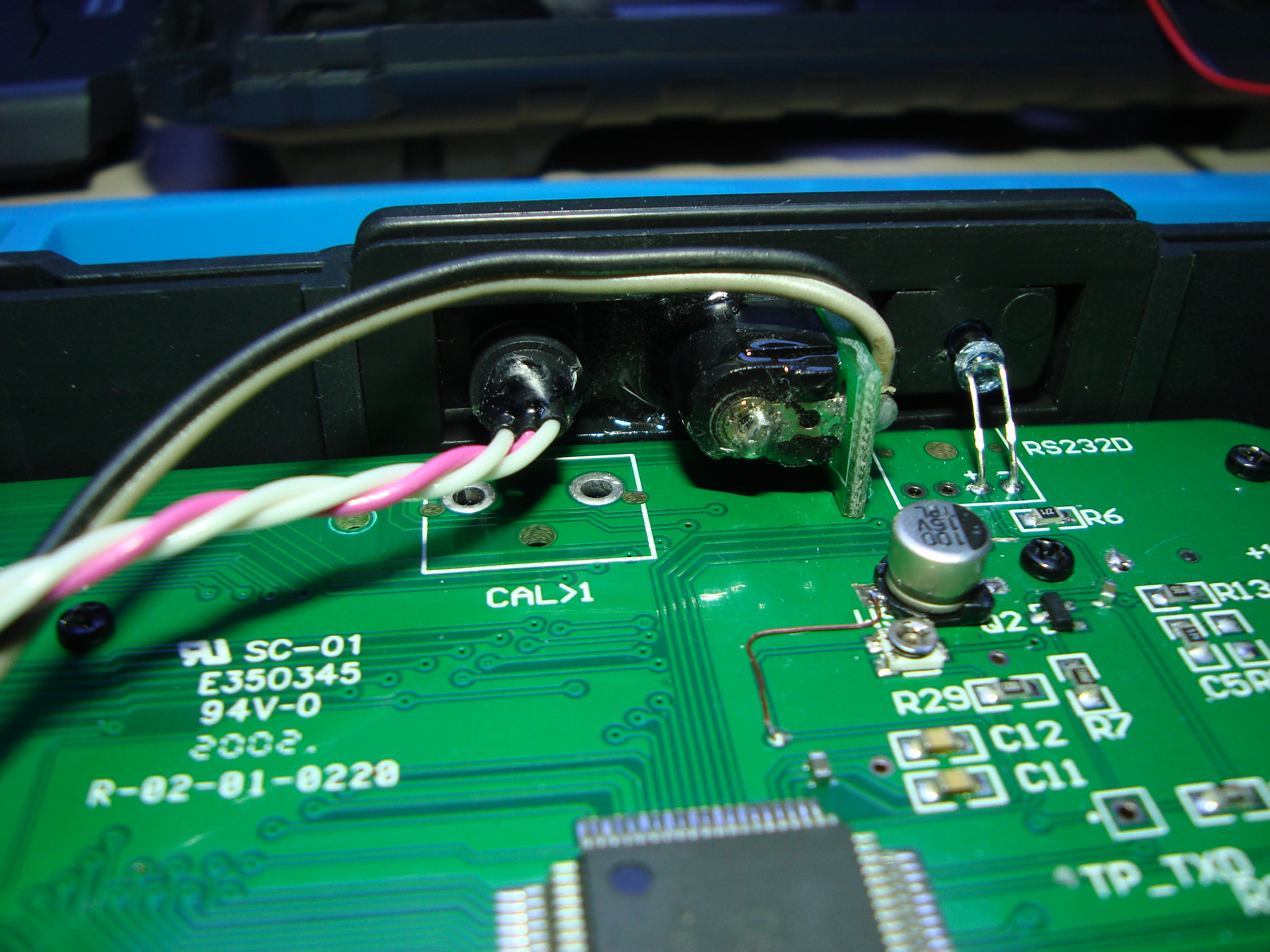

    Нет, у меня в комплекте вообще не было блока. Да, при работе над прибором я обратил внимание на этот не приятный аспект в виде атипично длинного штекера.
    При детальном осмотре стало понятно, что изначальное расположение отверстия по высоте сделано так, чтобы разъем монтировался на основную плату, а не на "субплату разъема" которая крепится к основной через две латунные стойки. Кстати сам разъем в субплату запаян не до конца, т.к. стойки длиннее чем нужно и таким образом разъем "приподняли" над поверхностью платы чтобы совместить с отверстием. Конечно такое я оставить не мог и удалил отлив с внутренней части пластиковой панели разъемов. Теперь придвигаемый вплотную к панели разъем уже доставал штекер обычной длины.
    Сам разъем я забраковал из-за низкого качества контактов и пластика. На замену взял какой-то старый явно более надежный прямо с участком платы с его футпринтом, которую отрезал по габаритам разъема (чтобы выводы разъема оставались запаяны в плату - так механически крепче). Эту конструкцию я приклеил к пластиковой панельке разъемов сначала за прилегающие поверхности на цианакрилатный клей, потом дополнительно залил двухкомпонентной эпоксидкой.
    Получилось прочно но колхозно, по этому даже не стал фоткать. Но раз спросили то по возможности фото этого узла позже сделаю.

    По умолчанию Re: Mastech MS5308 LCR - доработка.
    Измерил токи, которые потребляет от батареи законченный прибор.
    В режиме выкл - около 4,5мкА. К слову, если разок дыхнуть на ту часть платы, где питание - возрастает до 6,5мкА. Можно сказать что в выключенном состоянии прибор не потребляет практически ничего. Главное не мочить
    Q4 я все же оставил 2N7002. С родным транзистором в этой позиции было бы на 5-7мкА больше (в общем-то менять этот транзистор особого смысла нет).
    В рабочем режиме 15-18мА с бросками до 25 в моменты переключения режимов. Больше увидеть не удалось. Упрощенный расчет обещает около 140 часов работы от батарей 18650.
    Конечно, перевод на литий этого прибора вещь весьма опциональная, при домашнем использовании и на пальчиковых батарейках прибор будет тянуть очень долго. Наверное примерно так же как и на живых 18650 с той лишь разницей, что одни потом можно зарядить а другие выбросить.

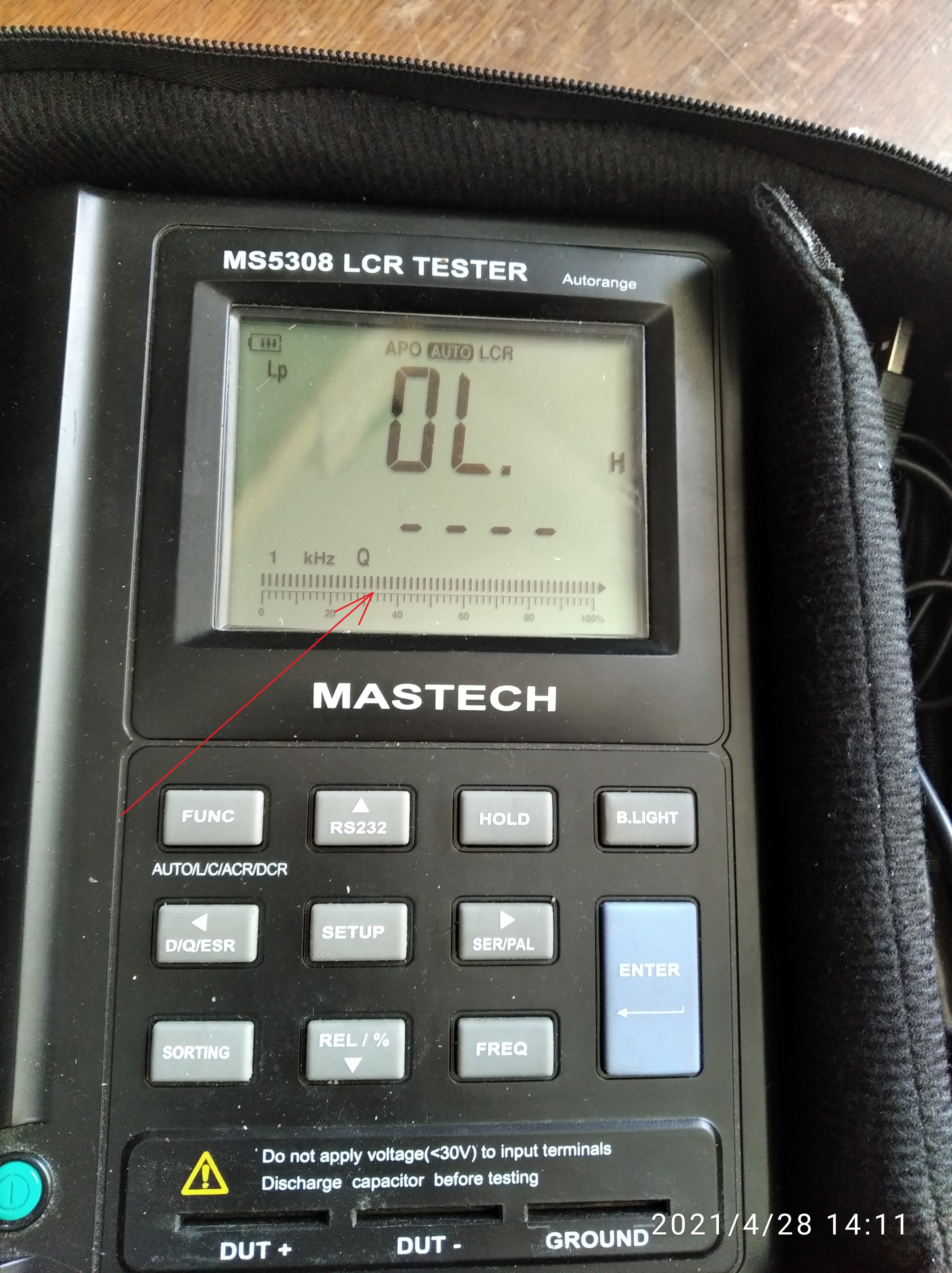

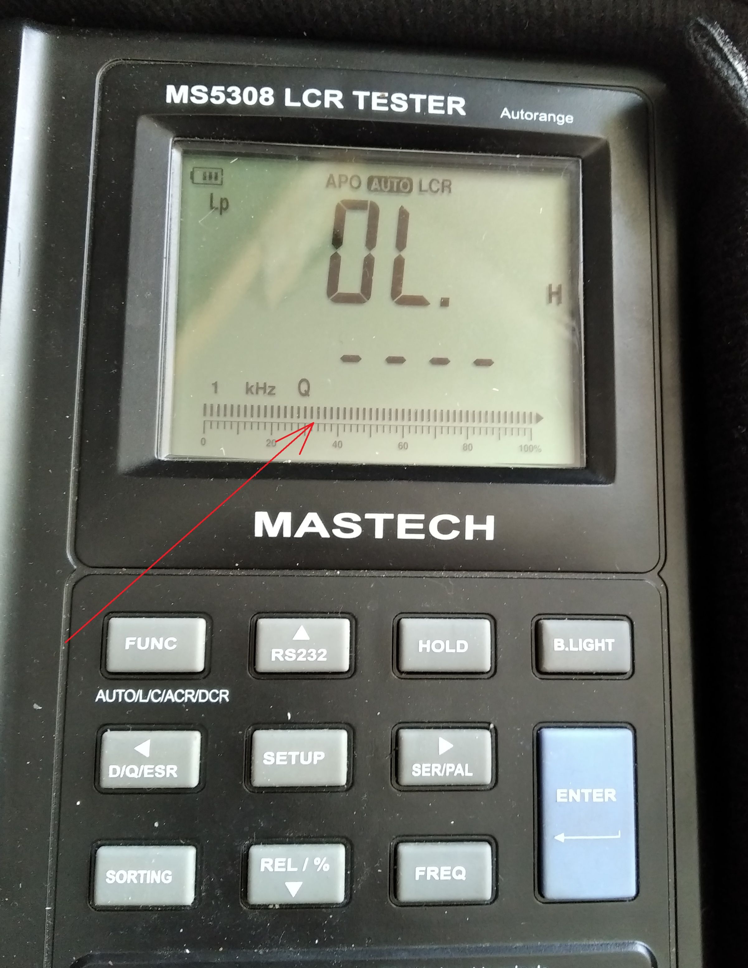

    Доброго времени суток! Извиняюсь, если вопрос не в тему (тут про "допил" железа речь идет). Являюсь обладателем данного девайса Mashtech 5308, но нигде не могу найти информацию зачем внизу дисплея шкала в процентах? На фото отмечена стрелкой.Нажмите на изображение для увеличения.
    Это аналоговая шкала, дублирует показания основного цифрового дисплея. Проценты считаются от текущего диапазона измерений (диапазоны прибор выбирает автоматически). Так же как я понял шкала используется в режиме относительных измерений. Хотя там она тоже вроде как дублирует показания основного дисплея - я пока не пробовал этот режим.
