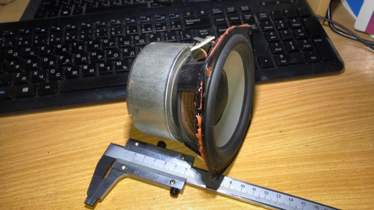

    Добрый день.
    Имелось у меня 2 динамика с колонок LG LM-KW6960Q (80 Ватт 8 Ом по частотам не знаю но думаю должны играть низко исходя из их хода и диаметра катушки) и корпуса от 25ас-225. Так как Динамики LG чуть меньше штатных, пришлось переделать переднюю стенку.
    После того как все собрал оказалось что на низких частотах штатный фазоинвертор издает посторонние звуки и на низких частотах просто гоняет воздух в холостую ( без звука ) замерил частоту настройки получилось штатные ~64 герц. Но так как это кастом и не на какое качественное звучание я не претендую с такими компонентами, то хотелось бы заставить их играть низко (это лично мое предпочтение)
    Что бы вы посоветовали сделать с фазоинвертором, что бы они играли ниже?
    P.S Усилитель использую Tda7498 по замерам где то 50 ватт чистого синуса выдает (замерял давно уже точно не вспомню).
    Дальше планировал купить ВЧ динамики так как высоких от таких динамиков нет, обклеить пленкой, поставить заводскую сетку вперед, короче привести их в порядок.
    Делаю их потому что есть динамики и корпуса, и куча свободного времени с этим карантином.)

    То есть вопроса с ТС не возникло? Тогда так: Динамику с более высокой добротностью требуется более ёмкий ящик, чтобы достигнуть заветные Qts=0.7. Если у оригинального динамика Qes в районе 0.4 и ему нужен ящик так 5 Литров до Qts 0.7, то динамику с Qes под 0.6 нужен будет ящик под 50 Литров. твоя задача "ухудшить" Qes у твоего динамика. это можно сделать для пробы увеличением выходного сопротивления усилителя. Ну или воткнув резистор в разрыв провода.
    То есть потери мощности пока игнорируем - мы ведь БАССС ищем, или нет?

    на твоём динамике остатки уплотнителя? динамик должен прикручиваться на панель герметично. А с остатками может и сифонить.
    И первым тестом указал на резистор. Да хоть автомобильную лампочку попробуй 55W 12V имеет в холодном виде 4Ома

    подозреваю внутренний объёи около 6 литров , а у LG для двух динамиков сколько, тоже около 6?
    тогда оригинальному басу LG нужен объём 3 литра. там ниже 70Гц наверное и не играло никогда

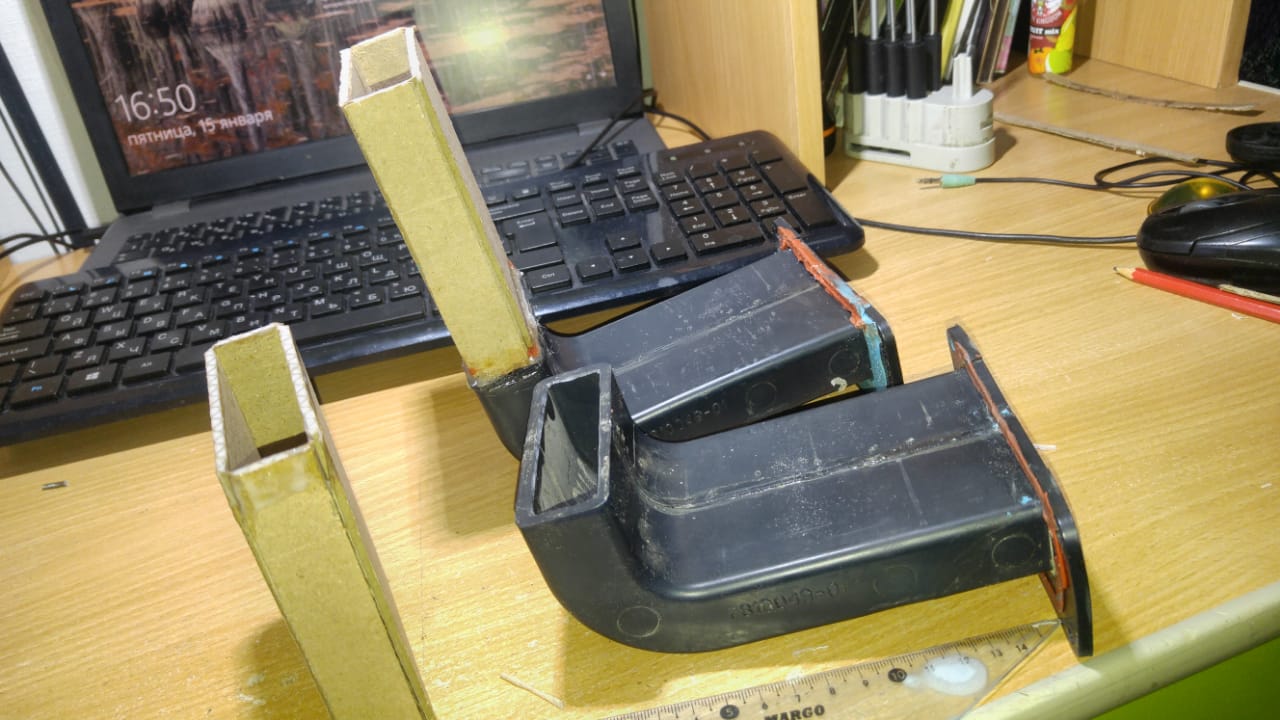

    Тэк, Компухтер с точными весами я пока не нашел, поэтому колхожу так как вижу.
    Добавил 10,5см к стандартному фазоинвертору, на удивление теперь на большой громкости и низкой частоте ветра не слышно. По крайней мере сравнивал со "Стоком" и там его слышно отчетливо, а тут и не намека. Так же динамик перестал уходить в "разнос" ( на максимальную амплитуду не выходит) подключал 2 колонки вместе, и на "стоке" диффузор прям выпрыгивает из динамика, а на доработанной все спокойно ходит.
    Замер резонанса показал 45 Герц против стоковых 55 Герц.
    Сейчас доделаю второй и буду тестировать дальше...
    Ну если это цель - то и отлично! Или таки глыбокий бас появился?
    Ясно, что если подать 30 Гц на фи-бокс с настройкой на 65Гц, то только ветер и услышишь.
    Но настройкой фазика пониже бас не добыть, если динамик не подходящий.
