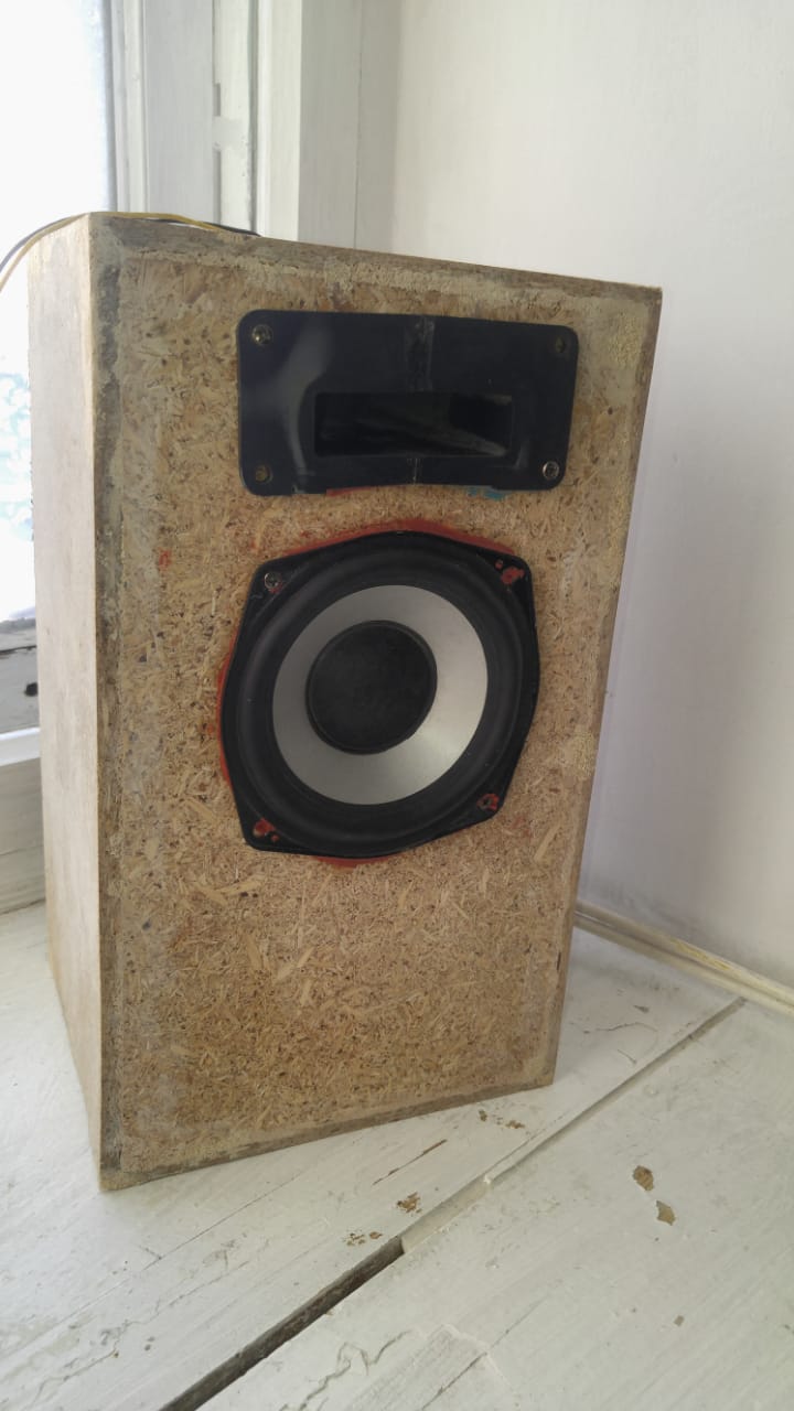

    Добрый день.
    Имелось у меня 2 динамика с колонок LG LM-KW6960Q (80 Ватт 8 Ом по частотам не знаю но думаю должны играть низко исходя из их хода и диаметра катушки) и корпуса от 25ас-225. Так как Динамики LG чуть меньше штатных, пришлось переделать переднюю стенку.
    После того как все собрал оказалось что на низких частотах штатный фазоинвертор издает посторонние звуки и на низких частотах просто гоняет воздух в холостую ( без звука ) замерил частоту настройки получилось штатные ~64 герц. Но так как это кастом и не на какое качественное звучание я не претендую с такими компонентами, то хотелось бы заставить их играть низко (это лично мое предпочтение)
    Что бы вы посоветовали сделать с фазоинвертором, что бы они играли ниже?
    P.S Усилитель использую Tda7498 по замерам где то 50 ватт чистого синуса выдает (замерял давно уже точно не вспомню).
    Дальше планировал купить ВЧ динамики так как высоких от таких динамиков нет, обклеить пленкой, поставить заводскую сетку вперед, короче привести их в порядок.
    Делаю их потому что есть динамики и корпуса, и куча свободного времени с этим карантином.)

    Замерить параметры Т/С , сделать ЗЯ под добротность 0,7, спаять корректор по НЧ. Нижняя граница будет ограничена мощностью усилителя и возможностями динамика.

    В сравнении твоего бокса с оригиналом от LG видно, что тут объём в 2-3 раза выше оптимального.
    Правда при "оптимальном" оригинальном объёме возможно тех "низов", что ты мечтаешь получить, возможно и не было.
    Что мне непонятно - что за фазоинвертор - размеры у тебя...
    С таким подходом , чтоб сильно не заморачиваться, я б посоветовал две вещи:
    1. Подключить колонку через резистор 4...8 Ом проволочный. Это ухудшит параметры динамика, но сделает его более подходящим для большого ящика.
    Цель тут - оценить появление "глубокого" баса. При этом пробовать заткнуть фазоинвертор.
    2. Убавить объём ящика например засовыванием внутрь пакетов крупы муки песка итп. забив около половины ящика но оставив объём у динамика свободным.
    Тут цель - услыхать как бы играл низы оригинальный LG бокс. Правда тут и размеры фазоинвертора надоть как у оринала иметь.
    После этого думать дальше...
    Как замерял? Просто это маловероятно - гоняет воздух вхолостую - признак низкой настройки, а штатные 64Гц не услышать тож трудно.

    Nik Niki, смотрите, друг наш, это миф, что чем больше объем, чем ниже настройка фазоинвертора, то тем ниже бас.
    Объем и настройка ФИ для каждого динамика только 1шт оптимальная. Для некоторых динамиков ФИ невозможен.
    Иначе будет бу-бу-бу с запаздыванием, или динамик выйдет из строя
    ---------- Сообщение добавлено 13:33 ---------- Предыдущее сообщение было 13:31 ----------
    Если динамику не положено играть бас, то заставить нельзя.
    Сначала измеряются его параметры (шнурами и канифолью), потом смотря на параметры мы понимаем что это за динамик и какого оформления он требует

    Фазик стандартный 7 см на 2 см и длина около 16 см (он изогнут в конце)
    А для чего занижать мощность добавлением сопротивлений?
    Оригинальная LG колонка была ЗЯ, фазо-ра. там не было...
    Раньше так же лазил по разным форумам, смотрел про овалы, и там всегда писали про огромные объемы ящика, да и много где специально увеличивают объем искусственно (ватой, синтепоном и т.д) поэтому всегда думал что объема много не бывает. Но теперь задумаюсь об этом...
