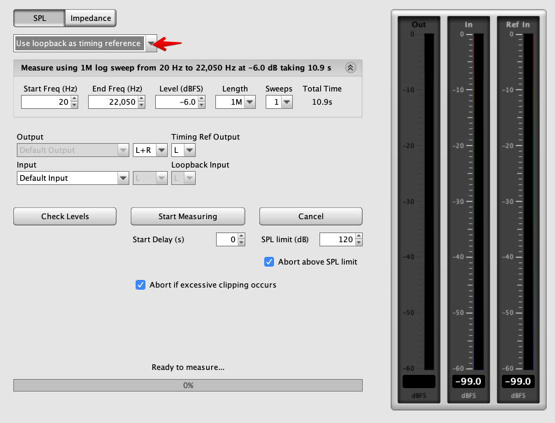

    в опциях измерения нужно использовать use loopback as timing reference

    "тут у меня не проработанный вопрос о настройках для получения правильной фазы, делаю с настройками по умолчанию, в настройках окна для импульса window reference time автоматически ставится на пик импульса, возможно его нужно обнулить или ставить на начало импульса?"

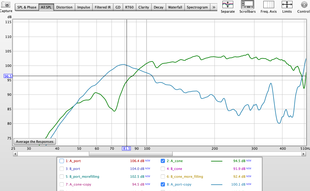

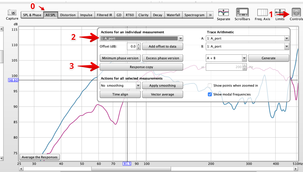

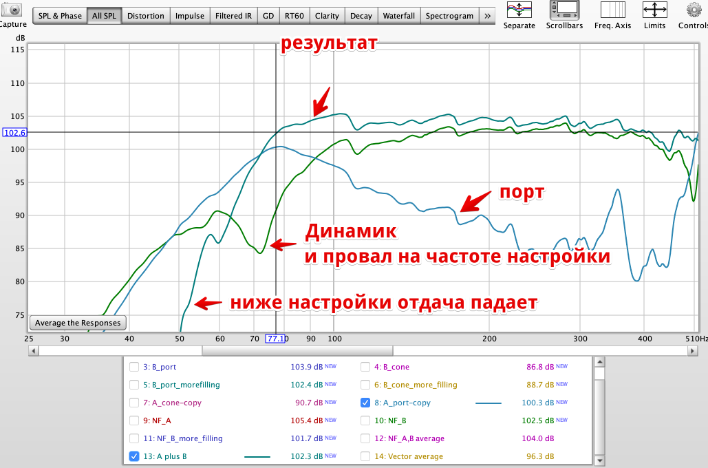

    Измерение систем с портом типа ФИ, лабиринта. Микрофон размещаем возле диффузора и на срезе порта, делаем два замера, без всякого сглаживания.
    Переходим во вкладку All SPL и копируем измерение порта как на картинках:

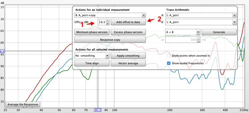

    Из-за разницы площадей динамика и порта, измерение для порта нужно откорректировать по формуле: 20*Log(эквивалентный диаметр порта/диаметр динамик) дБ, либо по калькулятору отсюда http://www.mh-audio.nl/Acoustics/Nearfield.html

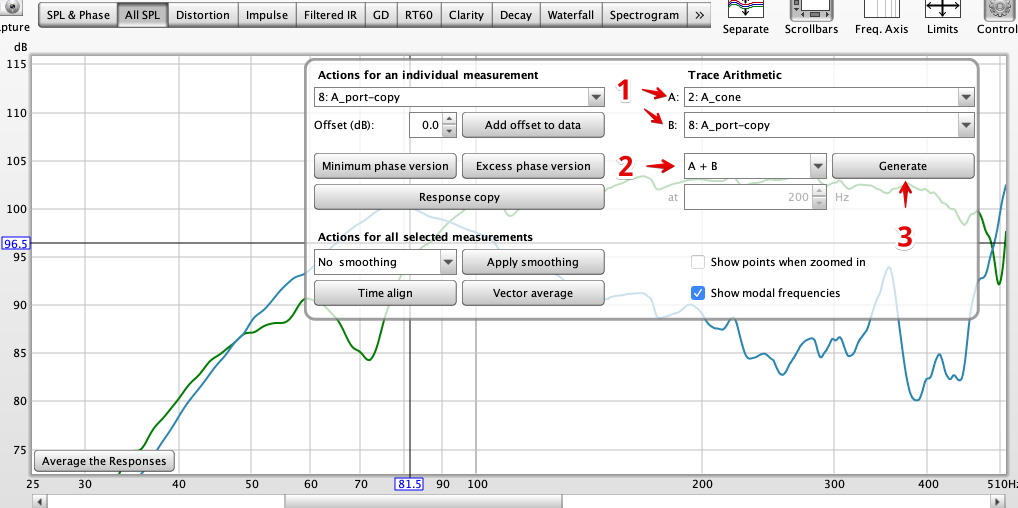

    Далее измерения динамика и откорректированный порт складываются в trace arithmetic, фаза учитывается:
    Результат:
    Полученную АФЧХ в ближнем поле можно откорректировать к измерению в дальнем поле, без учета баффлстепа. По калькулятору в той же ссылке или по формулам:
    Rff = Rnf - 20*Log(4*d/r) dB для излучения в 4pi
    Rff = Rnf - 20*Log(2*d/r) dB для излучения в 2pi полупространство
    где d это расстояние, а r это радиус излучателя, в одинаковых единицах измерения. Соответственно расчет для 4pi и 2pi это приближенный учет баффлстепа

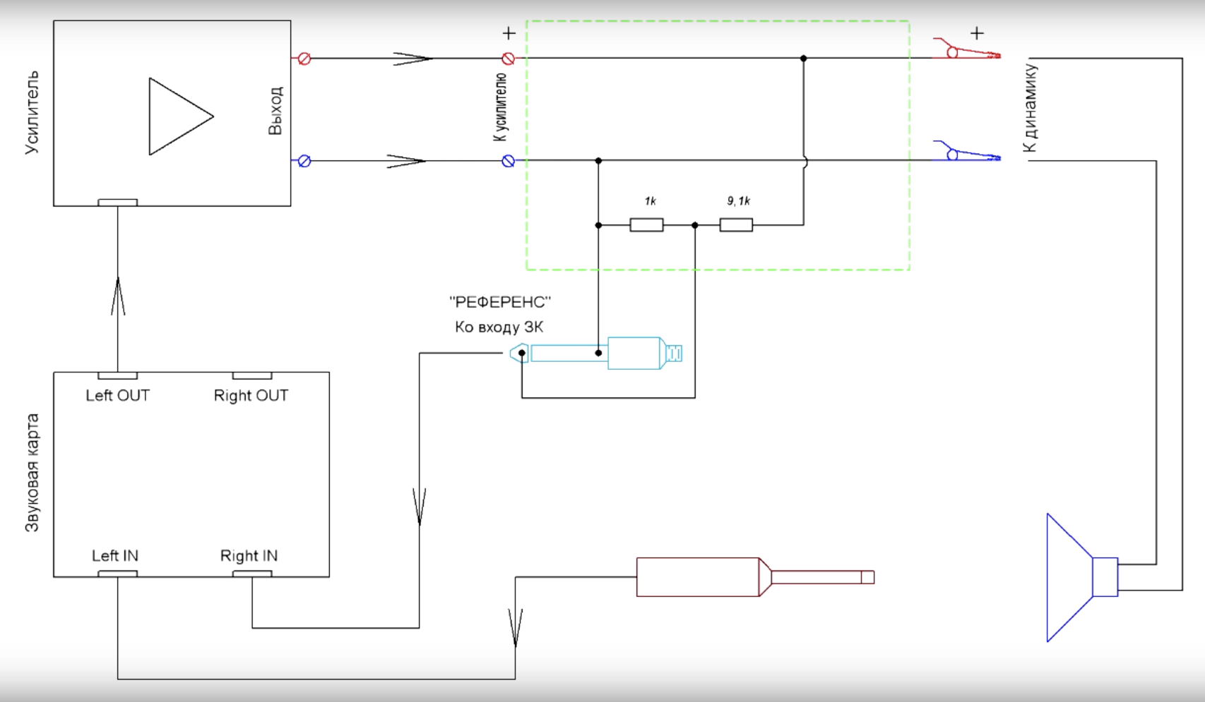

    Если проблемы с измерением импеданса, то:
    1) проверять схему, соединения
    2) калибровать как в справке написано
    3) померять вместо динамика резистор. Если не получается "полка" сопротивления или измеренное значение резко не совпадает с номиналом резистора, то проверять, что референсный и измерительный канал правильно назначены, попробовать поменять их местами
    Мерять импеданс в режиме SPL не нужно, ищите ошибку в сетапе
    Как нибудь на днях попробую,ранее такой проблемы не было,когда ноут был с двумя раздельными выходами встроенной зк,теперь с одним выходом новый ноут и пришлось поэтому внешнюю зк докупать,но не заработает никак по нормальному,теперь настройку когда нужно проверяю тоже микрофоном по минимуму излучения динамика или по максимуму излучения порта.
