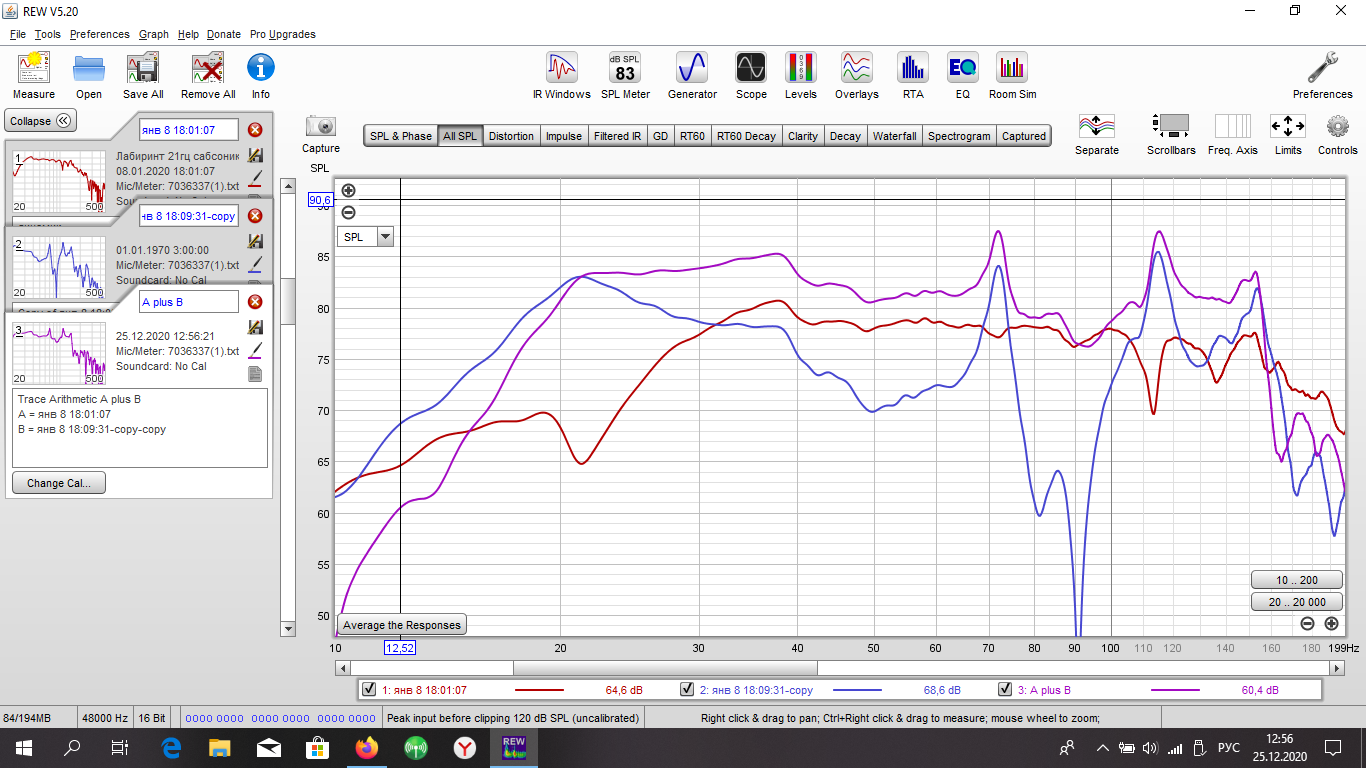

ID:	386905 Вот что у меня выходит,зеленый порт,красный динамик и синий результат.
    ---------- Сообщение добавлено 12:34 ---------- Предыдущее сообщение было 12:33 ----------
    Не могу понять отчего такая ерунда выше 40-ка гц?
    ---------- Сообщение добавлено 12:36 ---------- Предыдущее сообщение было 12:34 ----------
    Графики сняты умик-1 от центра диффа 1см,от порта вровень посредине,то есть высота 24х2=12см и 53х2=26,5см,то есть в самом центре.

    я бы забил на эти 0.3дБ, только для обучения попробовал бы. И важно, тут коррекция в плюс должна быть, площадь порта больше площади динамика
    ---------- Сообщение добавлено 13:44 ---------- Предыдущее сообщение было 13:36 ----------
    у меня похожее с лабиринтом на 50-55Гц, самому интересно
    А...Блин а я отнял,но непонятно отчего такая ерунда выше 40-ка гц,что то не то.

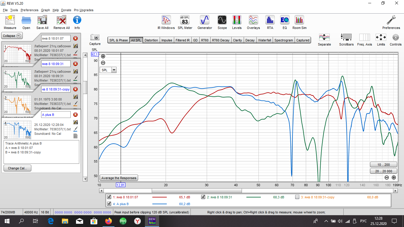

ID:	386907 Или вот что выходит,у меня почему то 2 варианта,и какой из них верный тогда,при одних и тех же манипуляциях?

    а в чем разница двух вариантов?

    По умолчанию Re: измерения акустики помощью REW
    Так и дело в том что ни в чем,просто бывает прогу откроешь,все как описано сделаешь и выходит первый вариант,потом закроешь и снова откроешь,делаешь тоже самое но выходит вариант 2.
    Посмотрите одинаковые ли настройки окна для импульса в этих случаях, маркер reference time должен быть на одной позиции относительно импульса
