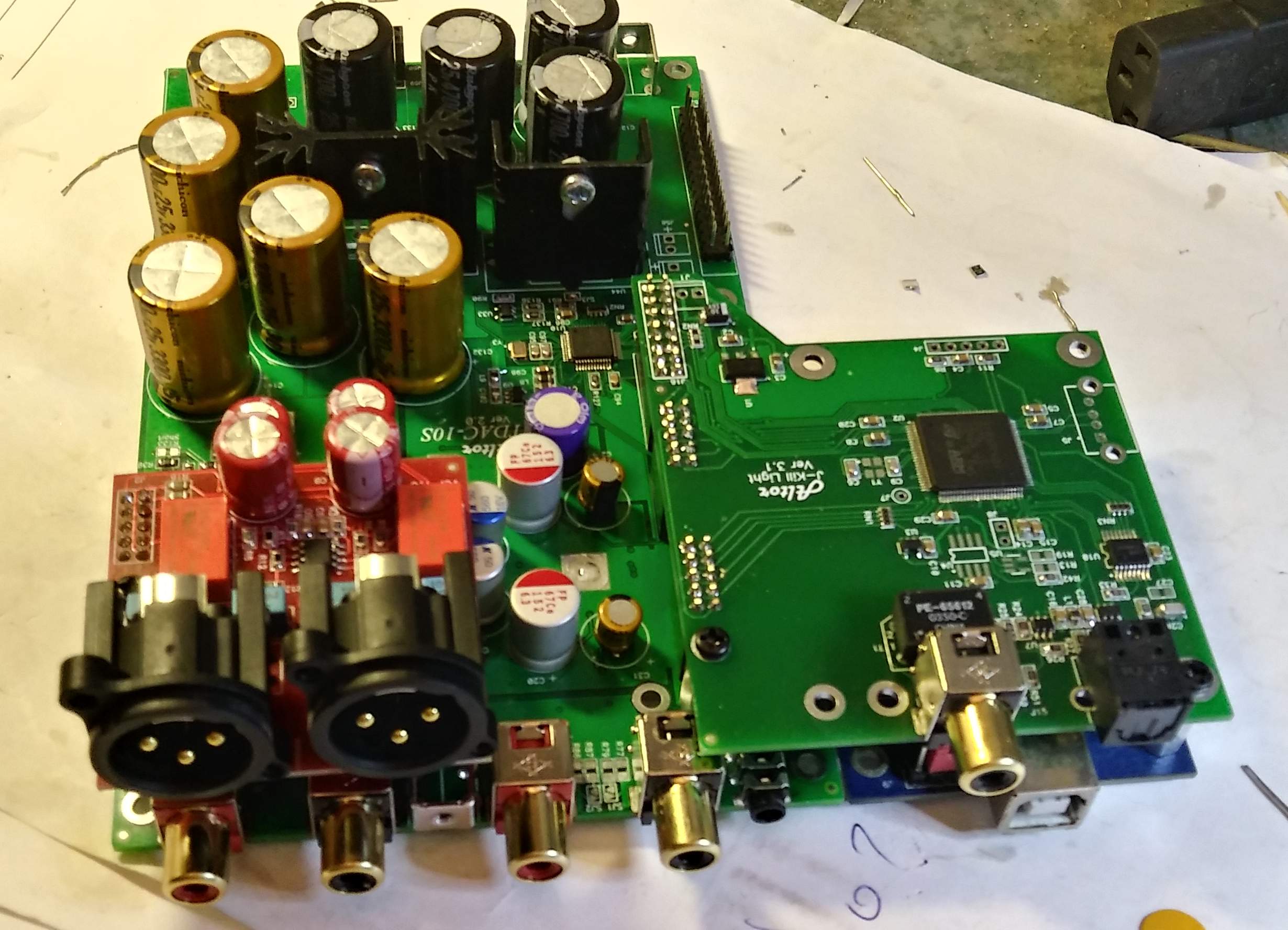

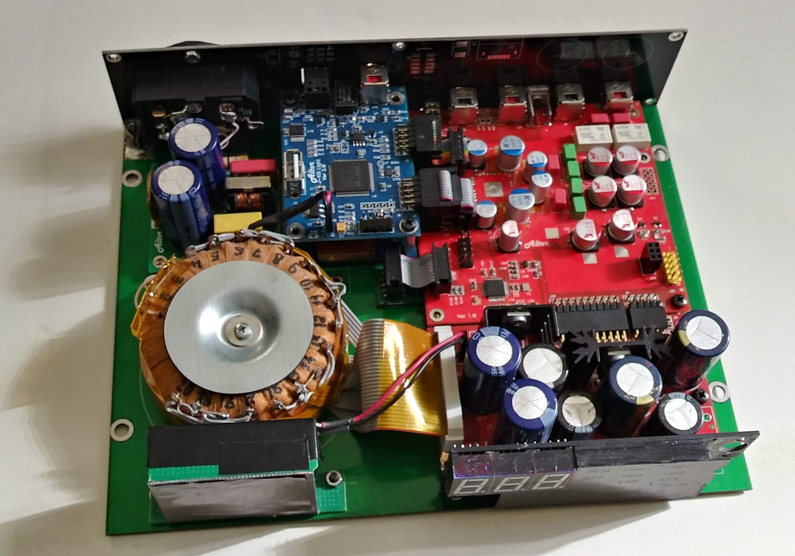

    По умолчанию Re: Разрядность и частоты аудио АЦП и ЦАП
    Cream Soda, соберите вот такой любительский ЦАП, послушайте, потом впечатлениями поделитесь )
    PS на первой фотке два конденсатора - как будто были вздутые, те, что возле индикатора )
