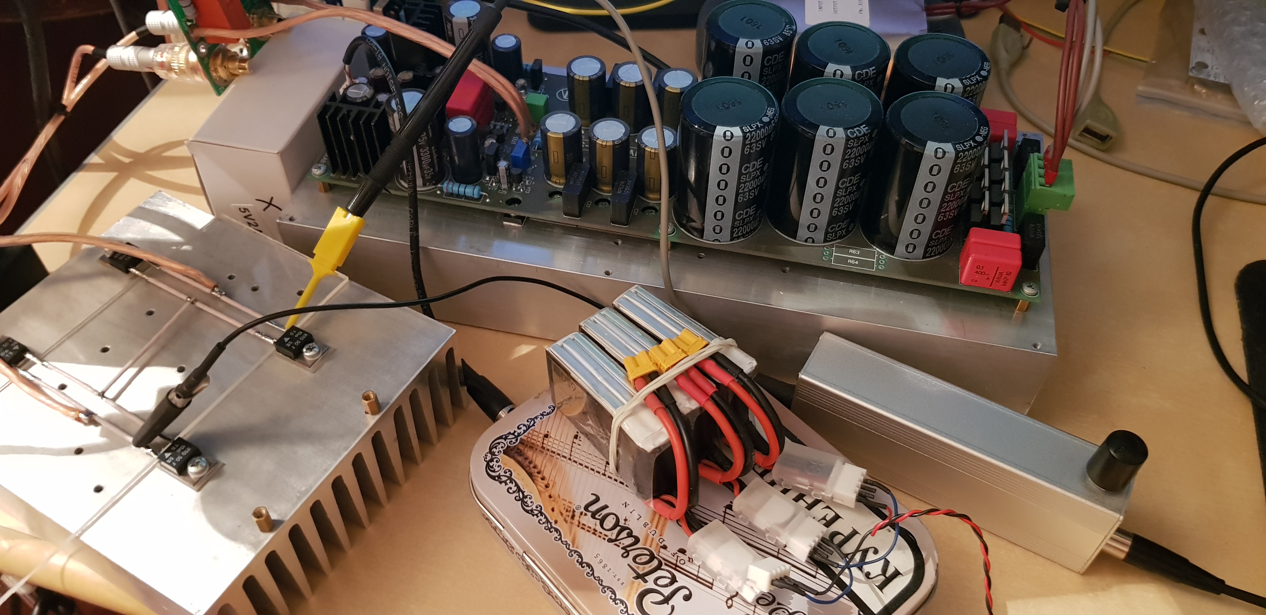

    Добрый день!
    Есть нагрузка 4Ом 100Вт, которую подключаю я на выход УМЗЧ при снятии спектров и измерении THD и IMD
    Есть подозрения, что проволочный резистор с индуктивностью ~2мкГн тоже может вносить искажения при измерениях.
    Кто-нибудь пробовал сравнивать разные типы резисторов? Имеет смысл купить, например, CADDOCK MP9100 взамен
    проволочного резистора?

    Правильнее говорить об эквиваленте нагрузки, используемом для измерений.
    т.е. вы предлагает изготовить полный эквивалент тех колонок которые у меня есть? Я же слушаю конкретные АС а не какие-нибудь сферические...
    Опять же надо учитывать акустический кабель, который идет к колонкам... Опять же этот эквивалент для конкретной частоты...
    Или все-таки есть стандартный общепринятый эквивалент нагрузки в котором расписаны R L C
    Смысл тогда писать производителям собственные искажения усилителя если не сказано на каком эквиваленте нагрузки они сняты?
    Короче, для себя после многих измерений я решил так. Измеряю искажения УМЗЧ без нагрузки и этого достаточно, поскольку на идеальной активной нагрузке
    эти искажения не должны измениться

    Стандартная методика. Но неужели вам неинтересно, как усилитель поведёт себя на разных (реальных) нагрузках и чего от него можно ждать.
    Будете слушать резистор 8 ом?

    Dinasaurus, при чем здесь измерения искажений на реальной АС или эквиваленте, если выложены измерения эталонного усилителя на нагрузке - резистор? И вы доводите усилитель до этого уровня.
    П.С.
    Общая методика замеров искажений в нете давно выложена.
    Но очень немногие могут померить девайсы с низкими искажениями.
    Цельной методики: как и из чего собрать стенд и как провести измерения малых величин искажений я не видел. На многие нюансы этого процесса именно co_balt часто обращает внимание.

    Какой практический толк от ваших вопросов?
    Подтолкнуть Вас задуматься о целесообразности, почитать форум, в конце концов: тут есть масса обсуждений реагирования блоков с куда более предсказуемой нагрузкой - предусилителей, выходных каскадов ЦАП. У ВК УМ нагрузка всегда комплексная и влияет на работу усилителя с ООС, об этом писал Н. Сухов в статье про свой УМ ВВ в "Радио" за 1989 год. И он где-то прочитал, наверно (не помню, там наверняка были ссылки на литературу). Т. е. вопрос должен быть "как избежать влияния нагрузки на работу усилителя", а не "как создать идеальные условия". Ну и, ясное дело, если планируется использовать кабели для подключения АС к УМ, надо хотя бы на концы кабеля резистор цеплять
    Вы за свою жизнь что-нибудь измерили
    Я больше АСки измеряю. Для УМ аппаратуру не имею, кроме осциллографа. Простая и подходящая методика есть на страничке Ильи (Audiomaniac), надо только решать проблему источника (у меня есть CD-P и ЦАП) (EDDiE уже про это написал ).

    Спасибо, я понял, что все делал неправильно а нагрузка идеальная - надо было брать реостат - он больше смахивает на комплексную нагрузку
    Ну и немного фото Нажмите на изображение для увеличения.

    О, ни фига себе, УМ - сила! Радиатор под принудительное охлаждение?
