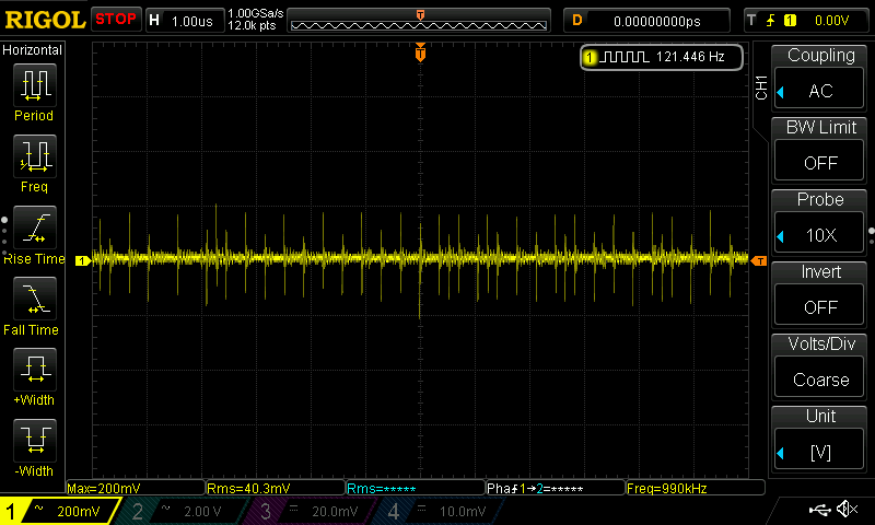

    13,151
    По умолчанию Re: CEC CD3100 сгорел микроконтроллер, есть ли выход?
    Цитата Сообщение от Dmitry2006 Посмотреть сообщение
    запредельный уровень помех от клока, от сервы, вплоть до фонящих отдельных пинов, наводка на землю от оперов трекинга, 50-80мВ пульсаций в питании лазерной головки, в том числе фотодиодов (там питание чистое, но земля грязная). И вишенка на торте - 200мВ импульсная помеха от контроллера.
    После приведения этого всего в порядок, (шумы можно снизить без особого колхоза в 4 раза) читает как зверь всякий мусор, но контроллер не победить без полной переделки.
    так было в этой аудиофильской фигне:
    Вложение 373707
    Но голос у него классный, да.
    А да, доп трансы и прочие прибабахи не нужны совсем. Практически все, кто пишет про его доработку - "недоговаривают".
    ...А так можно сделать:
    Вложение 373708
    а это сама контроллерная помеха:
    Вложение 373712
    ширина фронта в районе 7нс!
    Там скорее всего шумы сервы по земле. Надо землю сервы "отвязать" от остальной земли и соединить ее в одной точке с общей "цифровой" землей.
    Моторы надо от отдельной обмотки питать

    13,151
    Каринки очень интересные (хотелось бы даже больше - посмотреть шумы питания приемной диодной матрицы и ее землю), спасибо, я переписал их себе на диск. Я не очень понял причем тут шумы тока лазера, луч лазера при воспр светит постоянно, а вот шумы приемной диодной матрицы гораздо важнее.
    Приемную матрицу тоже надо хорошо запитывать и чтобы по ее земле не было помех.
    Но, вы правы в том, что есть конструктивные особенности преодолеть которые в CDP не возможно
    Просто чтобы от чего-то отталкиваться, были взяты 3 точки относительно земли в точке TP19-
    -пин LD,
    -цифровое +5В рядом с YM7121
    -земля на перемычке JM001.
    В этих трех точках и контролировал уровень шумов-помех.
    вот земля рядом с фотоприемниками относительно TP19 Питание фотоприемников чистое. там единицы мВ.

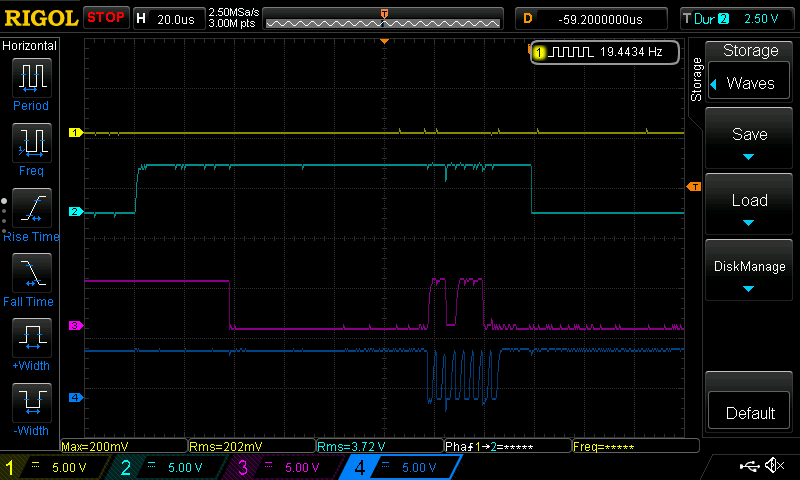

    На сегодня получилось сделать:
    -спаять и отладить клавиши управления.
    -подключить к ардуине дисплейчик.
    -сконфигурячить шину SPI с очень похожими таймингами.
    По скольку в ЧиДе зависли нужные разъемы, решил еще раз пробежать по командам, и нашел недокументированную. О ней нет упоминания в Даташите, отправляется во время чтения TOC.
    Внизу процесс подачи питания и недокументированная команда.
    Плюс еще оказалось, что на основной цикл отводится не 12мс, а всего 2,5мс.

    Оказывается TOC в основном считывается с конца к началу, и таблица заполняется практически случайным образом (не по порядку). В процессе процессор сам должен решить, достаточно ли информации в оглавлении, или не хватает еще отдельных строк. Вообще нюансов много проявляется, конечно, хотя в последовательном воспроизведении вообще нет ничего сложного.
    А вот чтение заглавия - последовательность из 13 команд, обвешанная со всех сторон кучей условий.
