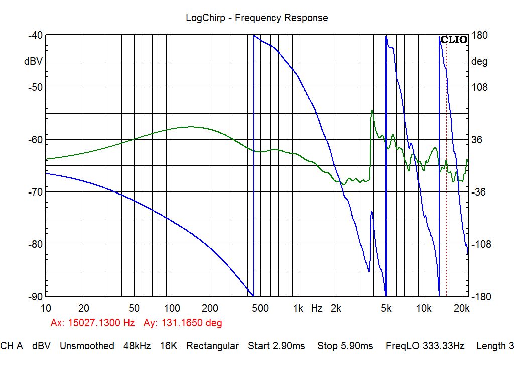

    Вы что-то непонятное сказали, лучше, если вы расшифруете вашу мысль про "сколько раз через ноль проходит фаза", это мне не понятно.
    Minphase, фактически то же, что и GD, только по-другому отображается - в гардусах, а не в секундах. По-мне, так более наглядно и лучше видны проблемы во временно-амплитудо-частотной характеристике подопытных.
    Вот так выглядит картина нормальная и минимальная фаза у того же подопытного.

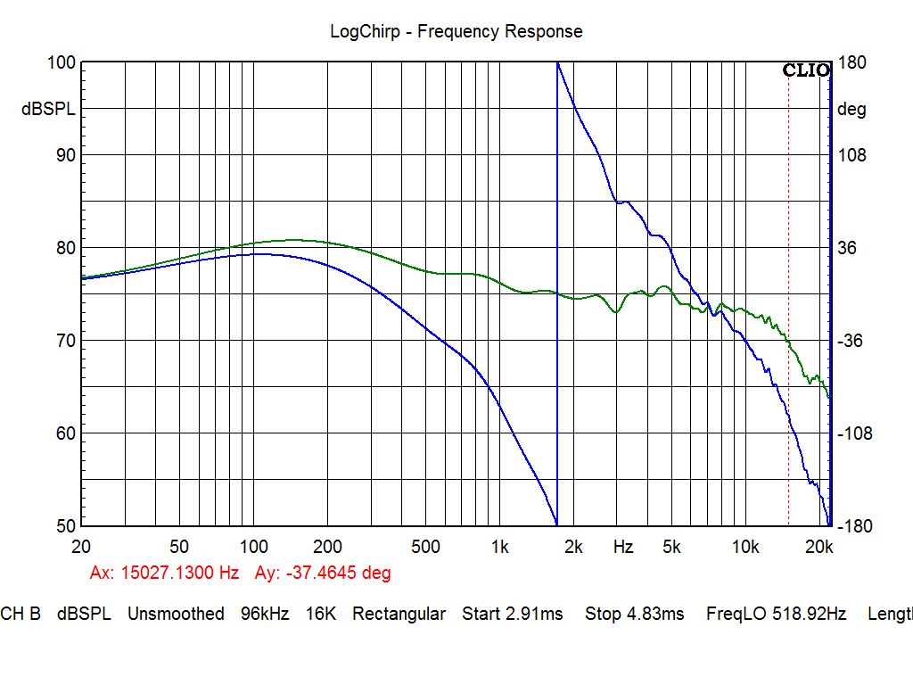

    Вот пример другого полочника от известного бренда с розницей около 600 евро.
    Мин.фаза дает лучшую витзуалицаию о поведении подопытного во временно-амплитудо-частотной характеристике и более наглядно показывает имеющиеся проблемы.
    То есть, для меня очевидно, что во 2м графике, если смотреть на мин.фазу, ФЧХ вуфера и твитера идут параллельно друг другу со смещением около 45 градусов - то есть четверть периода, то есть не синфазно,
    а в месте стыка они либо складываются, либо вычетаются, приводя к горбу или провалу АЧХ. В конкретном случае этого полочника - там провал на стыке.

    Нет ничего точнее, чем измерить полосы раздельно и смотреть мультиграфик. Суммарная информативна когда уже полный трындец с фазой, как здесь.

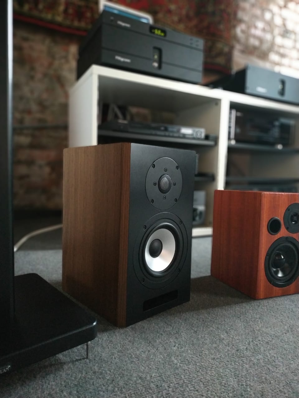

    mAxSpace, а еще какие то аргументы есть?? Или хотябы опыт прослушивания??? Или конструкции собраные? ?? Или прямые сравнения разных пар акустики???
    ---------- Сообщение добавлено 14:54 ---------- Предыдущее сообщение было 14:52 ----------
    ---------- Сообщение добавлено 14:57 ---------- Предыдущее сообщение было 14:54 ----------
    Эта парочка может дать фору многим брендам. По оценке тех кто ее слушал. Это из реальных вещей которые есть. А не эфимерных утверждений что шлак а что запорожец, а что фольксваген. Приведите аргументы пожалуйста, прежде чем людей в заблуждение вводить
