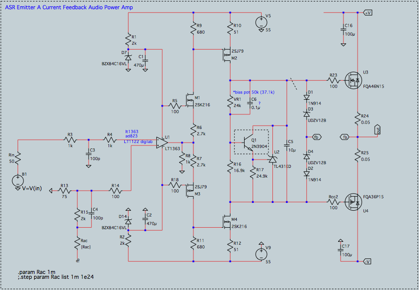

    Аватар для mart
    12.01.2019
    603
    По умолчанию Re: Усилитель с ТОС Mark Alexander на DMOS транзисторах
    Увидел схему ASR Emitter, она очень похожа на тему топика, только по другому организован съем тока с ОУ, и использован инвертирующий вход. Характеристики даже чуть лучше, деталей меньше ). Посоветуйте, пожалуйста, какую из этих схем лучше собрать? Мне важны хорошие характеристики при максимальной стабильности усилителя. Почитал в теме, что ASR может быть довольно капризный, коммутировать лучше в выключенном состоянии.
    Здесь в схеме ASR использовал организацию смещения как в усилителе Марка Александера.
Название:	Screen Shot 2020-03-07 at 20.44.31.png
    Завсегдатай Аватар для fakel
    30.11.2007
    11,238
    Нет самого главного - токовой ООС (ТОС)
    Аватар для mart
    12.01.2019
    603
    Т.е. в теме той ветки, где написано "с токовой ОООС" обманули, или я много еще не знаю?

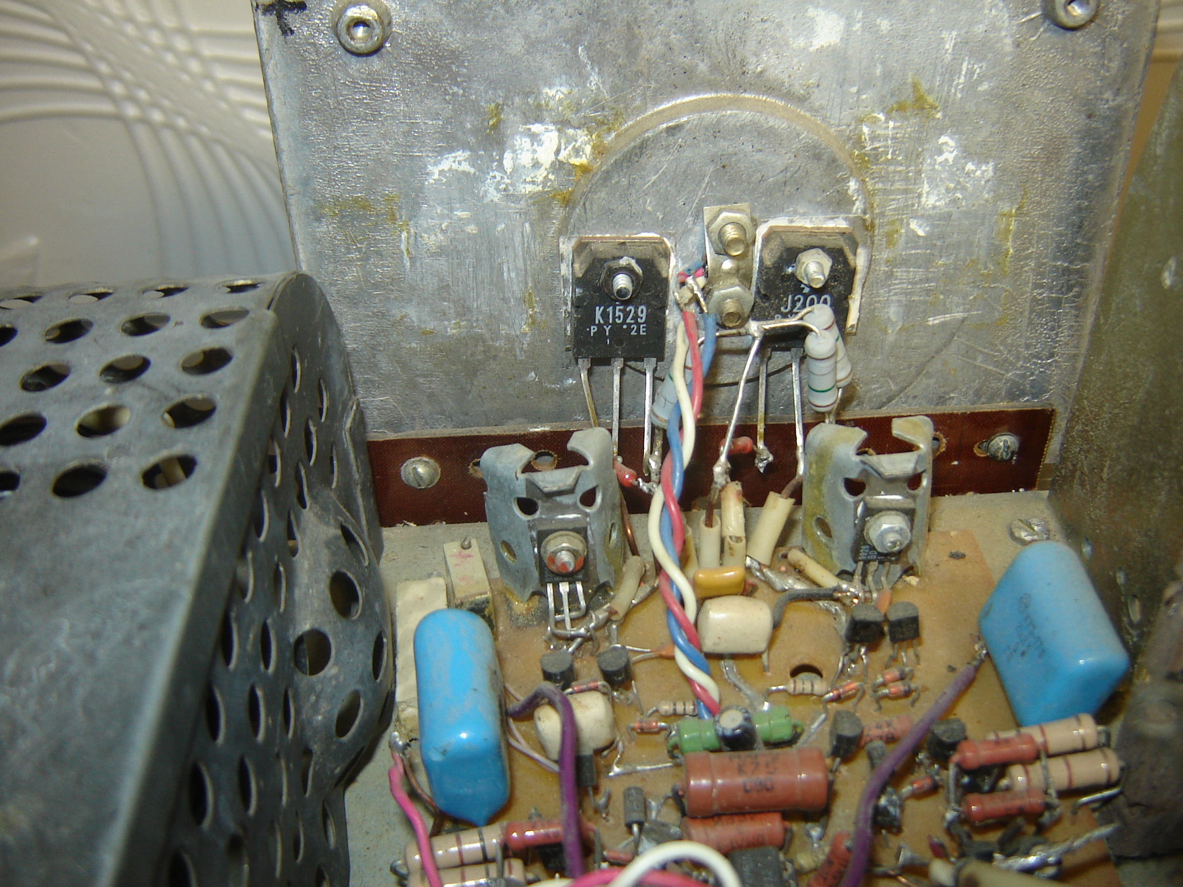

    Частый гость Аватар для dypolb
    12.07.2017
    Хлынов
    166
    Похоже они не страдали выбором ОУ с высоким быстродействием и током. Стоит TL072
    [ATTACH=CONFIG]366323[/ATTACH ]стоит lm318 -16 лет-полёт нормальный. На выходе видно что.Плата съутюжина с 11№ схемотехника 2002.Звук..ну хороший. Использую для теста поделок.В приоре -Видерхольд.P.S. семигор -название папки-не читать.
