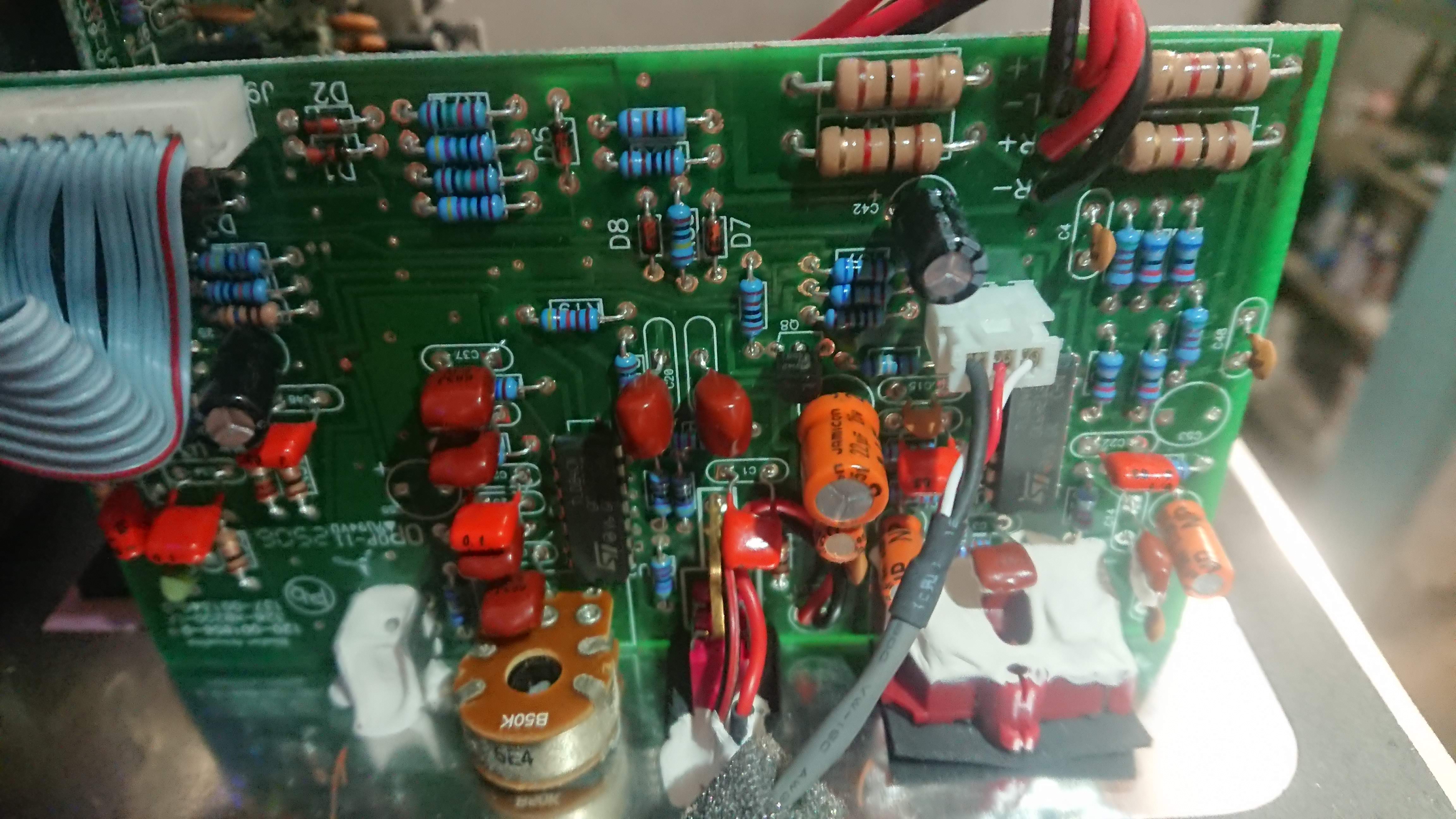

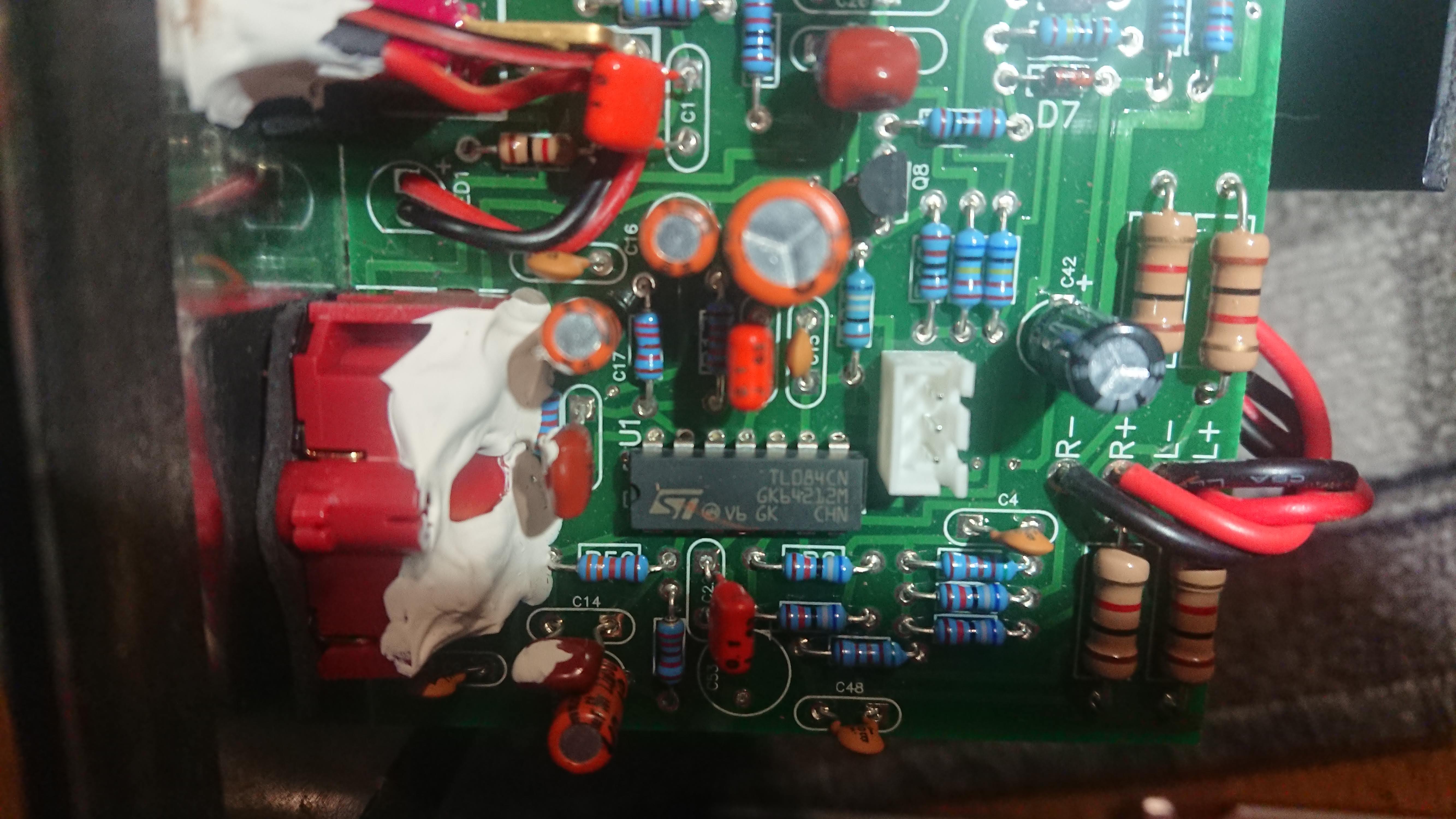

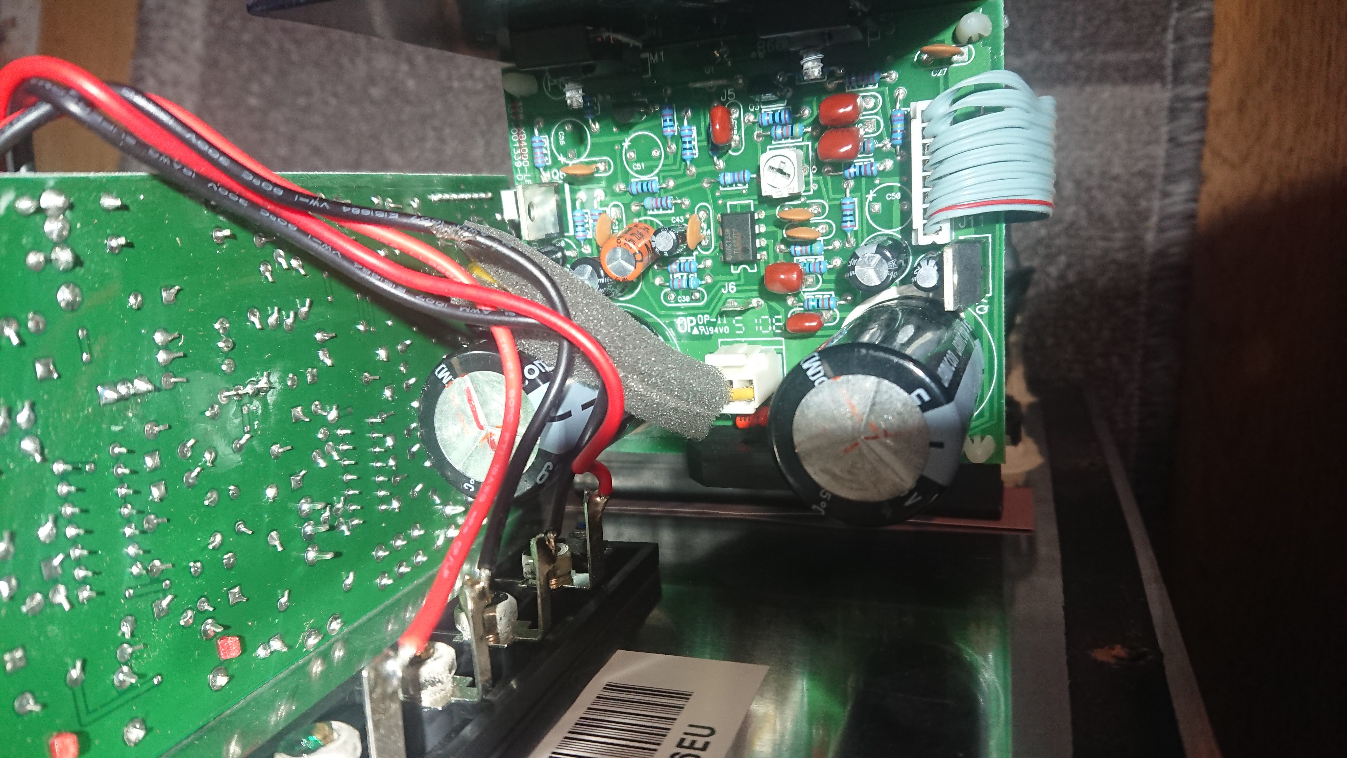

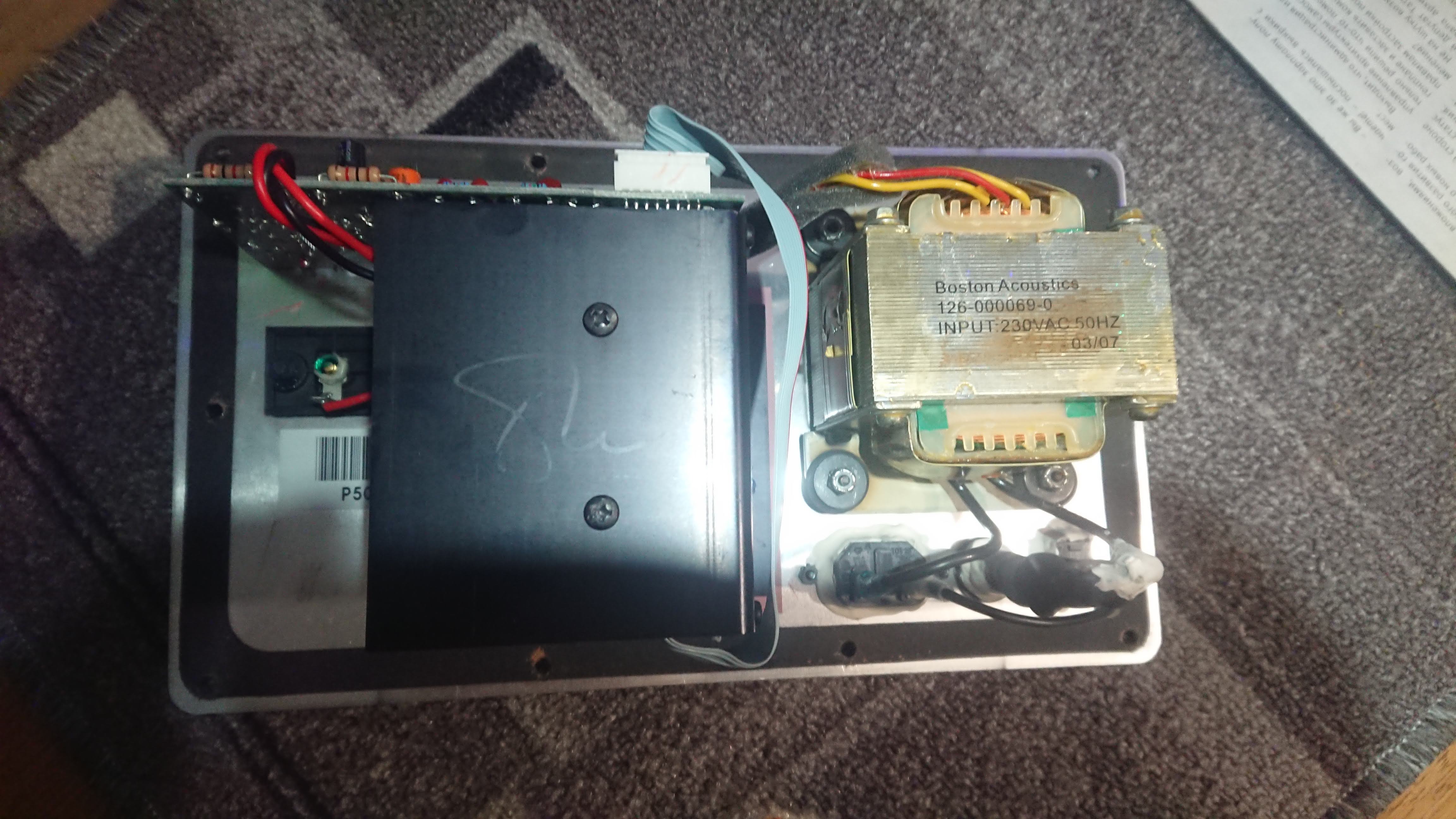

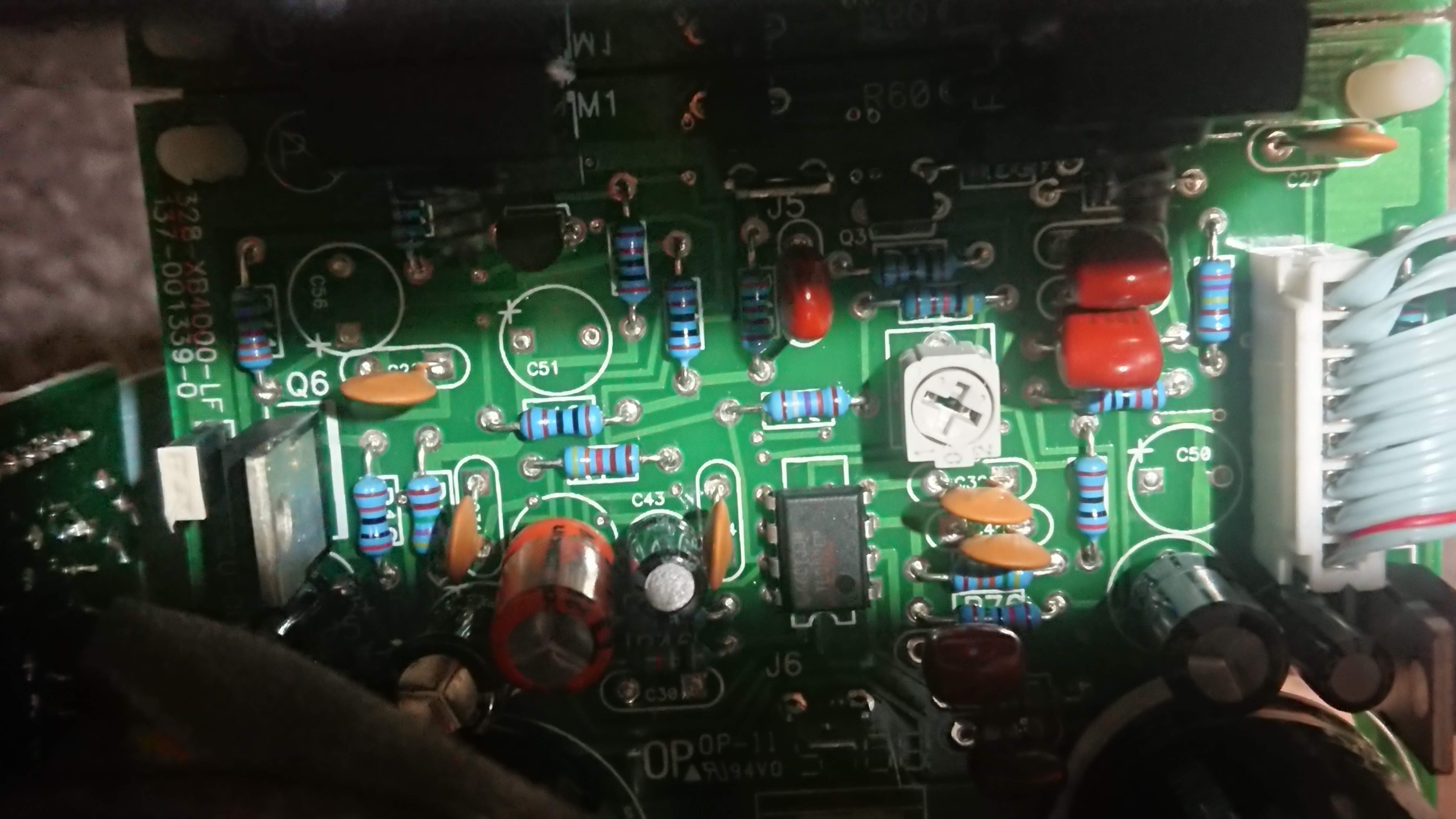

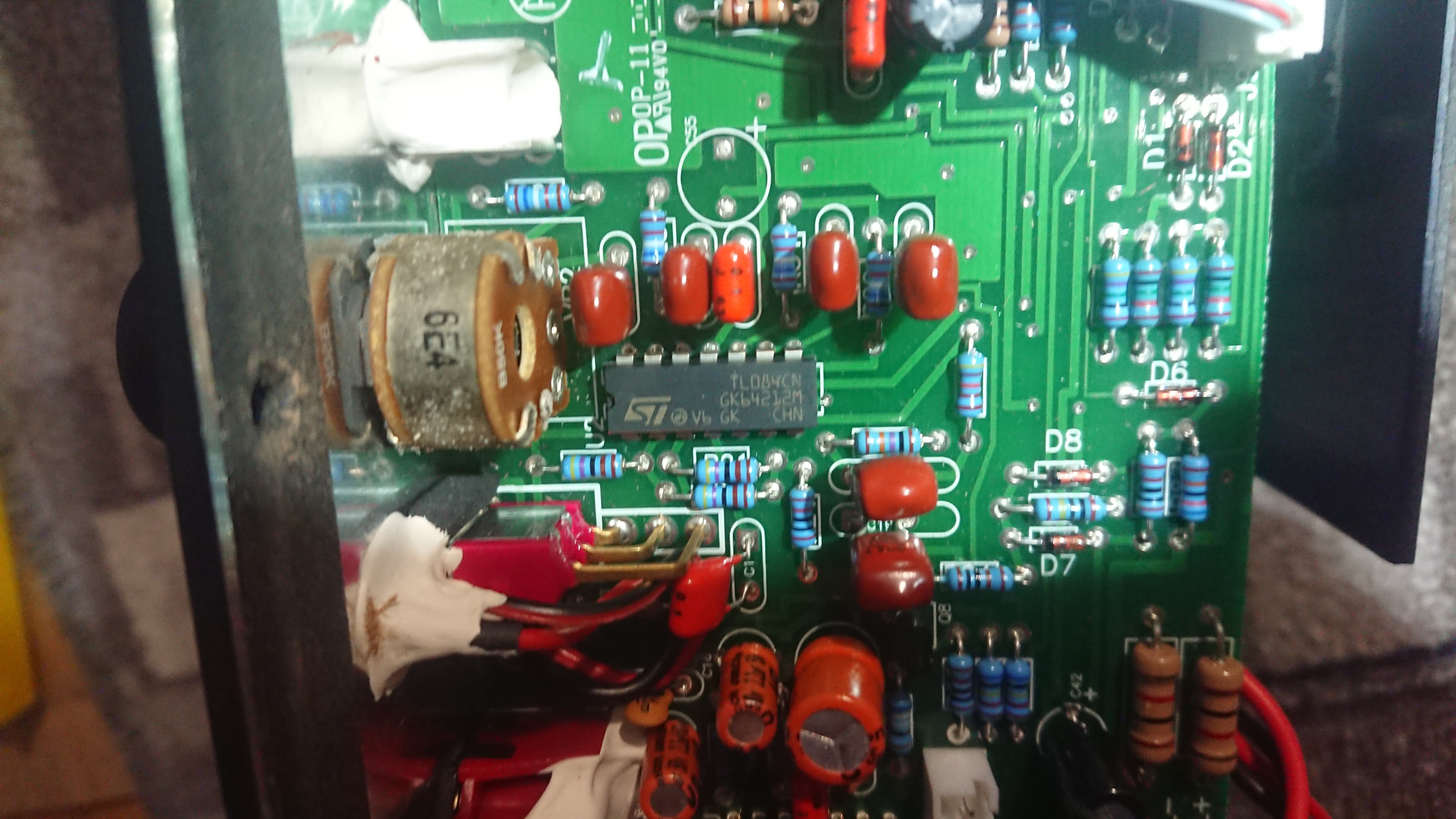

    Всем привет. Узкоспециализированный вопрос, может, кто-то столкнулся и решил такую задачу. Подскажите, пожалуйста, есть ли способ уменьшить до минимума фоновый шум встроенного усилителя в сабвуфере? Кто с подобным сталкивался и решил проблему?
    Заранее оговорюсь, что дело не в заземлении, не в сигнальных кабелях и тп - это обычный фоновый шум, который есть у любой активной акустики, где-то он более выражен, где-то менее, в моем случае, на мой субъективный вкус, это первый вариант.
    Единственный практический совет, который я встретил - подпаять дополнительный электролит параллельно основному в цепи питания.
    На фото внутренности извлеченного усилителя. Сабвуфер 100Вт RMS, 10 дюймов динамик.

    Новичок Аватар для Leowild
    13.06.2010
    По умолчанию Re: Уменьшение фона усилителя активной акустики - реально?

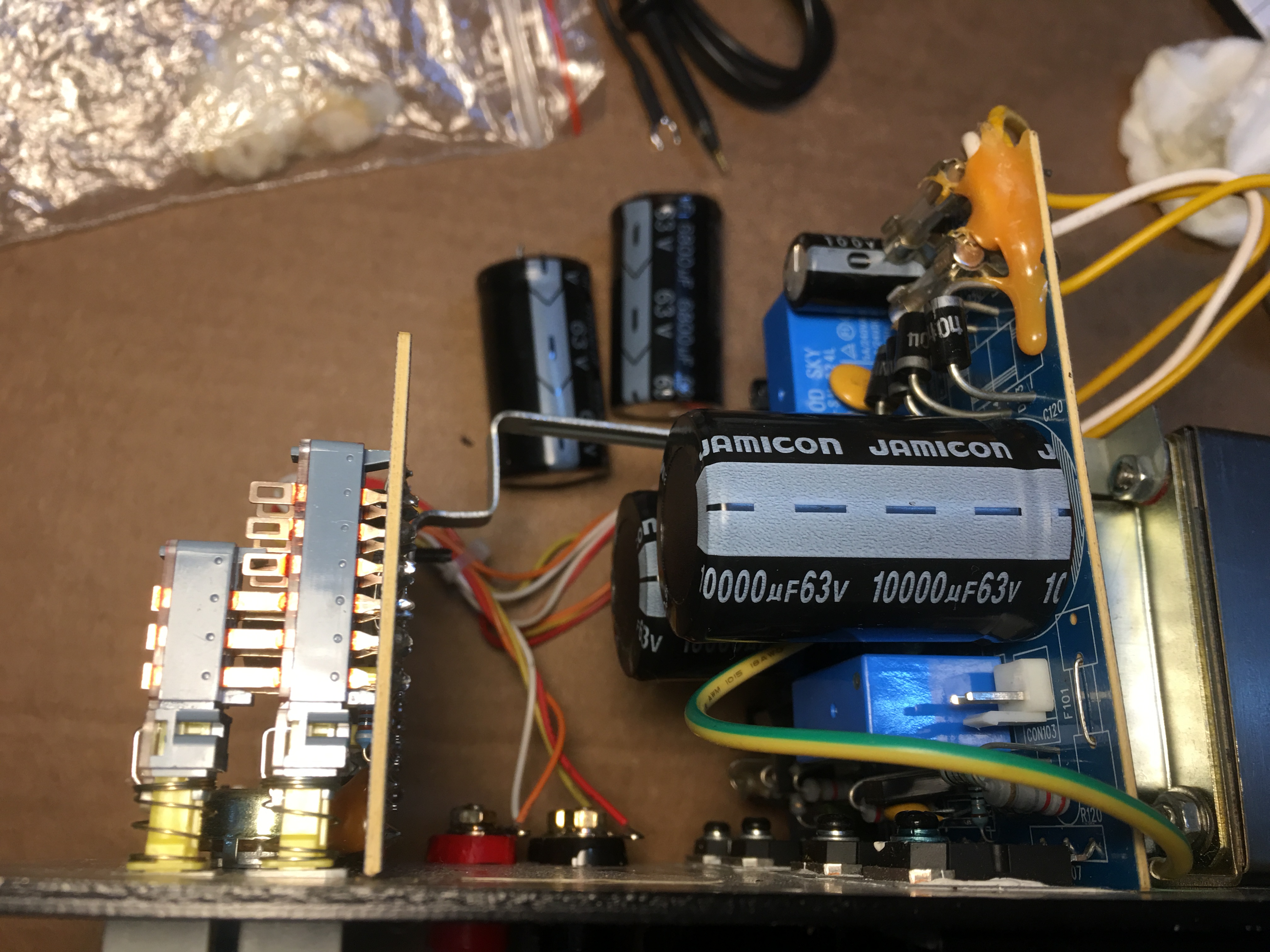

    Чинил подобный усилок для саба. Там по питанию в одном плече кондер высох в ноль. Заменил оба - фона нет. А до этого он конечно как генератор 100 Гц работал.
    Может у Вас они подсыхать начали?
    О, это уже интересно. Вижу у вас Джамиконы на 10.000, это что за саб такой, что за усилок, параметры?
    Ну, мой 2007 года выпуска, правда, новьем в том году брал, лежал на складе запечатанный.
    Принесли в ремонт по знакомству. Параметры меня даже не интересовали, пишут 100Вт. Схемы родной не нашел, разбирался так. На фото все видно - Wharfedale Power Cube 8A. Родные кондеры 6800мкФ х 63В стояли, поставил 10000мкФ х 63В - влезли по размерам и номинал более ходовой в магазинах.
    Саб тоже не новый, по-этому и в ремонт попал. Больше нечего добавить. Работает у хозяина с сентября прошлого года.
    13.06.2010
    То бишь, заменить самые большие электролиты на емкость в 2-2.5 раза большую
    Без измерений - ни в коем случае.
    Вам из лучших побуждений люди пишут, что нужно изучать матчасть.
    Разряженный конденсатор - это эквивалент короткого замыкания и чем емкость больше, тем дольше по времени Вы этим разряженным конденсатором НАКОРОТКО замыкаете выпрямитель и вторичную обмотку трансформатора в момент включения усилителя.
    В результате может перегорать сетевой предохранитель и могут выйти из строя диоды выпрямителя - их часто внатяг по максимальному току производители ставят.
    В серьезно разработанных устройствах для плавной зарядки конденсаторов фильтра питания большой емкости применяют устройства "мягкого старта". 10000мкФ - это уже достаточно солидная емкость и в конкретном случае нужно смотреть и понимать, на сколько ее применение оправданно.
    У Вас там 4700мкФ стоят, можно 2200мкФ сначала параллельно добавить и оценить результат.
    Если ни чего не поменялось, значит, скорее всего Вы здесь бессильны и что-то реальное сделать за малые деньги Вам смогут только по знакомству.
