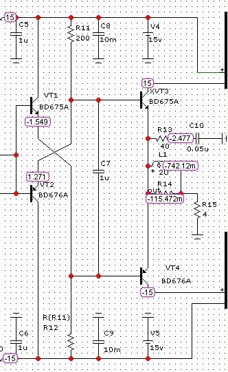

    По умолчанию Re: Универсальный повторитель для наушников (16-600 Ом)
    Конденсатор между базами Q2/3 - зависит от концепции.
    Если глубокоосный, то нужен, если безООСный - то не нужен.

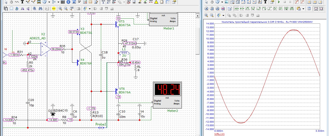

    04.04.2007
    10,818
    Из моих экспериментов - на одиночных нужно под несколько тыс. На составных, скорее всего, все равно не 1-2мк.
    Вообщето и без конденсатора на 20 герцах полная раскачка при токе покоя 30ма ! А конденсатор нужен лишь для снижения искажений . Это же дарлингтоны.
    офф прибавка всего 0,4вольта на20герцах с конденсатором 50мк. и все. на 300 гц с 5мк и без на рисунке
