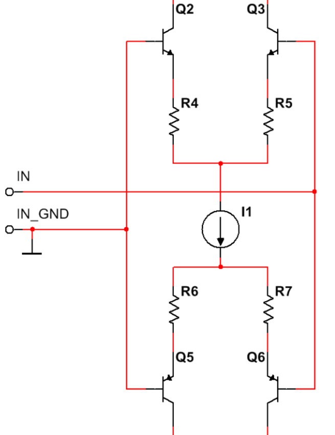

    1. Инвертирующий УН.
    Построен по симметричной схеме на двух дифференциальных каскадах. Прототип плеча - схема с выходным транзистором по схеме "ОЭ" с резисторами в базе и эмиттере, включенным в нагрузку дифференциального каскада (например, "никитинская").
    Отличается введением Q1(Q8) и D1(D2).
    Q1(Q8) совместно с Q4(Q7) образуют пары Баксандала.
    Для тока транзистора Q3, транзистор Q1 включен по схеме с общей базой. Т.е. виртуально, коллектор Q3 подключен к эмиттеру Q4.
    Для напряжения положительной обратной связи в коллектор входного транзистора (с коэффициентом на НЧ ~R2/(R4+R5) ) - по схеме с общим коллектором.
    Диоды служат для обеспечения работы при глубокой перегрузке ДК.
    Включение/выключение/защита производятся управлением единственным источником тока I1.
    Для полезного сигнала, Q2(Q5) включены по схеме с ОБ и нагрузкой на "высокоомную" точку. Транзисторы Q3(Q6) - по схеме с общим эмиттером, с нагрузкой на низкоомную точку и местной положительной обратной связью. Это обеспечивает минимизацию эффекта Миллера.
    Цепи частотной коррекции R1C1(R8C2) - по вкусу.
    2. Для чего это было нужно.
    а) Для улучшения "конструктива". Дело в том, что такая схема условно делится на три "домена", разделенных друг относительно друга высокоомными цепями:
    - ядро источника тока I1 (низковольтное питание входной части усилителя),
    - дифференциальный каскад (малосигнальная "земля"),
    - шины высоковольтного питания УН.
    Это позволяет обеспечить большую свободу проектирования конструкции и провести удобное "разземление" входа и выхода.
    б) Для улучшения PSRR. Схема не содержит источников напряжения смещения и каскодов, привязанных базами к цепям питания.
    в) Для упрощения схемы и использования в дифференциальном каскаде относительно маломощных транзисторов, работающих без каскодов на полное напряжение питания (до +-63 В) при небольшой девиации сигнального тока.
    г) Для получения удобства управления.
    3. Этот УН по широкополосности уступает классической схеме "ОК->ломаный каскод" из-за дополнительного полюса, вносимого на десятках МГц транзисторами Q1(Q8) и отсутствием частотного форсирования в ДК.
    По искажениям такая схема сравнима с классической, и на 6..10 дБ выгоднее прототипа с общим эмиттером.
    Похожая схема использована в усилителе "CSB".

    А есть мысли как заставить работать вот это:
    Не, четыре квадранта - тема заманчивая, но какой смысл сводить ее к несимметричному выходу?
    Усиление - тоже хорошо, но в какой-нибудь AD8067 его уже более чем достаточно, да и не петлей единой...
    Есть, скока денег платишь?
    Да базы там раздвинуты чем-то (хорошие ИОНы, например, висячие), отдельный висячий ГСТ это колхоз будет, к нему же питание надо подводить, ток в обратную сторону никак не потечет. Ну или перекрестные отдельные ГСТ.

    Поигрался я в симе с Баксиком, но не как здесь, но чем-то близко к нему: тосник с буф. входами как у LT1364, и так и сяк его включал, даже так, как у авторов нарисовано - снимать коллекторный сигнал эмиттером баксика, а его база на другом плече - самая плохая компинация - непонятно как вообще такое работать может в желе - всё время опрокидывается, сложно балансировать, а гармоник сока наплодило по сравнения с плавучими каскодами... и только норм. работает когда включаешь 1-й транзистор этой пары как обычный повторитель плавающим питанием коллектора и межэмиттерным сопротвлением для задачи тока покоя, но и то результат такой же (в чём-то лучше (дальний хвочт), в чём-то хуже (2 и 3-я гармоники)). Так что овчинка выделки не стоит, уж очень скользкое решение, есть гораздо практичней и с лучшим гарантированным результатом.
    схему нарисуй, у тебя где-то ПОС неучтенная
    Ээээ, не... Нарисованный каскад выводится в рабочую точку одним ГСТ, привязанным с некоторой поправкой к потенциалу эмиттеров входного дифкаскада.
    Внимание, вопрос: что дает смещение дифкаскада противоположной полярности относительно потенциала общей точки дифкаскада прямой полярности? А если это смещение еще будет плавающее, да с остроконкурирующими дифкаскадами?

    а кто сказал что это будет типичный дифкаскад а не симметричный вариант того же ломакина паршина

    угу
    А!
    Так у Камасутры, таки, был и третий том!
    ---------- Сообщение добавлено 11:09 ---------- Предыдущее сообщение было 11:08 ----------
    а кто сказал
    Схема.
    04.04.2007
    10,818
    По умолчанию Re: Усилитель напряжения
    А!
    Схема.
    словно и так нельзя сделать и тогда и с генами проще
    Юморист.
    30.09.2006
    1,800
    Где? ПОСмотри, пожалуйста. Это лучшее, что удалось выжать, далее ещё более компромиссней варианты по спектрам. MC7.
    p.s. .Васильев, на какой частоте первый полюс у этих схем, а?
    Как нарисовано сделать конечно нельзя, что за вопрос?

    Ну резюки-то там в эмиттерах стоят? Вот на них и поправка, я ж не знаю с каким током покоя будет работать ДК.

    "Поправка" выльется в отдельный источник питания, выше ж написал. Поэтому это будет ПОПРАВКА , а не "легким движением руки..".
    А никто и не обещал «легким движением»...
    Поправище с геморроищем будет гораздо честнее, либо автор темы чего-то не договаривает.
