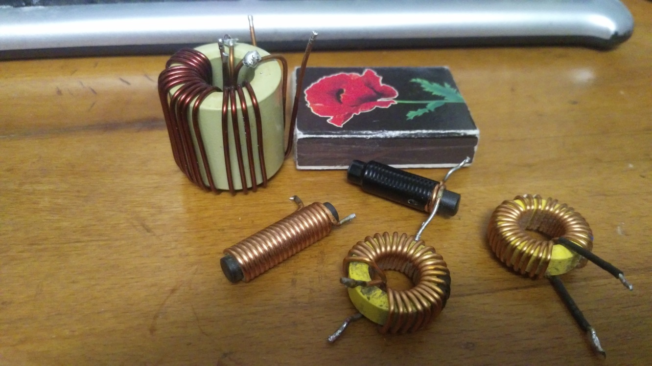

    Выпрямление изначально было на 2-х диодах обмотка со средней точкой. Дроссель 4 витка в 2 провода после каждого диода на общем большом кольце (на фото первый слева). Нажмите на изображение для увеличения.
ID:	336913 Я пробовал на нем мотать 2 по 20 витков, те что на стержнях ставил, вообще без дросселей пробовал разницу по нагреву не заметил.
    По второй обмотке на вторичке в программе , я думал, что если напряжение двух полярное то так надо указывать 2 обмотки, потом понял что программа сама удваивает мощность и вторичные витки, так что внимание не обращайте. Просто витков первички по программе получается 30 а я намотал 40. Не вызывает ли это проблему?

    Программа от Starichok https://forum.vegalab.ru/member.php?u=22640. По дросселю - в 2 провода сразу, "начала" к диодам "концы" к конденсаторам.
    Добавил защитные диоды параллельно транзисторам. Дроссели на кольцах диаметром ~2,5см из комп. БП по 25 витков. Транзисторы греются заметно меньше, зато диоды Шоттки начали.

    Рисовать нечем? Хоть пейнтом тогда. Вы выражаетесь путано и неясно, мне не хочется догадываться, что Вы подразумеваете, это попросту неприятно. Пока что кажется, что дроссели у Вас встречно намотаны.

    Всем, кто участвовал, БОЛЬШОЕ СПАСИБО. БП заработал как надо. Выдерживает нагрузку в виде двух мостовых каналов на 4 х TDA7294. Решением стала установка защитных диодов и ПОДХОДЯЩИЕ дроссели. Ключи, диоды, трансформатор еле теплые, Дроссели (25 витков на желтых кольцах из компового БП ~2см диаметром) греются сильно но допустимо.

    Видимо, причиной была встречная намотка - получалась ШИМ с восстанавливающим С-фильтром, без индуктивности, иными словами полный П. Сейчас стоят какие-то левые дроссели, но хоть не сгорает. Скрытный ТС, мутный)

    Насчет встречной намотки - точно нет, на отдельных дросселях тоже грелось. Я по незнанию и неопытности не предал нужной важности дросселям. Електроника хобби, время особо нет, но когда сделаешь радости полно. Если бы Вы настойчиво мне не указали сам бы первичную цепь до сих пор кошмарил. И то, что при полной скважности было сравнительно малое падение под нагрузкой указывало на малую индуктивность дросселей.

    Если отдельны дроссели были как те, что на фото - с индуктивностью в 100 раз меньшей, чем надо - эффект был бы аналогичный, работа на КЗ.
    не правильно.
    должно быть: к "плюсовому" выходу диодов начало, к "минусовому" выходу диодов конец.
