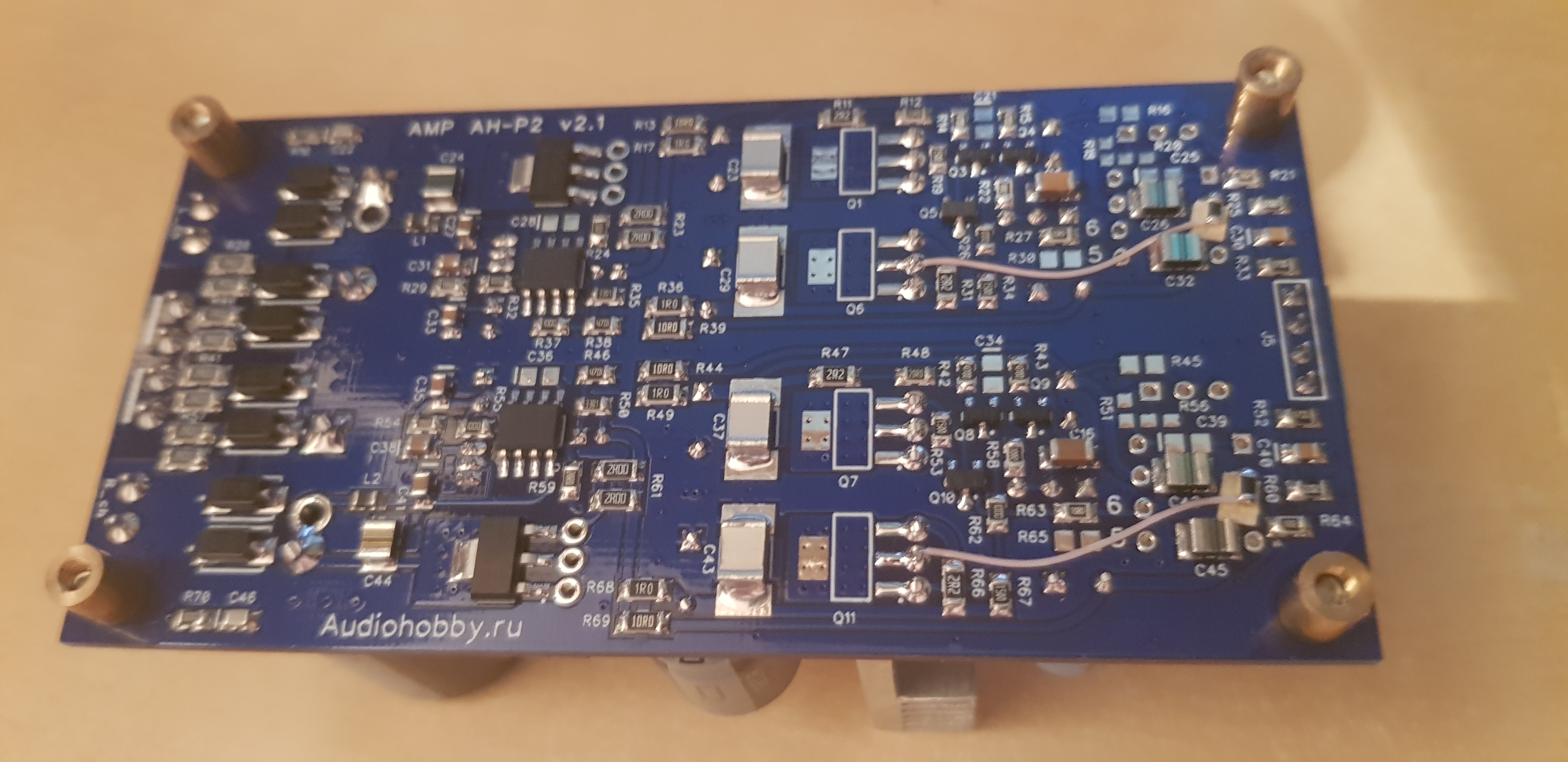

    http://audiohobby.ru/prostoj-usilite...ora-uajta.html
    Собрал ушник по этой схеме на заводской печатке. Звук просто потрясающий, слушаю в паре с AKG-701
    В разводку были внесены изменения позволившие в 2 раза уменьшить и того низкие искажения.
    Мною получены 0.000057% на нагрузке 47 Ом.
    Осталась одна проблема, которая требует решения- радиатор довольно прилично греется...Нажмите на изображение для увеличения.

    Поздравляю !
    А на каком ОУ собрали?
    Это те 2 провода с сопротивлениями?

    По умолчанию Re: Усилитель для наушников AH-P2 с повторителем Тейлора-Уайта
    OPA189
    Да. это цепь ОС - перенес сопротивления непосредственно на вход ОУ

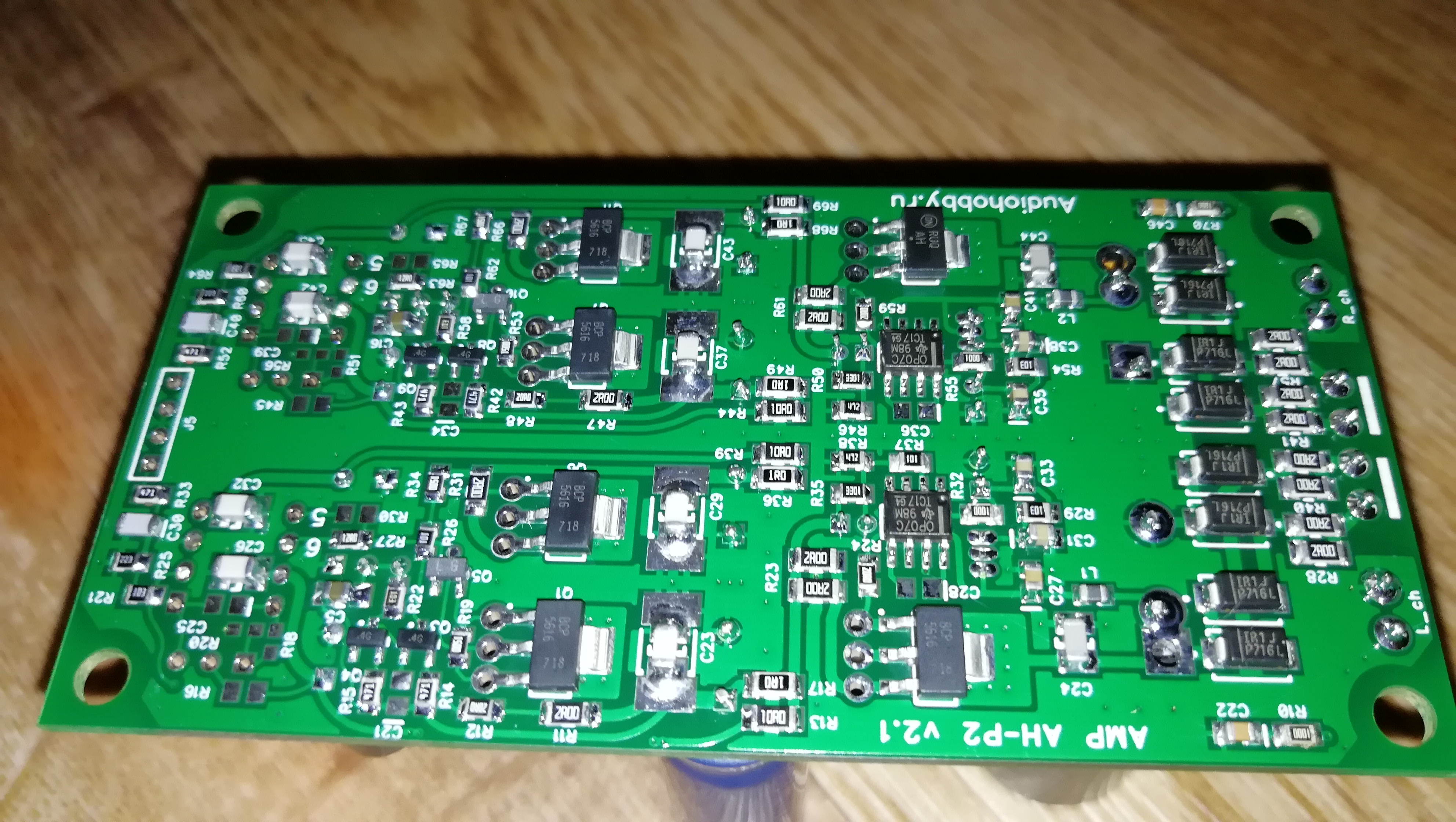

    Какие транзисторы на выходе использовали?Тоже собирал такую платку,послушал и закинул в тумбочку,не впечатлил.Нажмите на изображение для увеличения.

    Завсегдатай Аватар для fakel
    30.11.2007
    11,239
    R42 R46 R47 преврати в звезду и узри лишний резистор в клоллекторе
    2sc3420
