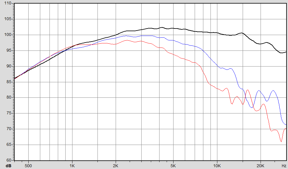

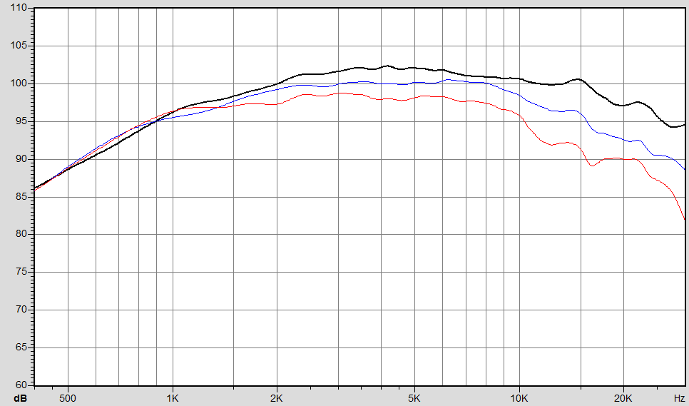

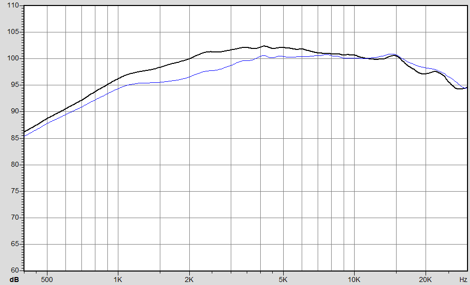

    Одному из производителей акустики в США очень понадобился волновод.
    Поскольку до версии динамика с волноводом дело еще не дошло, в качестве варианта решения был предложен волновод, устанавливающийся на фланец сверху.
    Форма волновода была разработана и плавание пошла его 3D модель.
Название:	FR V 00 30 60.png
ID:	316713   Нажмите на изображение для увеличения.
Название:	FR H 00 30 60.png
ID:	316714   Нажмите на изображение для увеличения.
    Последний раз редактировалось Malinovsky D; 03.04.2018 в 13:25.
