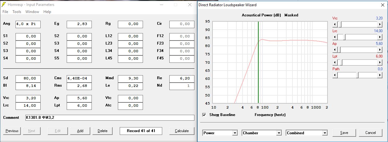

    единственный известный мне бюджетный динамик играющий 50гц в ФИ 6л - это асалабовский В1354.8 - все остальное требует коробки крупнее
    сателлиты можно попробовать на К1301.8 но к ним саб потребуется на чем-то 8"-10"
Название:	К1301-8 ФИ3-2.jpg
    вот расчет сателлитов К1301.8 в ФИ 3,2л - на стол влезают свободно

    alexcryke, кстати есть под К1301.8 тестовый корпус ФИ 3,4л с портом в 1,5 раза больше и длиннее чем на картинке выше - дает горбик +1,5дБ на 100гц
