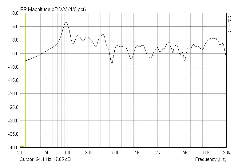

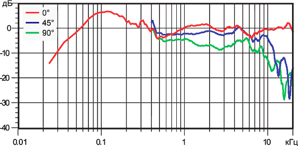

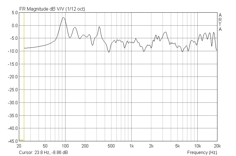

    Самое удивительное то, что АЧХ системы практически не изменилась,
    Снял АЧХ микрофоном на основе капсюля WM61 (ОУ-5532). Вторая АЧХ была опубликована в журнале Stereo&Video.

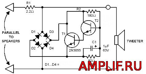

    Защита твитера (как вариант).

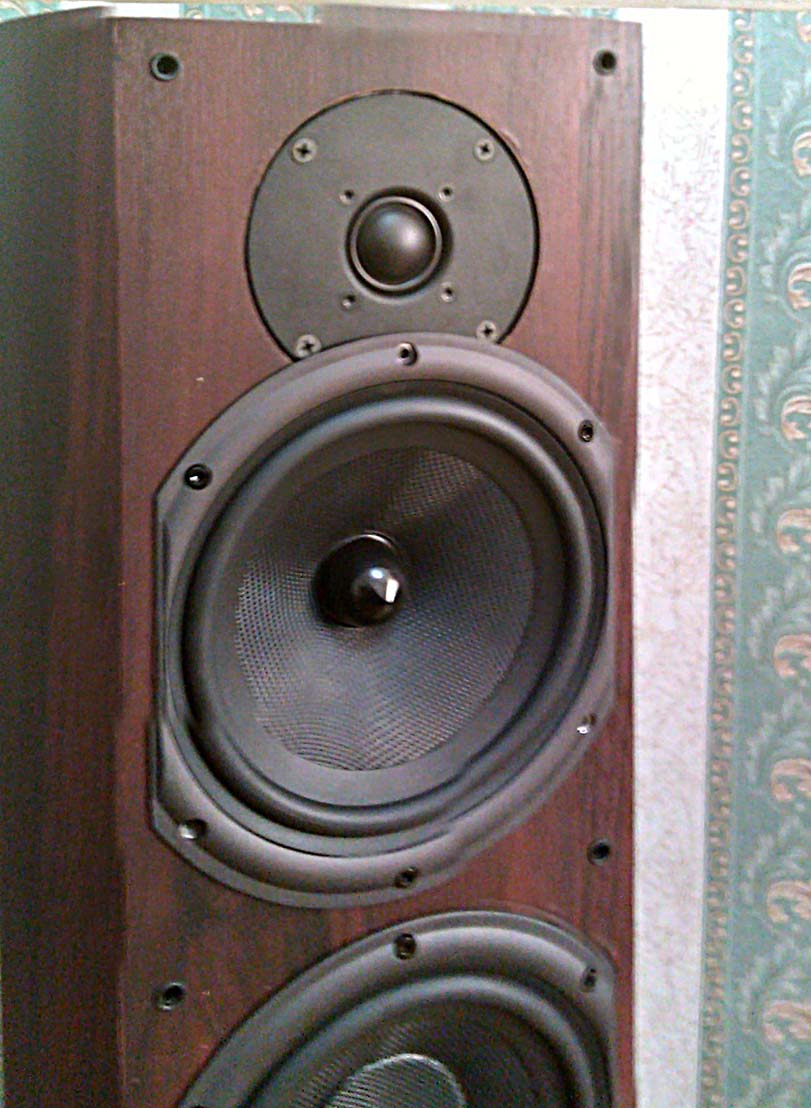

    Ну тут пока странная ситуация с колонками .Забрал ресивер , подключили погрели пару дней но почему то когда стоят сетки на колонках звук ну как бы теряется ... сняв их звуки ярче что ли вот хз... вч пищалки эти поменьше по размеру и думаю звук теряется (хотя плотно поставил ) Защита твитера думаю пока не нужна ( ресивер включали на 60 из 80 по звуку все держит отлично. будут новые вч тогда однозначно ) Предложили тут местные мол "помазать" можно если подвесы поддубели посоветовали doctor wax реставратор покрышек стоит ли ? ??? есть старый центр ,купил там шас попробую но по мне так странная затея да еще ну средство не для этого явно ( как то не охота еще и динамики все запороть )

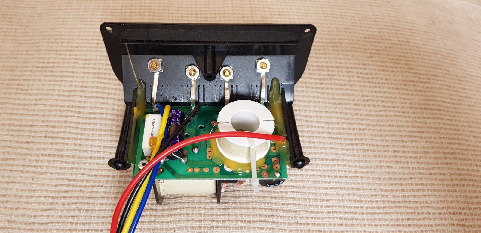

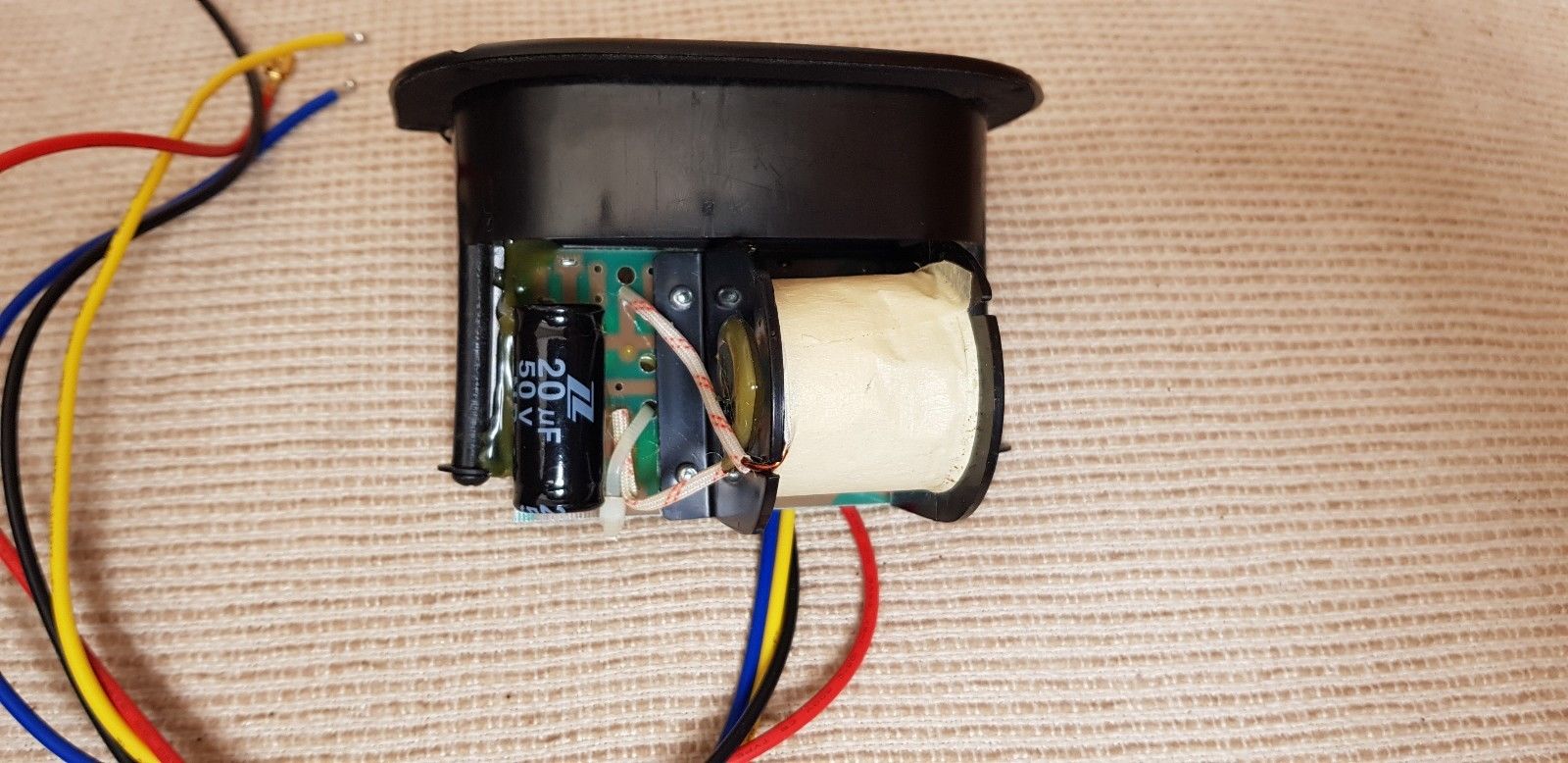

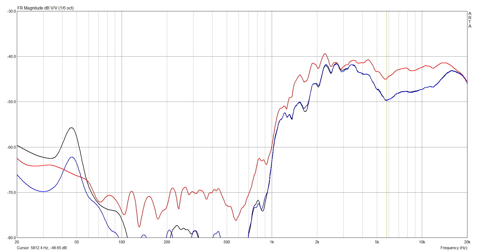

    Притащил мне сегодня знакомый эти колоночки с жалобой на то, что одна играет тише. Измерил:
    это что вообще такое? Посмотрел кроссовер, вроде как все некопанное, на первый взгляд. Неужели изначальный брак?

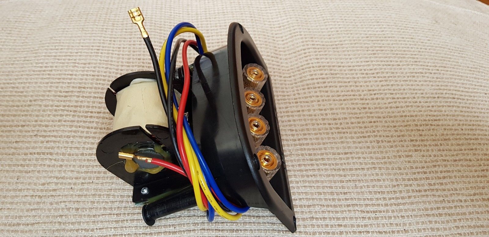

    Еще меня озадачил один момент. Плата с кроссовером крепится к клемнику,
    попытался вытащить, из-за катушек не выходит

    По умолчанию Re: wharfedale diamond не работают ВЧ
    Померь,сравни индуктивности,емкости и сопротивление динамиков ..может и набежит разница...Если от крышки подводящие к фильтрам клемники открутить может и снимется.
    08.05.2017
    Назарово
    320
    Если бы неравномерность была по краям, может быть. Но тут такая дыра в середине диапазона... Как режектор.
