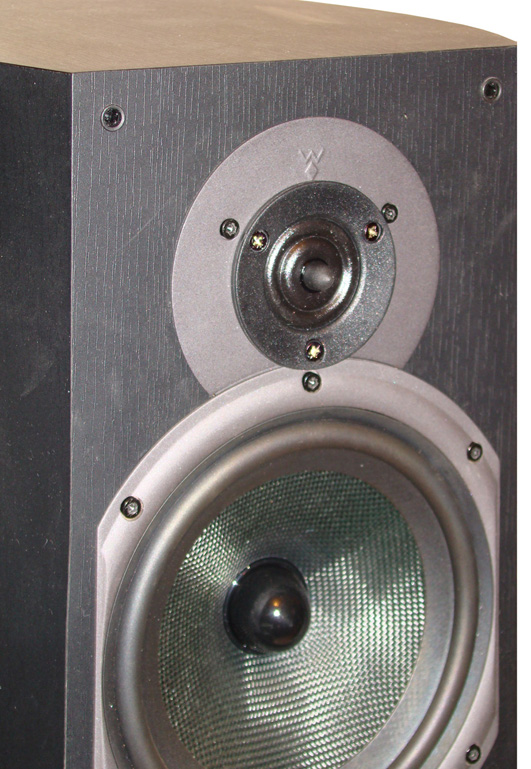

    Добрый день и с Новым годом ) . Нужна помощь. Отец купил себе комплект wharfedale diamond 8.4 , 8.2 , 8.Centre . На всех колонках кроме центральной не работаю ВЧ динамики. Разобрав 1 колонку вздутых или взорвавшихся конденсаторов нету . Подскажите как лучше проверить ? если нужно могу сделать фото

    Вместо сгоревших вч можно поставить Vifa OC25SC65-04. Они намного лучше родных 0326h

    По умолчанию Re: wharfedale diamond не работают ВЧ
    Если прежний хозяин некорректно использовал бивайринг, то мог ВЧ и "пожечь".
    Проверить можно омметром. Если омметра нет, то батарейкой 1,5В.
    Надо отключить динамик от фильтра и подключать к динамику батарейку. В момент подключения/отключения батарейки исправный динамик дожен похрюкивать.
    От 1,5в в момент касания клемм вч будет только легкий еле слышимый щелчок . Поэтому проще любым исправным тестером прозвонить на обрыв.
    Дык уже не проще .Пишут же кроме центра нигде не работают вч(там,что в фронтальных,что в тыловых и так в фильтрах через конденсаторы)..Поэтому прозвонка на обрыв и 99%,что все 4шт в обрыве.. можно и центре исправную вч прозвонить..(хотя там на вч больше 6 ом вряд ли)..
    0326h, мало того, что сами по себе убогие по звуку, так даже радиатора не имеют - вот и горят как спички.
    Рекомендую поставить на родную лицевую панель Vifa XT25SC90-04
    Ну теперь причина ясна )))) ценой последней ВЧ в центральной все это было подключено к ресиверу Sherwood RX-4109 который и спалил все на малой причем громкости..... Ну теперь самый важный вопрос встал попробовать их реанимировать все 5 шт. (ну или кто попробует сделать ) Сняли прозвонили не звонится . После "реанимации" где то читал что можно впаять диод к ВЧ (что бы снимали перегруз) либо собрать что то как в JBL Pro что спасает ВЧ ? что проше хз не знаю не разбирался еще . может посоветуете что лучше ? Ну и подбор ресивера под эти колонки пока тоже хз какой ( бюджет думаю будет не большой ) будем искать на просторах всяких мавито и юли ....
