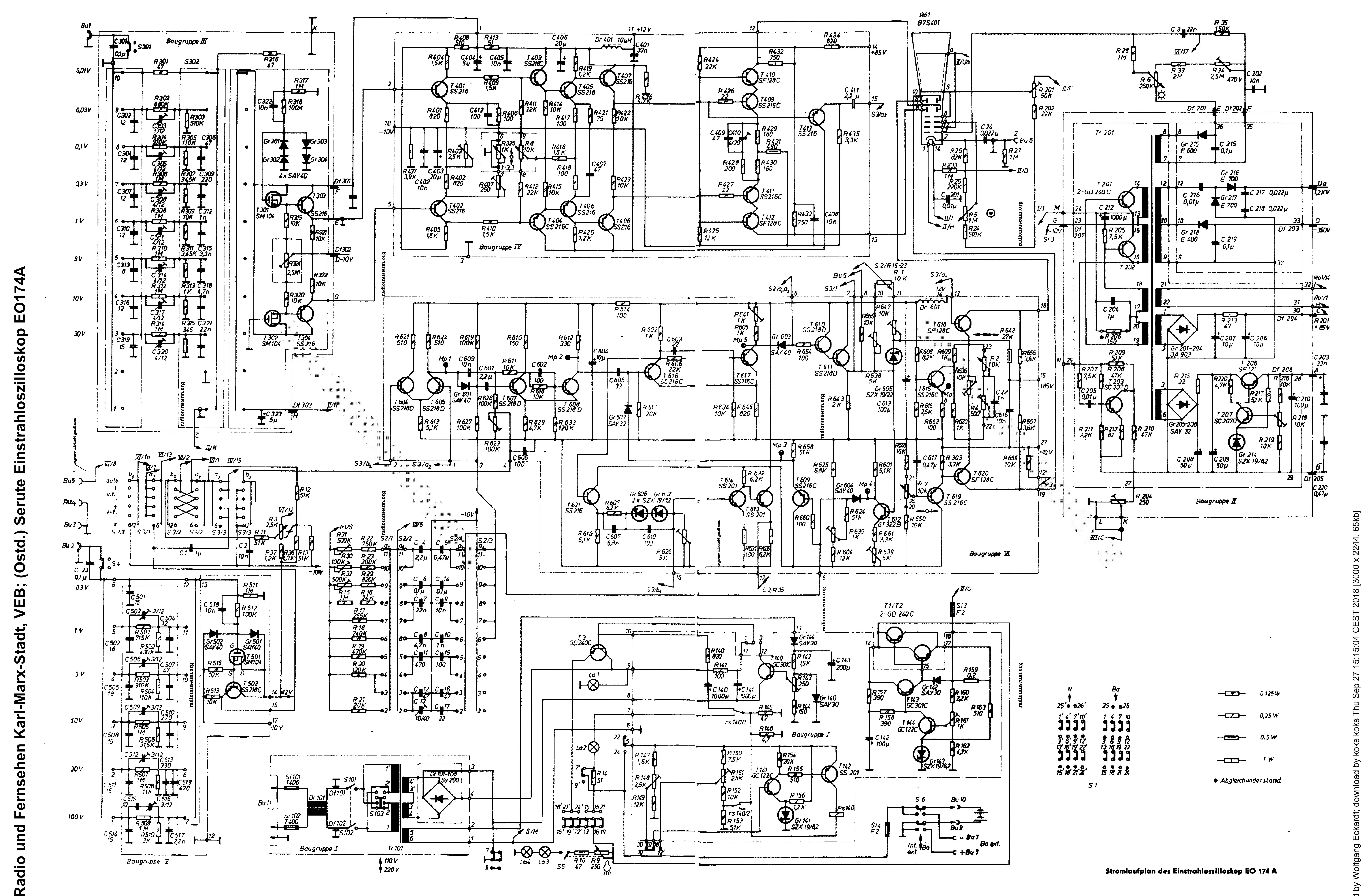

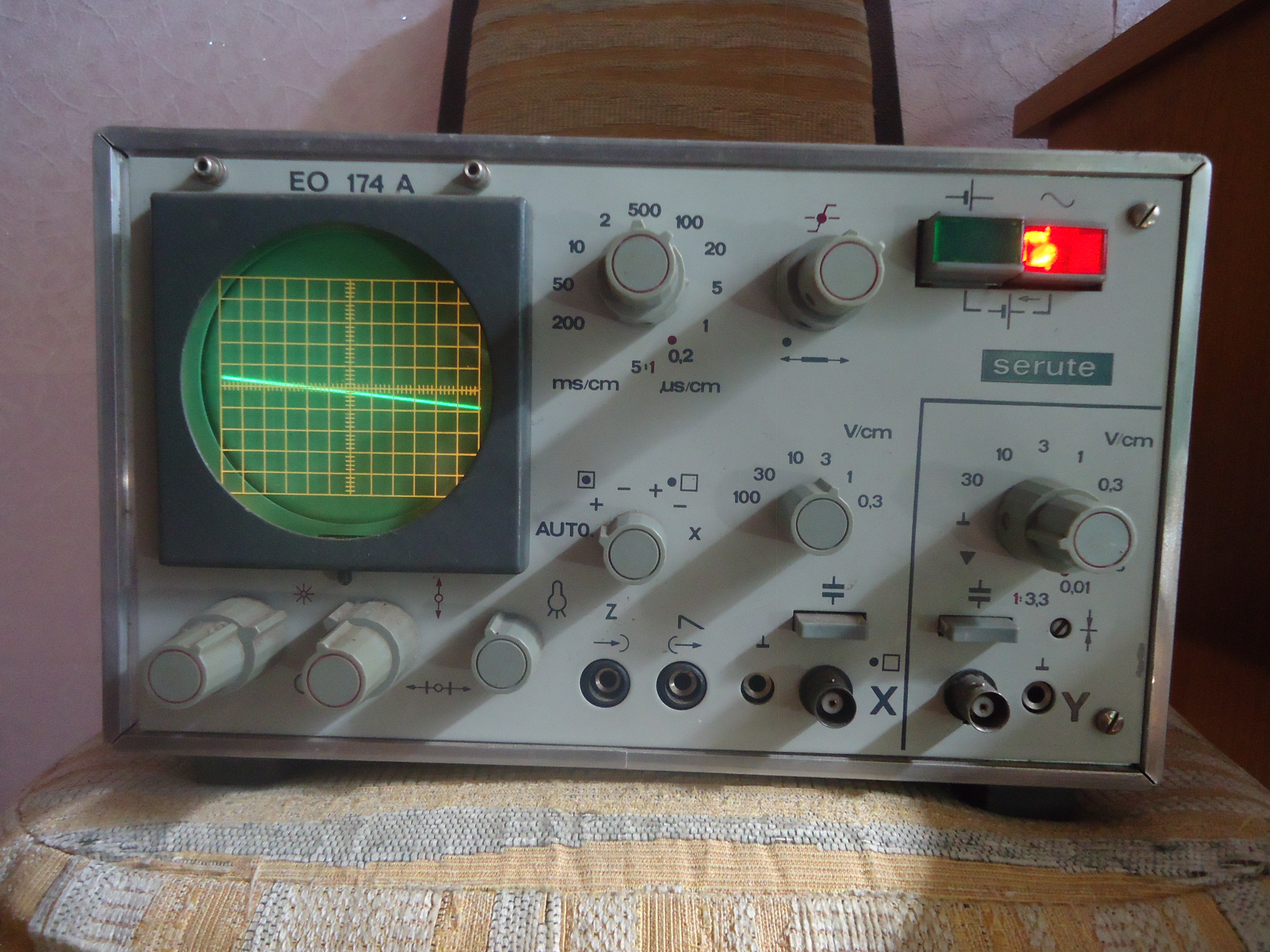

    Приобрел прибор EO-174A в очень хорошем внешнем да и внутреннем состоянии. Все работает. Но линия луча не горизонтальна. Прошу совета, кто знаком со схемотехникой осциллографов,есть ли такая настройка в схеме, или же посоветовать какие емкости обновить. Поменять все конденсаторы боюсь не получится, уж очень он плотно собран, и есть риск что я его испорчу. Прилагаю и схему (я ее объединил для удобства) и инструкцию на немецком, возможно ответ есть и в ней. Рассматриваю вариант крутнуть кинескоп ?

    По умолчанию Re: Осциллограф Serute EO-174A
    Может быть регулирующий наклон луча элемент, как trace rotation на tektronix*ах, например.
    Сверил колбу с этим документом, в общем все установлено правильно и строго перпендикулярно.
    ---------- Сообщение добавлено 19:37 ---------- Предыдущее сообщение было 19:36 ----------
    А можно по конкретней. Я вообще не могу понять какая часть схемы может за это отвечать.
    • Тип файла: pdf b7s4.pdf (60.6 Кб, Просмотров: 199)
    09.05.2008
    540
    Тут http://www.kipis.ru/upload/kipis_art...cle_c1-112.pdf R204, R214.
    Или поворот трубки.
    Только поворот трубы, без вариантов.
    Может отклоняющую систему (катушки) повернуть?
    Если они там есть, конечно.
    Это ж не кинескоп.
    совет подложить доску под один из углов - и то бы выглядел умнее
    Катушки применяют на тех осциллографах, у которых сетка координатная нанесена непосредственно на стекло колбы трубки. И то, там катушки не поворачивают, а изменяют ток подмагничивания в них. В этом же осциллографе судя по фотке координатная сетка сделана отдельно от трубки. Поэтому надо просто повернуть её.
