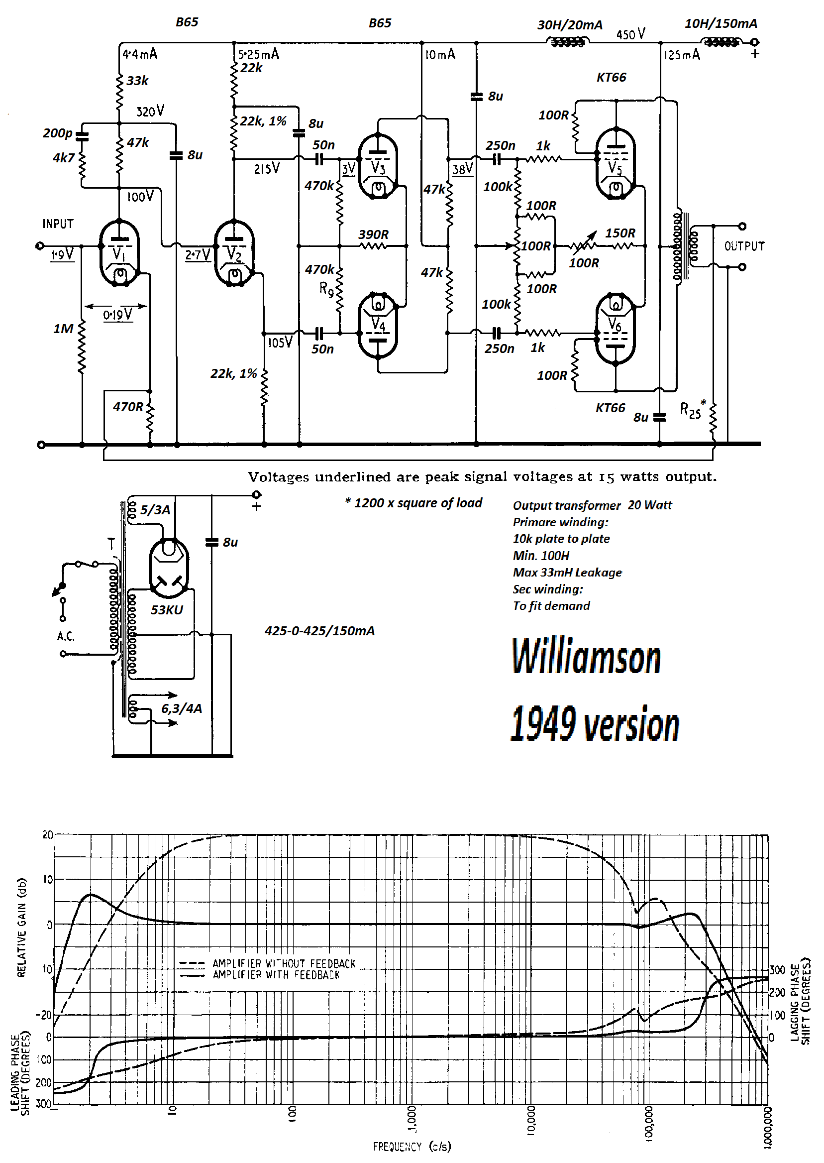

    Если про пп, так я что ни брался делать, так в итоге Вильямсон получался, или близко к нему, почему, не знаю
    17.08.2011
    5,646
    По умолчанию Re: 6П7С - триодное/тетродное включение + Ультралинейный режим в одном флаконе. Кто делал?
    И это совершенно естественно, ибо всё уже давно придумано http://lilienthalengineering.com/100...iers-chapter-1
