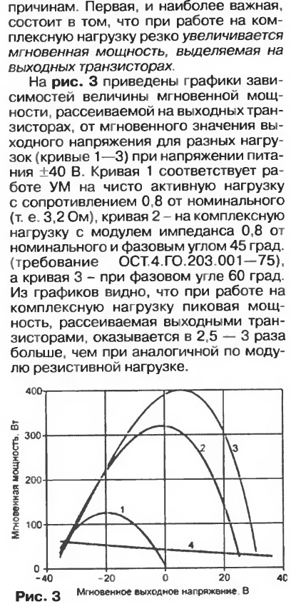

    Цитата Сообщение от наблюдатель Посмотреть сообщение
    ВаСыЛь и vladsan75 - вы оба похоже понятия не имеете как расчитывается мощность рассеиваемаю транзисторами ВК в УНЧ.
    А вы, я смотрю, знаете. А как вам это :
    Там дальше еще кое что интересное написано (это, если что, журнал "Радио" №10 за 1999г.).

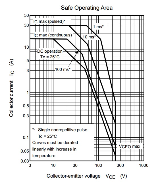

    В определенных условиях. Вот например ОБР 2SC5200 :
    Там видно, что перегрузка по току возможна, но это однократная и не повторяющаяся перегрузка, а на низких частотах перегрузка может быть достаточно длительной и повторяющейся . Да еще и ОБР дана для температуры 25 градусов и при нагреве будет уменьшаться.
