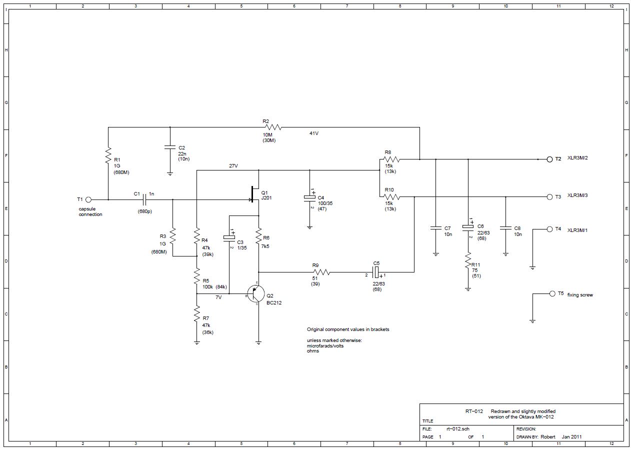

    По ссылке есть схема полностью балансного питания. Эта схема мной была выбрана из-за того, что если бы не хватило напряжения поляризации, легко по одному проводу поднималось напряжение и не надо переделывать всю схему. Но как оказалось данный капсюль вполне работает и на 48 вольтах.
    Ну или оригинальную схему Октавы МК-012 использовать:
    Получившийся микрофон - и очень даже вокальный - с пониженной поляризацией, кроме голоса вообще ни чего не дописывает, причем надо подносить на расстояние 10-15 см - самое что ни есть вокальное студийное расстояние для записи голоса и либо какого-то инструмента. И звук шикарный - вообще без пост обработки, на копеечных кабелях и на самых эконом резисторах. Тем более после установки смещения под конкретный капсюль рекомендуется выпаять переменник и впаять два постоянных резистора -будет ещё лучше звучать.
    Просто у меня был такой не пристроенный капсюль и я долгое время перебирал разные схемы для этого капсюля - это пятый или шестой вариант. Были попытки спаять и на лампах, и на двух лампах, и на нувисторе. С кривым подсоединением к Брюлевскому преду - этот капсюль работает хуже , чем штатные брюлевские капсюля.
    А были сомнения? Спросил бы меня, я бы сразу сказал - работает. Да и многие древние конденсаторники тоже получали поляризацию на мембрану 48 вольт. У меня есть вариант измерительного микрофона на таком капсюле с питанием 48 вольт.
    И очень даже вокальный - с пониженной поляризацией, кроме голоса вообще ни чего не дописывает, причем надо подносить на расстояние 10-15 см - самое что ни есть вокальное студийное расстояние для записи голоса и ли какого-то инструмента. И звук шикарный - вообще без пост обработки, на копеечных кабеля и на самых резисторах. Тем более после установки смешения под конкретный капсюль рекомендуется выпаять переменник и впаять два постоянных резистора.
    Смещение устанавливается не под капсюль, а под экземпляр полевика. По поводу вокального - не будет он вокальным. Инструментальным будет, гитару можно снимать. И то плохо, потому что кроме гитары берёт акустику помещения со всех сторон. А вокальным не будет - нет поп-фильтра, взрывные звуки б,п будут лезть. К тому же у него частотка от 1 Гц, поэтому весь инфраниз от дыхания и прочего тоже полезет в сигнал.
    Потому что не надо химичить, надо применять вещи по назначению.

    По умолчанию Re: Переделка измерительного микрофона MKD в вокальный
    Второй заделал на основе схемы Октава МКЛ-5000, только на лампе 6ж1Б.

Название:	OKtava MKL-5000.jpg
ID:	319333   Нажмите на изображение для увеличения.
