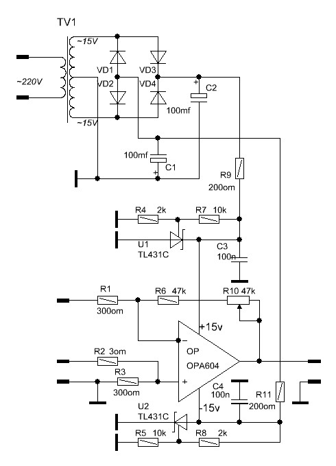

    430
    Вопрос Преамп для динамического микрофона
    Понадобился преамп (предусилитель) для динамического микрофона (для записи с комбоусилителя на компьютер). Получилась вот такая схема. Прошу критики, советов и т.п.
Название:	01-10-2016 21-13-29.jpg
    Последний раз редактировалось GogaZh; 01.12.2016 в 23:10.

    надо виртуальную среднюю точку сделать и к ней привязать землю входа и выхода, заодно прикончить входной кондер и psrr поднять на 60+дБ
    Попробую изобразить

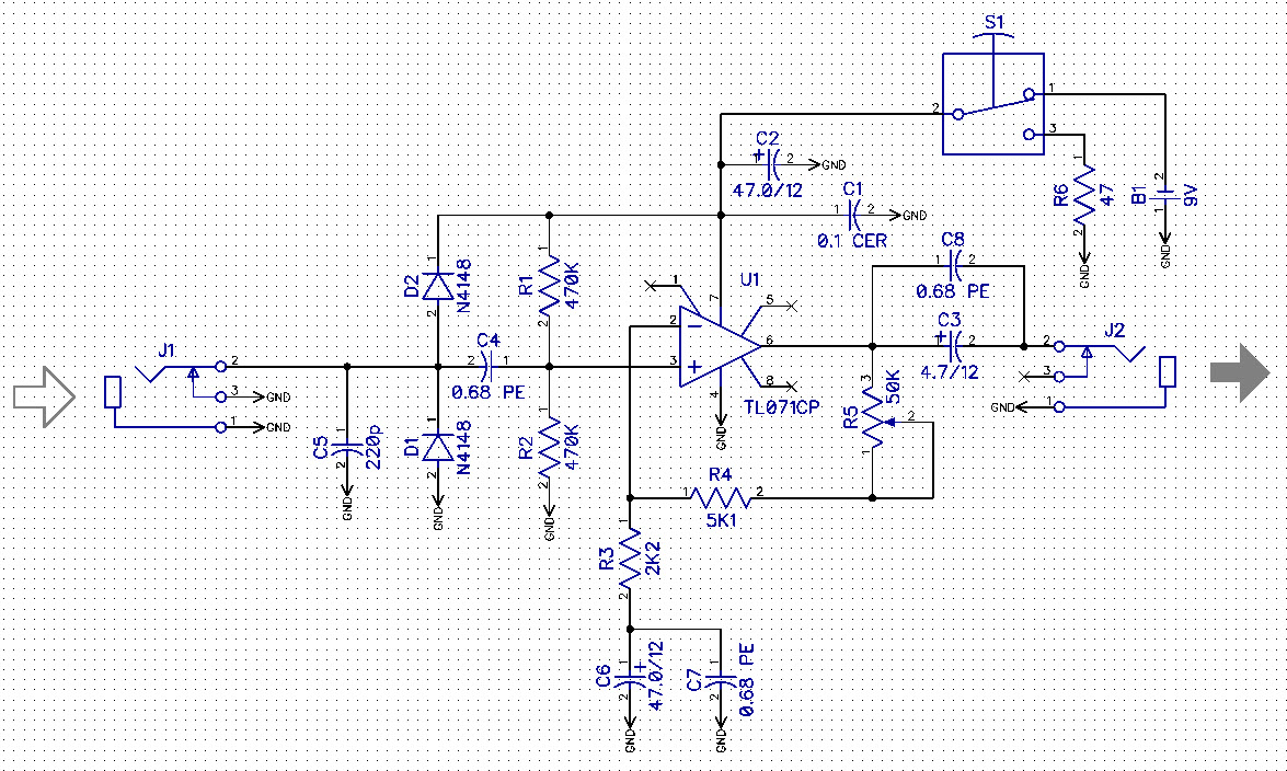

    Попался на глаза более продвинутый вариант
    Правда, двуполярный. Но как пища для размышлений – вполне.

    По умолчанию Re: Преамп для динамического микрофона
    GogaZh, делайте по схемкам что я предложил - не пожалеете. Проверенный вариант, сложности нет никакой, развязку по фантому можно исключить. Просто на одном ОУ ничего хорошего не выйдет.
    Так ведь растащить усиление на 2 каскада особой сложности не представляет.
    Буду пока думать и рисовать.
    Мне весь этот геморрой надо от батарейки (крона или пакет АА) запитать, без двуполярного питания.
    Отчего вы так думаете? Полоса частот речевого сигнала - от 300 до 3000 Гц, входное напряжение небольшое. В этом диапазоне частот и напряжений даже каскад на старом дешёвом 5534 обеспечит достаточную глубину обратной связи.

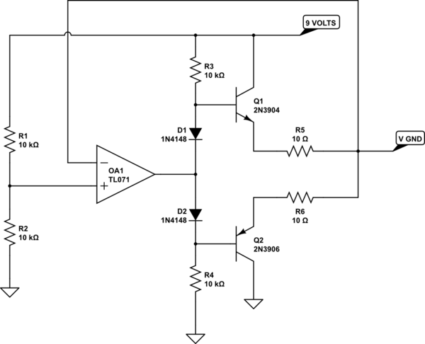

    Камераден, а присоветуйте pls (исходя из своей практики) ОУ для формирователя искусственной средней точки на батарейке 9 В. Чтобы не лопатить гору спеков.
    Последний раз редактировалось GogaZh; 02.10.2016 в 23:50.
    Дж. Бруно
    Завсегдатай Аватар для l3VGV
    02.05.2009
    Псков
    1,027
    Да любой подойдет, в данном случает.
    а также для гурманов, с диодами и комплементарными парами, не понял зачем так сложно, но видимо и это бывает нужно.

    хотя тут конечно r-r могут оказаться поудобнее. ведь на этом ОУ немного не дойдет до краев, потом на усилительном. хватит ли размаха напряжения для покрытия 2В линейного входа? по идее должно хватить даже если оба будут не r-r.
    Ну т.е. берем совсем любой и втыкаем на 9 В источник, невзирая на ограничения спеков по минимальному питанию? Это как-то смущает
    А второй вариант – это с умощнением, насколько я понял.
    Все вменяемые ОУ от 9В вполне нормально работают. Конечно параметры будут не те что при 30В, но в данном случае это не важно.
