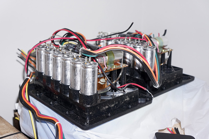

    Vic57, примерно мне понятно что вам в лом было заниматься твиком фильтров
    Удаление этого хлама довольно сложная задача вернее долгая,я про конденсаторы они заклеены насмерть.Лечение одного фильтра -одна рабочая смена

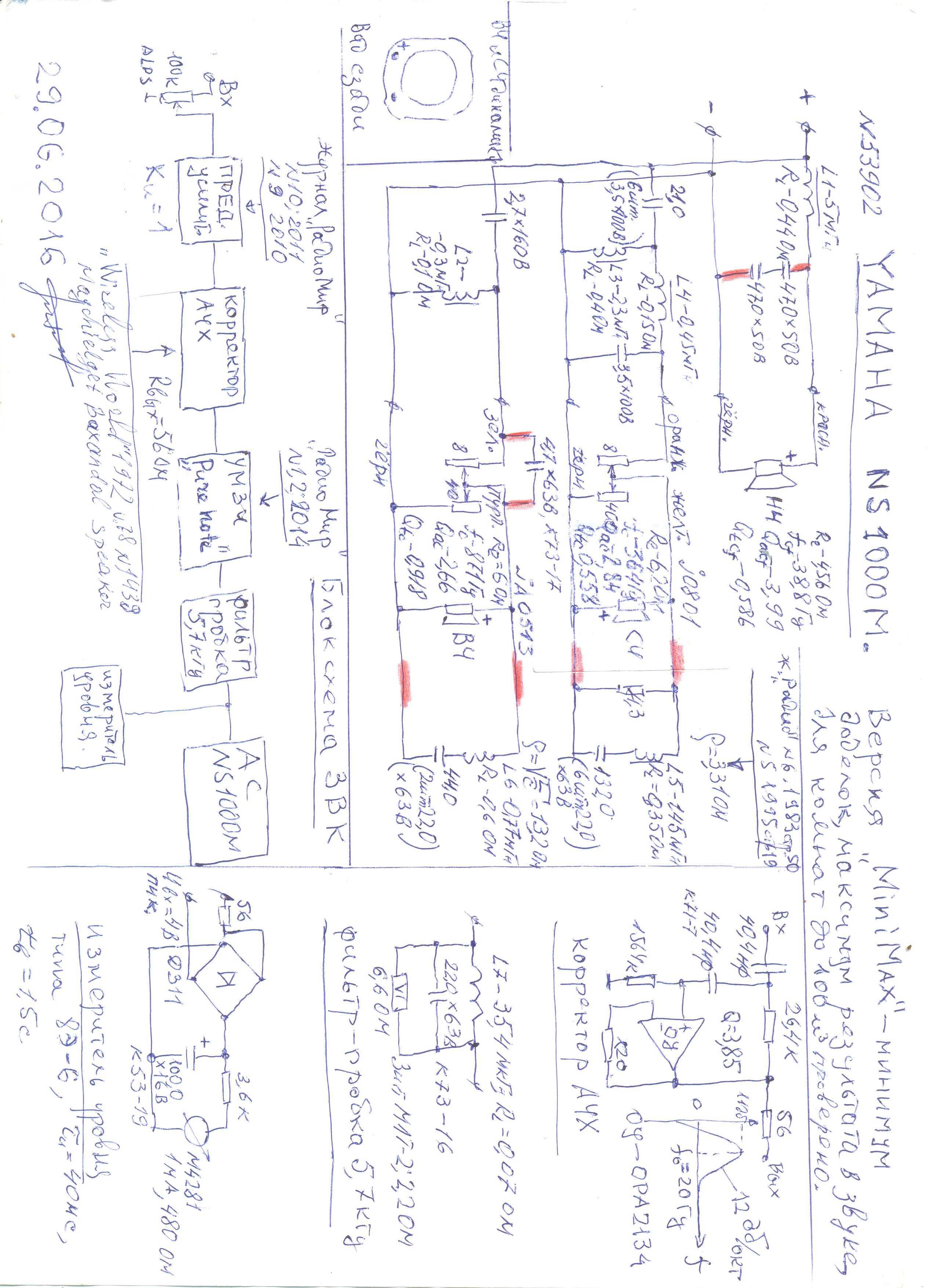

    Я вроде бы русским языком написал в начале топика что АС не мои, а моего хорошего друга-Пугачева И.С. и я присутствовал при первичном прослушивании и прослушивании после модификации могу ответственно заявить, что звук весьма изменился в лучшую сторону.Измерения и непосредственно твик- это работа Пугачева. Я ему не руководитель и не могу командовать, что подвергать изменения, а что-нет.Я типичный "передаст" в данном случае...Пугачев очень взрослый человек и инженер, его рабочая и научная карьера началась еще до моего рождения, но, к моему великому сожалению, интернет и компьютер для него недоступны...поэтому, простите- как есть так есть...но он продолжает работать на нашей нелегкой ниве, хотя и ограничен в контактах.Я сейчас пользуюсь усилителем, который он разработал, не скажу, что это "самый лучший усилитель всех времен и народов", но лучшего я за свои 55-ть пока не слышал, хотя их было у меня немало...Может быть я уговорю Игоря Семеновича оформить твик в виде статьи- мне будет легче, если модератор разрешит опубликовать этот документ на Портале...Если это кому-либо нужно и интересно.
    Вот как-то так.
    Ну вот и конкретика.Игорь Семенович превзошел сам себя- статья не потребуется- и так все очевидно и понятно.

    А что есть, превзошел сам себя? Жаль, что кроме схемы нет замеров микрофоном. Без них эта схема мало что говорит.
    С уважением,Алексей.
    К сожалению у нас нет в распоряжении безэховой акустической камеры и необходимых для измерений лабораторных девайсов.
    На слух звучание очень хорошее, пожалуй не хуже чем мои таннои.

    Это просто "отмазка" . Здесь ни у кого нет безэховой акустической камеры...
    Ваше право. Посему и измерения в обычной комнате малоинформативны...А схема со своими функциями справилась-вышеописанные косяки пропали, новых не обнаружилось...
