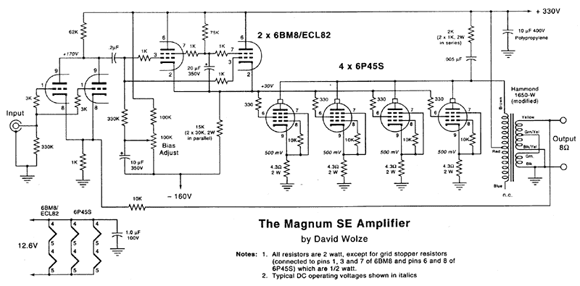

    Предлагается пообщаться по данное теме-автор дал согласие!
    -какие лампы..., есть мнение ,что 6П36С в данном режиме совершенно не хуже...боюсь перичислять!?

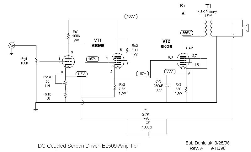

    Цитата Сообщение от shinski Посмотреть сообщение
    сетка №1 на катод
    А катод на земле? Или?

    http://www.vestnikara.spb.ru/vestn/n5/magnum.htm
    К тому же родом эта оригинальная затея с раскачкой по второй сетке где-то из 30-х. Во всех мало-мальски серьезных справочниках приведены характеристики анодного тока при изменении напряжения по второй сетке (семейство характеристик), кстати и в наших отраслевых справочниках эти характеристики присутствуют. Для 6П3С-Е, например. А вот поведение лампы при этом остается тетродным, что понятно хотя бы из характеристик, не вдаваясь в теорию работы самой лампы. По этому вопросу в свое время крепко проехались в GA и окончательно выяснили, что это тот же тетрод, хотя линейность его значительно выше обычного включения.

    shinski, обратите внимание на правую схему в посте № 21. Это схема предложена Бобом Даниляком (Bob Danielak), лампа 6П45С в ней раскачивается по второй сетке.
    Также обратите внимание ,что резисторы катода первого триода потеряли по нулю...,не 50 ом,а наверное надо 500ом..

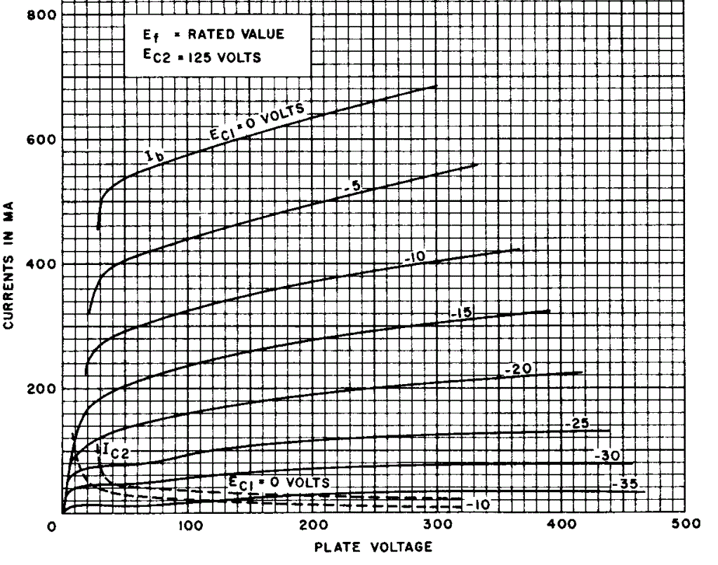

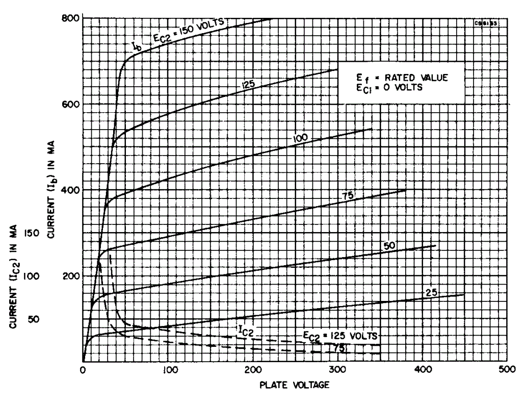

    Парни, сегодня после 8 ч. общения с 1,5 г. внуком вымотался...!?
    -прибыл домой, к вечернему ужину , как положено...!
    И знаете, мне кажется увидел разницу в линейности ВАХ
    тетрода при раскачке по сетке №1 и по сетке №2...!?
    А мне вот не кажется. Кстати, не забываем про изменяющиеся при сигнале аппетиты второй сетки, и энтузазизм нас покидает окончательно...

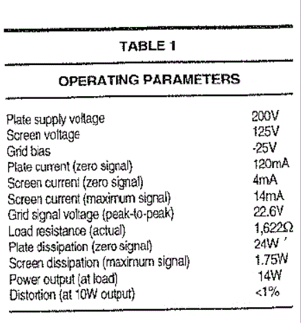

    http://www.diyaudio.com/forums/tubes-valves/154529-6dq5-specs-audio-2.html
    -Вот какие искажения в однотакте тетрода 6DQ5 при раскачке по первой сетке...!
    -а кто-бы прикинул его при раскачке по второй...!?
