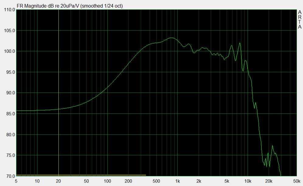

    я про ступеньку в районе 1кгц - очень неудобная она..

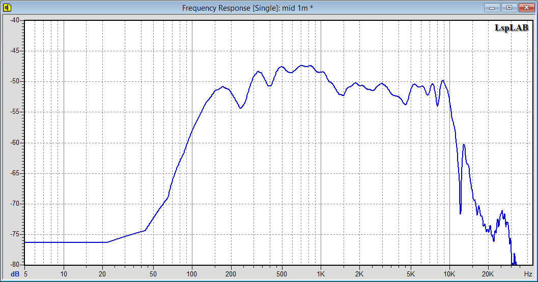

    не путаю.
    У меня все нормально, измерения с метра

    а у вас окно слева не очень
    до первых отражений, что есть, в ближнем не померил к сожалению.
    4кгц на 4,5 дб тише чем 800гц - это разве нормально для средника ?

    а зачем ему играть до 4кГц? на 4кГц диаграмма направленности уже никакая. там уже под 30грд еще на 6дБ ниже будет.
    его резать на 3кГц нормально, как в ПМС это сделано

    alexcryke, а запас ?

    запас, видимо, будет зависеть от того с чем его резать. Если ВЧ низкорезонансная (как H0881 с Fs 550Гц) то должно быть нормально
    18,756
    По умолчанию Re: Пойдут ли эти динамики на 3- полосную аккустику?
    Ну вообще-то запас должен быть в обе стороны от частоты раздела. При разделе 2,5кгц хочется чтоб средник в полку работал до 5 кгц на оси, а этот уже от 1 кг валится, причём ступенькой - не плавно.
    нормально, бафлстеп не забывайте, в ближнем поле было бы ровно.
    измерено с 1 метра, а что мне эта ближняя зона если слушать будем с 3...4-х метров ?
