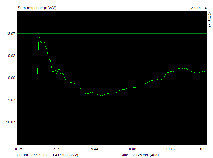

    Низ можно довольно точно симулировать, а затем подгонять значения фаз и АЧХ к верхней части.
    Марлен, а в чем симулируешь поведение низа в комнате? LspCAD 6 ?

    mr-marlen, не читалиdelay_alignment_a_survey.pdf?
    07.11.2004
    2,779
    По умолчанию Re: Акустика Сильвестр
    mr-marlen, там интересная методика выравнивания задержки через ETC. Мне не совсем непонятно почему вы не получили более приемлемый StepResponse имея под руками возможности цифровой фильтрации.
    07.11.2004
    2,779
    А чем этот не такой?
    На измерениях затянут, щелкните с двух-трех метров, step не критичен к отражениям.

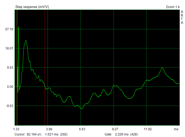

    На симулированном StepResponse, система переходит через нуль за 3,5 ms, на измеренном за 6 ms.
    ---------- Сообщение добавлено 16.56 ---------- Предыдущее сообщение было 16.55 ----------
    От АС у стены до дивана напрямую 1 м
    И вот это тоже хотел спросить, на какое расстояние в "выводите" импульс?

    На счет этого не согласен. На картинке стрелкой пометил отражение.
    У тебя первое отражение(от пола) через 4-5 ms от начал импульса, оно не меняет общую картину.
    ---------- Сообщение добавлено 17.09 ---------- Предыдущее сообщение было 17.07 ----------
    Я сам хочу еще раз все проверить, но уже после нарезки фасок за СЧ, т.к. есть шанс изменения АЧХ на СЧ. Когда сниму фаску все еще разок переизмеряю.
    Да, мне кажется что все это должно быть заметно лучше по измерениям.
    07.11.2004
    2,779
    У меня первое отражение через 2 мс от начала импульса
    Согласен, и судя по полному копированию формы, от плоской твердой поверхности, посчитай первичные отражения в условиях измерений, но опять же, судя по амплитуде, вклад будет минимальным. Если двухполоски с FIR делал, как там импульс? И если честно не очень понимаю стремление к низкому разделам СЧ\ВЧ, может сдвинуть на 4-5 кГц, попутно избавив боксы от наполнителя, а то да, с ним будет мутно.

    07.11.2004
    2,779
    Сообщение от MaxMan
    1,8 м. Мне кажется на "ты" проще.
    Кстати, похоже это ложная предпосылка, стоит выводить на расстояния кратные геометрическим размерами комнаты, т.е. с расчетом больше на отраженный звук, чем на прямой.

    Разница между 1,8 м и 2,5 м в меньшей на 10 микросекунд задержке для ВЧ. СЧ-НЧ практически не изменяется. Сомневаюсь, что это существенно, да сцена передается очень масштабно, как будто "звук в мозгах, по кругу головы".

    07.11.2004
    2,779
    mr-marlen, Марлен, импульс трехполоски, НЧ уходит ниже нуля(2.2ms) и возвращается обратно.

    07.11.2004
    2,779
    mr-marlen, не уверен, вот одиночный динамик.
