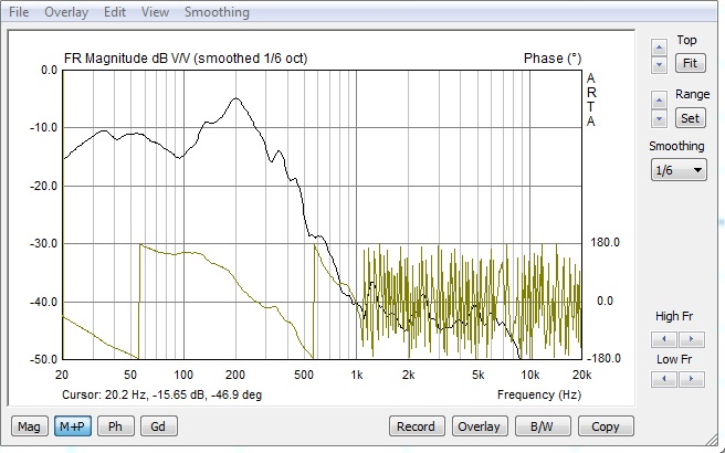

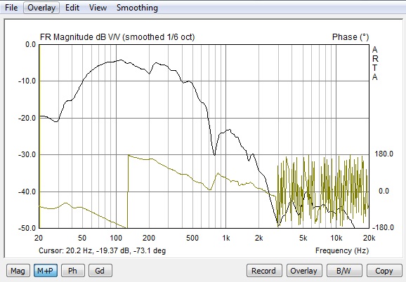

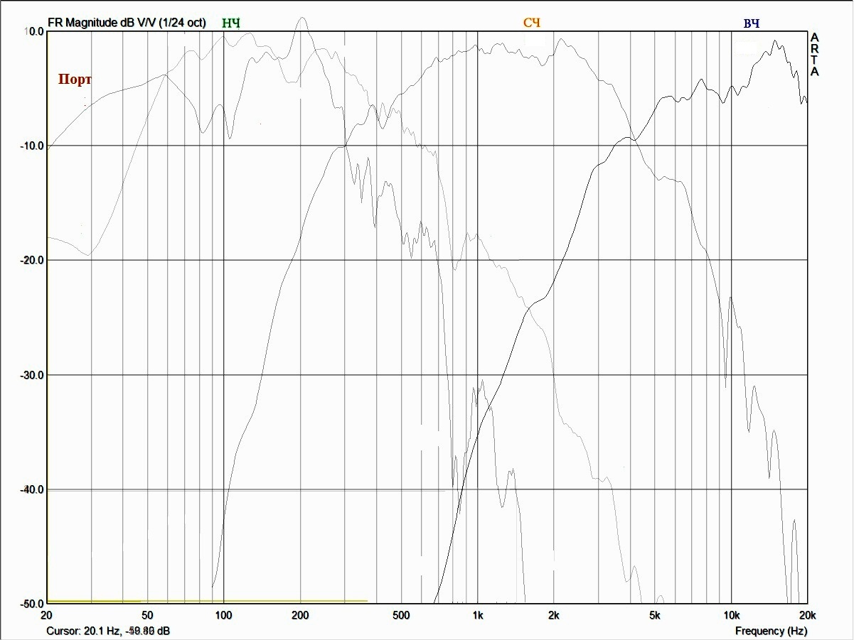

    В разных измерениях в разное время немного по разному получилось (первые два графика с 1 см, на третьем графике порт с 1см, динамики с 10см): Нажмите на изображение для увеличения.

    Похоже, что с синтепоном Вы переборщили...
    С уважением,Алексей.
    Завсегдатай Аватар для uriy61
    02.07.2013
    2,203
    По умолчанию Re: TL на СИС Е0045
    Да нет, эксперименты проводил, три варианта: только войлок наклеенный на стенки, поверх войлока синтепон вдоль стенок, дополнительно распушенный синтепон вдоль канала. Первые два варианта мало чем отличались по отдаче порта - где-то 0,5дБ, третий вариант в районе 1,5-2дБ.
    На момент проведения данных экспериментов, а это 1,5 года назад, народ на ЧВР только сабы строил, где гребенка на "выхлопе" отсутствовала по причине фильтрации всего, что выше 100Гц. А описания конструкций с обычными лабиринтами (не ЧВР) демонстрировали почти полностью забитые поглотителем каналы. А так как в моих АС полоса раздела изначально рассматривалась от 500 до 900Гц, то меры борьбы с гребенкой были логичными. Потеря 0,5дБ не принципиальна. В настоящее время АС начинает уверенно отдавать с 38-40Гц. Губить качество СЧ дополнительной отдачей в 0,5дБ на низких как то нелогично.

    Тогда получается надо было больше сечение канала делать, с запасом на потери.

    Да, при симуляции большее сечение канала давало до 5дБ больше, но ТЗ ограничивало габариты корпуса (на фото в посте #14). Делал по равенству: площадь сечения канала равно площади дифузора. Итоговая АЧХ не показывает дефицита НЧ, да и на слух дефицита нет.
    При выборе формы канала (прямой или сложенный) на ветке А.Рогожина было высказано мнение, что в варианте лабиринта, как у тебя (упрощенно назовем его прямым), половинки дифузора нагружаются неравномерно: верхняя часть диффузора отстоит далеко от стенки, а нижняя - близко. Сложенный лабиринт: 1-й плюс - дает симметричную нагрузку, 2-й плюс - есть место для размещения конретно за дифузором более толстого слоя войлока для уменьшения "отраженки" в СЧ диапазоне (излучение тыльной стороны динамика, отражение ее от стенки корпуса в обратную сторону, через динамик в уши), 3-й плюс - имеет значительно меньший уровень СЧ на выхлопе, 4-й маленький плюс - лабиринт физически в дереве укорачивается относительно расчетного.
    Минус сложенного лабиринта, который я увидел в ходе обсуждения в данной ветке - имеет более низкую добротность, в сравнении с прямым лабиринтом, соответственно дБ на выхлопе порта будут разными (у прямого - выше).

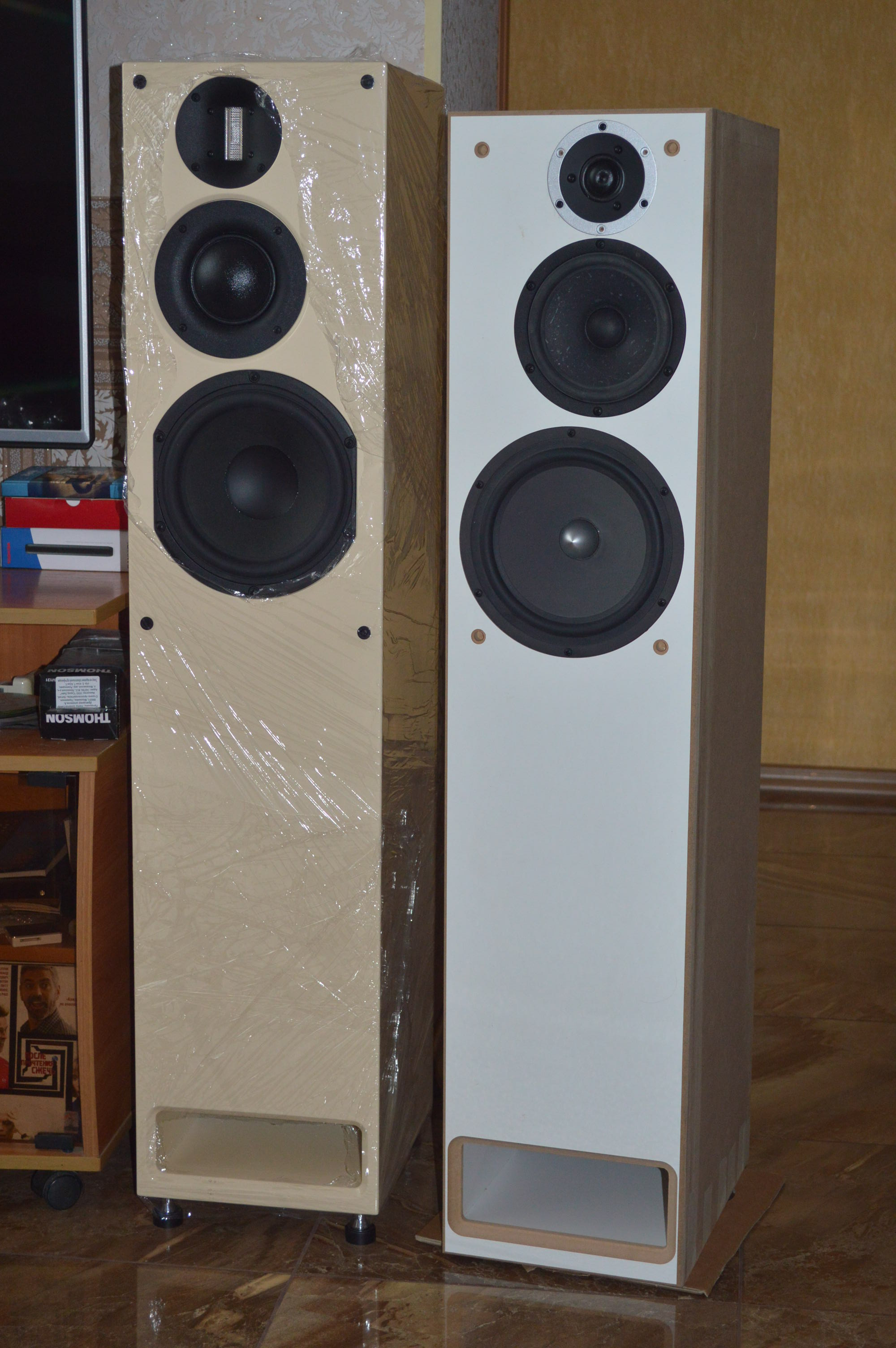

    Добрый день. Будет новый вариант TL на СИС Е045 с сатори на СЧ и ВЧ. АС в стадии настройки.
    08.07.2008
    Тихвин/СПБ, Russia
    1,672
    Это должна получиться суперАС с небольшими габаритами! Вариант Сатори +10 дюймов не планируешь?
    С Уважением, Анатолий.
    Аватар для Алексей Коваленко
    31.05.2012
    г.Ейск
    1,844
    Макет с 10"НЧ уже год стоит, все ход не доходит. Данная АС получилась мощнее моих аналогичных АС с перлесом и позволяет озвучить достаточно большое помещение.
