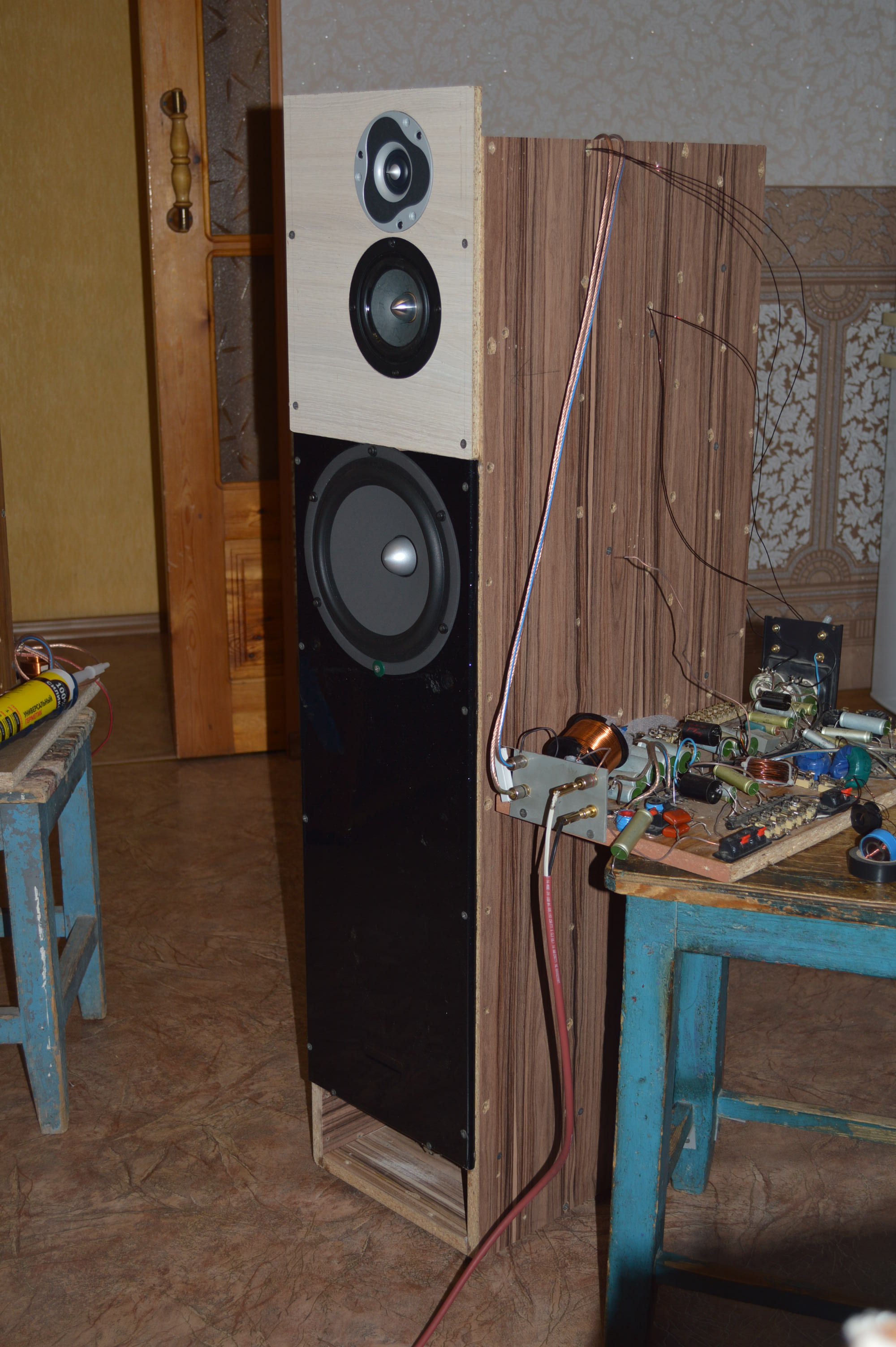

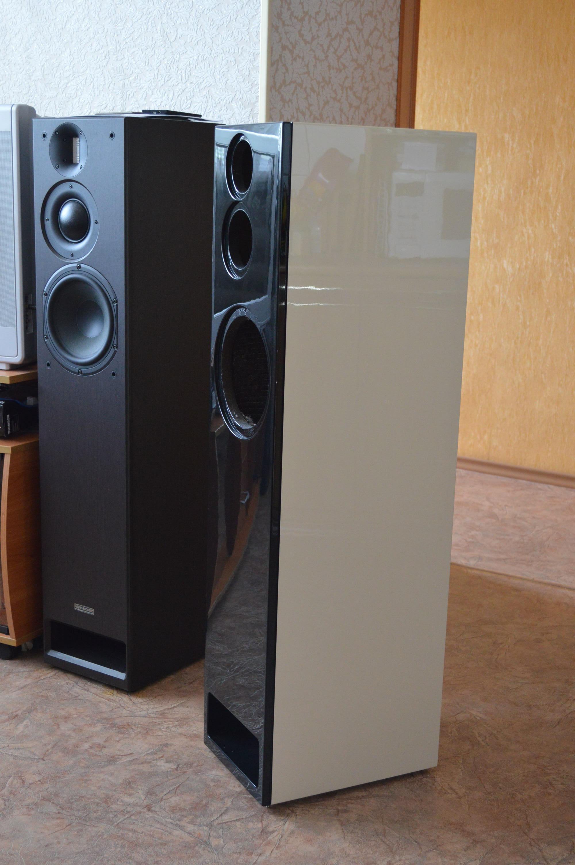

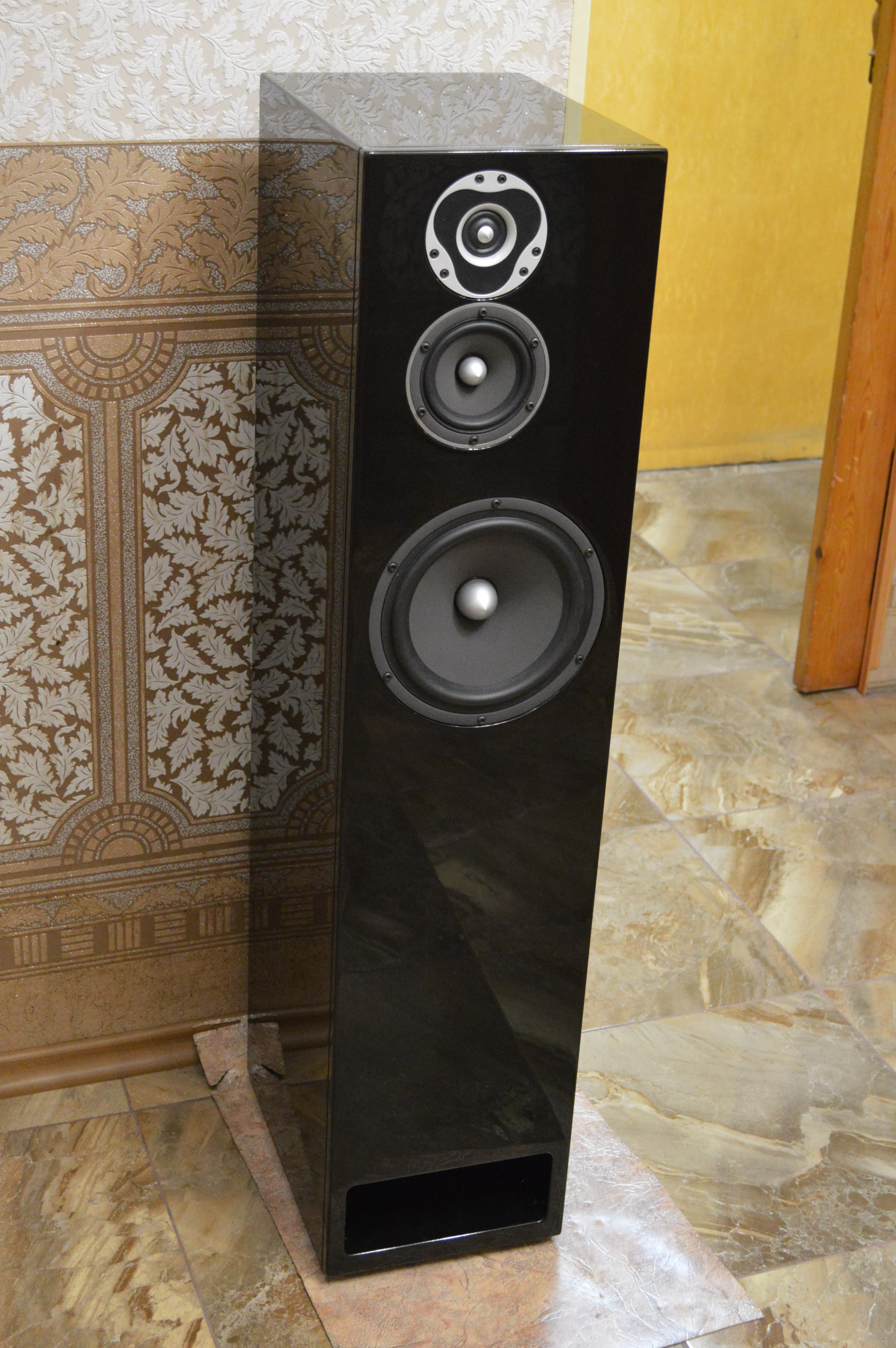

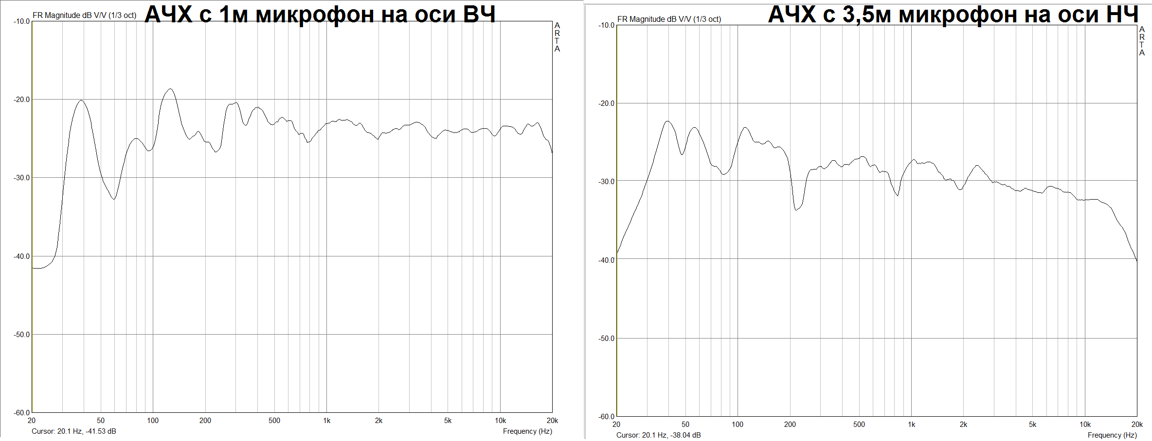

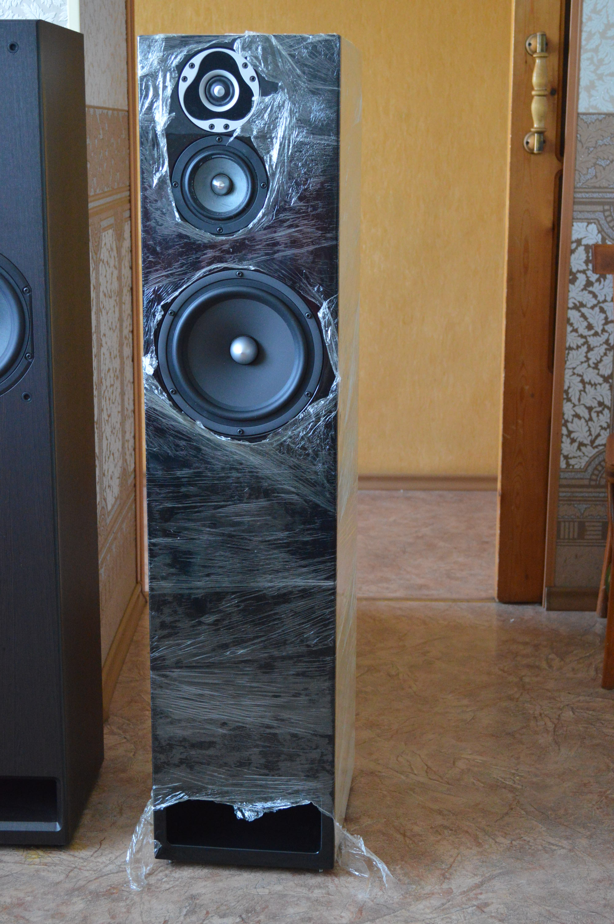

    День добрый. Выпал случай опробывать СИС Е0045. К нему напрашивались СЧ и ВЧ головки с "пулями" для гармоничного внешнего вида. Корпуса решено было заказать в рояльном лаке у Дарины. Предварительно был сделан макет АС.
ID:	243755 Нажмите на изображение для увеличения.
ID:	243756 Нажмите на изображение для увеличения.
ID:	243757 Нажмите на изображение для увеличения.

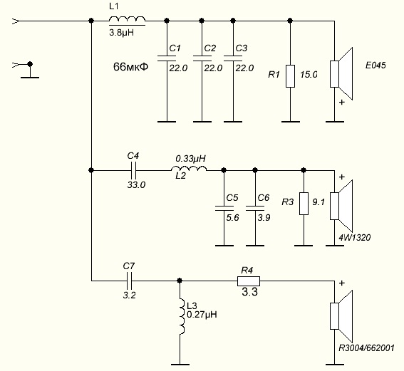

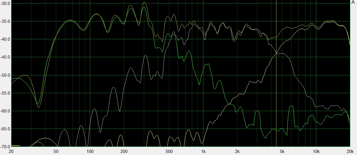

    А поближе измерения нет? Или покрутить, поискать место. Гребенка от комнаты очень уж сильная. И раздел не то, чтобы очень. Фотка с кроссом зачет - сразу видно, наш человек!
    Измерения примерно с двух метров, может чуть меньше. АРТА у меня в демо-режиме, ничего не сохраняется, а делать частые скрины я наверное ленюсь. Раздел на СЧ-ВЧ был ровнее с третьим электрическим на ВЧ, но на слух второй понравился больше и я смирился с несколько повышенной неравномерностью на разделе.
    С уважением,Алексей.
    flipper
    По умолчанию Re: TL на СИС Е0045
    Два многовато. С метра график был бы более информативным.

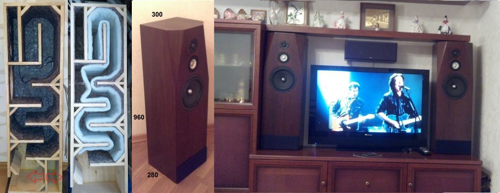

    В виду моей оторванности от больших городов, устроить всестороннее прослушивания проблематично. Мои же впечатления от прослушивания нельзя назвать объективными, т.к. в большинстве случаев "родитель" любит "свое дитя" по определению. Возможно это сделает будущий владелец этих АС, живущий в большом городе. Если сравнить с АС на купольном СЧ ( на фото ) , то, на мой слух, эта АС на экселе более динамична и "нейтральна". Но АС на перлесе и купльнике играет несколько ниже и более монументально как-то, с "тепловатым" оттенком.

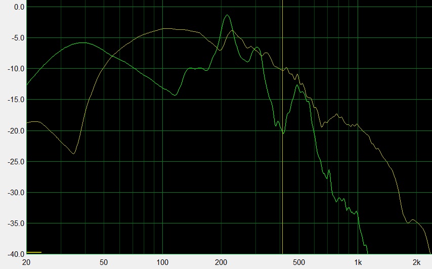

    Тоже сделал ЧВР на данном динамике Seas W22NY001 (Е0045). Хотя опасения были, т.к. констукции АС на данном динамике и его брате W22NX001 скудноваты на бас были судя по АЧХ, отдельным публикациям и принятым техническим решениям: так один из авторов применил в своей АС два лабиринта, каждый со своим W22NY001. Мне не сразу, но удалось повысить отдачу по НЧ. Публиковать подробное описание не собираюсь, т.к. не считаю его с экономической точки зрения удачным решением. Прочие динамики СЧ – EtonA3-400/A8/25/MG, ВЧ – Morel ET448. Из технических особенностей - лабиринт с регулировкой длины L2. Звучанием АС доволен. Конструкция АС на ЧВР была выбрана из-за ее способности играть в "неправильных" местах (вплотную у стены, в углу, на мебели). Надеюсь, автор не будет возмущаться тем, что я вклинился в чужой проект. Нажмите на изображение для увеличения.

    В конструкции, изображенной на фото, отсутствует самая нижняя переборка (на фото 2левых и 3правых горизонтальных переборки, а их в конструкции 3 и 3 штуки). Перегородка при настройке перемещалась синхронно "поршню". Диапазон перемещений был 7,5см, что соответствует изменению длины L2 на 15см. АЧХ порта, соответствующая теории, была "отловлена" при самой короткой L2. Соотношение L1/L2 получилось не 1/2(70см/140см), а при 1/1,7(70см/119см). Предполагаю, что причина в бОльшем числе поворотов в L2 в сравнении с L1 (эффект "удлинения" лабиринта из-за наличия поворотов в нем). По результатам настойки была выпилена переборка окончательной ширины. Затем оклейка тонким войлоком "голой" нижней части.

    Вопрос к Алексею. Предполагаю, что один и тот же НЧ динамик (не обязательно это СИС Е0045) вами испытывался в двух разновидностях лабиринта: с минимумом поворотов (как в теме) и в варианте А.Рогожина (сложенный лабиринт).
    Отличия при прочих равных условиях:
    1. Уровень сигнала (микрофоном) на выходе порта (предполагаю, что в "прямом" лабиринте уровень выше, и резонансный пик более явно выражен, но насколько?).
    2. Пролаз СЧ диапазона, гребенки и т.д.. на выходе порта (предполагаю, что в "прямом" лабиринте уровень выше, но наколько?).
    3. На слух воспроизведение НЧ.
    4. На слух воспроизведение СЧ.
