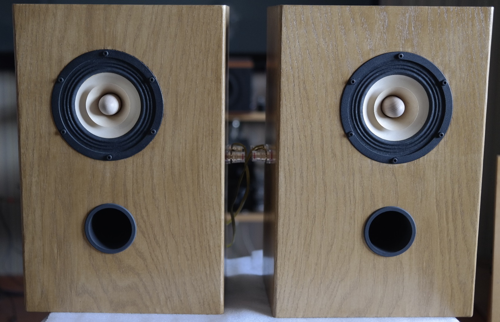

    Здравствуйте, уважаемые форумчане. Подскажите, решил сваять полочники на Sonido SWR 145A, динамики уже имеются и отговаривать меня по каким-либо причинам нет смысла. Просто хочу послушать более-менее неплохой ширик. Опыта расчета (проектирования) акустики нет, поэтому и взялся за этот простейший проект. Оригинальные размеры согласно рекомендациям Иштвана Варги (ШхВхГ) 200х360х260 ммswr145-reflexbox.pdf, однако мне в спальне НИКАК не разместить акустику такой глубины без риска расшибить голову, и есть необходимость уменьшить ее (глубину) до 200 мм, увеличив ширину лицевой панели до 240 мм, а высоту акустики до 380 мм, сохранив при этом рекомендованный Иштваном объем корпуса (18 литров по внешним размерам). Как Вы думаете, правильно ли я мыслю, буду благодарен любым советам, в том числе куда сместить динамик и фазоинвертор при новых размерах.

    Сделал, послушал, послушал и продал. не мой это звук. сцена супер, вокал супер, детальность отличная, но напрягал как-то. хотя многим послушавшим очень понравился.
    Купил, как ни странно, какой-то аудиосалон из Питера
    ---------- Сообщение добавлено 21.40 ---------- Предыдущее сообщение было 21.30 ----------
    все сделал как планировал: золотое сечение, 12 литров внутренний объем, МДФ 19мм, ФИ - 60Гц, АС плоские, для стены. Резонансов не было, пробовал с синтепоном и без. Без - на слух лучше. На стенках ткань, потоньше войлока, на заднюю - ячейки из-под яиц. Этого хватило. Не понравился сам характер звука Сонидо145, видимо, ширики не для меня.

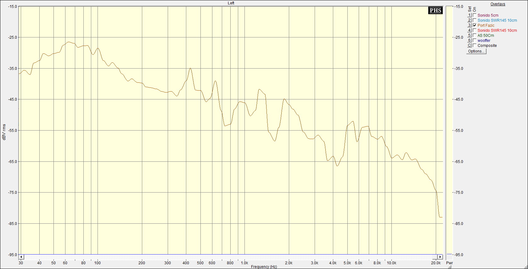

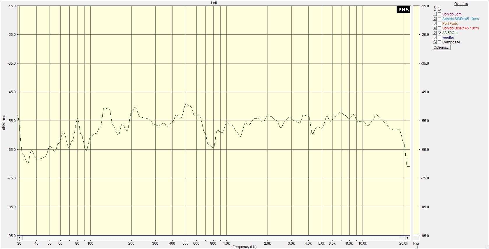

    измерения, вроде все более-менее ровно (кроме 800Гц). других замеров нет, да и эти не я делал
Название:	Sonido АЧХ 50см..jpg

Название:	Sonido Порт Ф.И..jpg
