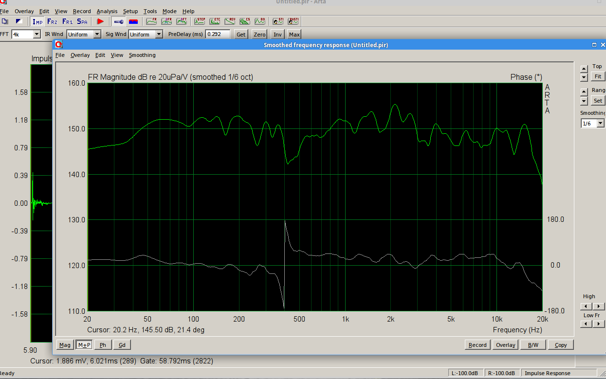

    Можно ли ориентироваться на максимальный провал при переплюсовке, чтобы определить совпадение по фазе?
    13,502

    Цитата Сообщение от akarma Посмотреть сообщение
    Сперва выставляю на начало ВЧ как на скрине, на НЧ - вообще не трогаю.
    Что значит не трогаю ? - нужно "трогать" так что начало окна было в одно мгновение.
    С фильтрами. Через миниДСП
    Тогда меняем полярность пищалки и новые скрины.

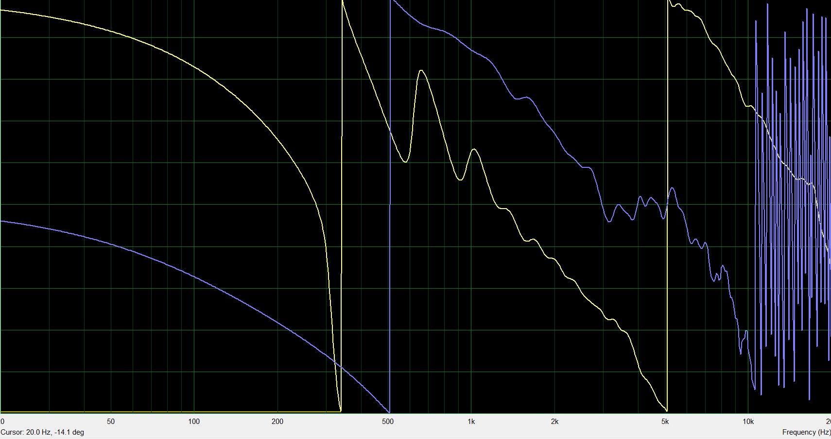

    По умолчанию Re: Фаза при одноканальном измерении
    На скрине выше ВЧ уже инвертирован.
    Вот импульс НЧ. Нужно также вручную выставить на начало импульса? Так вроде и так совпадает, ничего не трогая
    AlexDV,
    Спасибо. Но я речь вел все-таки именно о конкретном корректном замере фазы в точке раздела, а не сведении с помощью миниДСП.

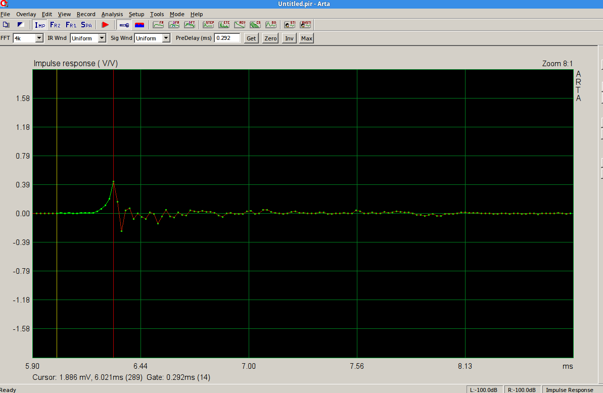

    Суть не в том чтоб на начало импульса, суть в том чтоб она одну точку по временной шкале для обоих полос..
    Так если мы выставляем начало окна на ВЧ и не меняем на НЧ, - курсор то на месте находится, в одном положении для обоих динамиков. Я уже вообще запутался.
    так и есть.
    Скрины не обрезайте - не видно разрешение(шкалу) по осям X и Y

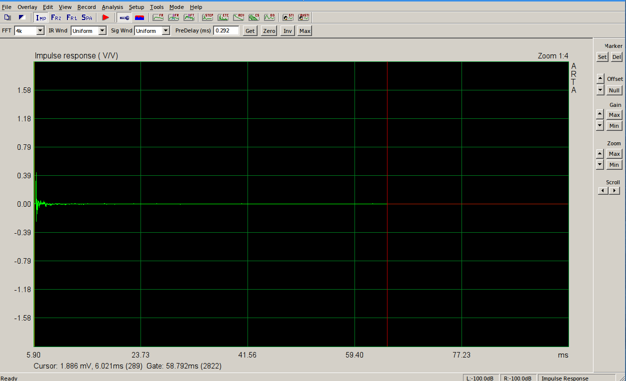

    В общем, выходит болтанка как на скринах. Причем, каждый раз - разная. Хотя курсор стоит четко на начале импульса.

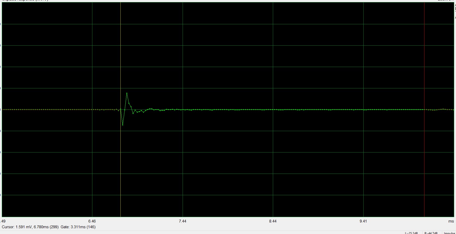

    А как определяете начало импульса ?
    1. начало импульса
    получилось 6мс

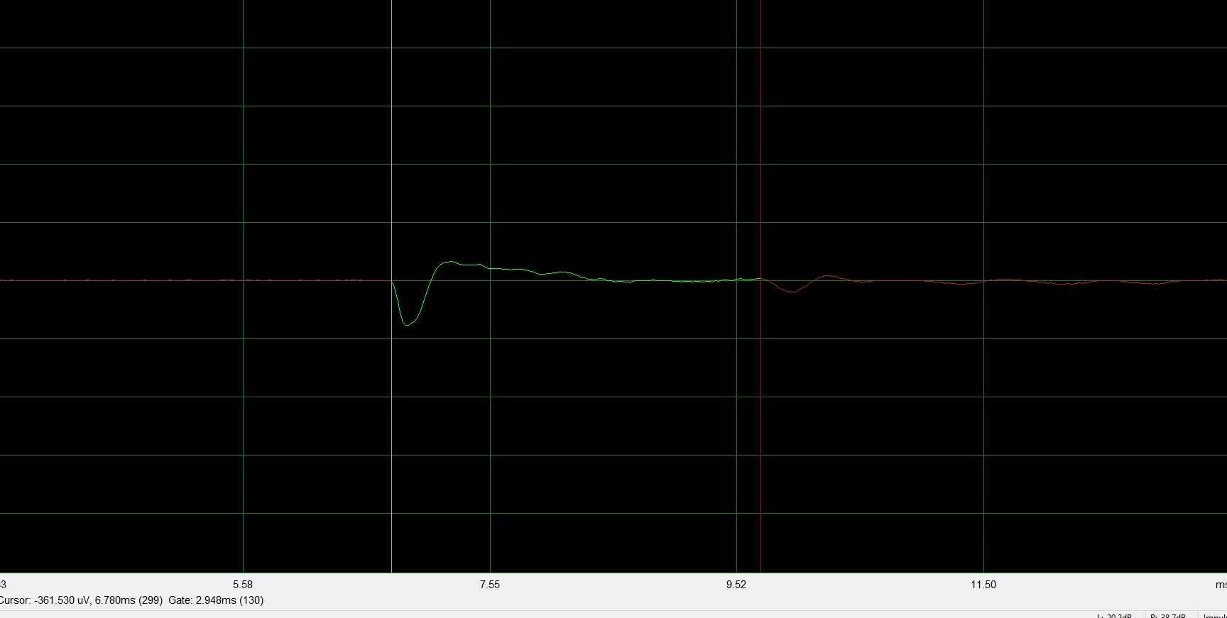

    2. Определяем задержку
    3. Обозначим окно
    4. Смотрим результат

    anpir, вы неправильно смотрите фазу. Не нужно ставить начало окна на вершину импульса.
    Забанен (навсегда) Аватар для anpir
    28.03.2014
    Нижний Новгород
    688
    По вершине определяется задержка, начало окна (начало импульса) 6мс рис.2 желтая линия.
    Все по http://ldsound.ru/akusticheskie-izme...arta-software/
