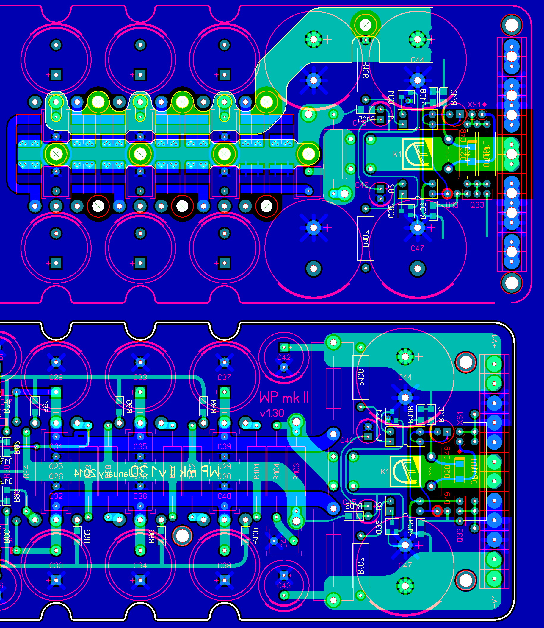

    Вот так примерно может получиться:
    Плюсы:
    + шире дорожки питания
    + предохранители можно воткнуть, место для них есть (рядом с клеммной колодкой)
    + под колодкой отверстия 3.0 мм для подпайки проводов
    + параллельно дорожкам питания можно прикрутить металлические шины (желтыми контурами обозначены их посадочные места)
    Минусы:
    - плата на 5 мм длиннее
    - СМД резисторы в эмиттерах выходников. Как воткнуть выводные - пока не придумал, катастрофически мало места

    Михаил, заведи коллекторные дороги с внешней стороны. Чтобы ширина дорог была достаточной поверни меньшие эл-ты на 45 град. Освободится место для манёвра, площадь контура значимо не увеличится . И подумай - может Вишай-Каддок в ТО-220 в эмиттеры тоже предусмотреть.ИМХО,конечно.

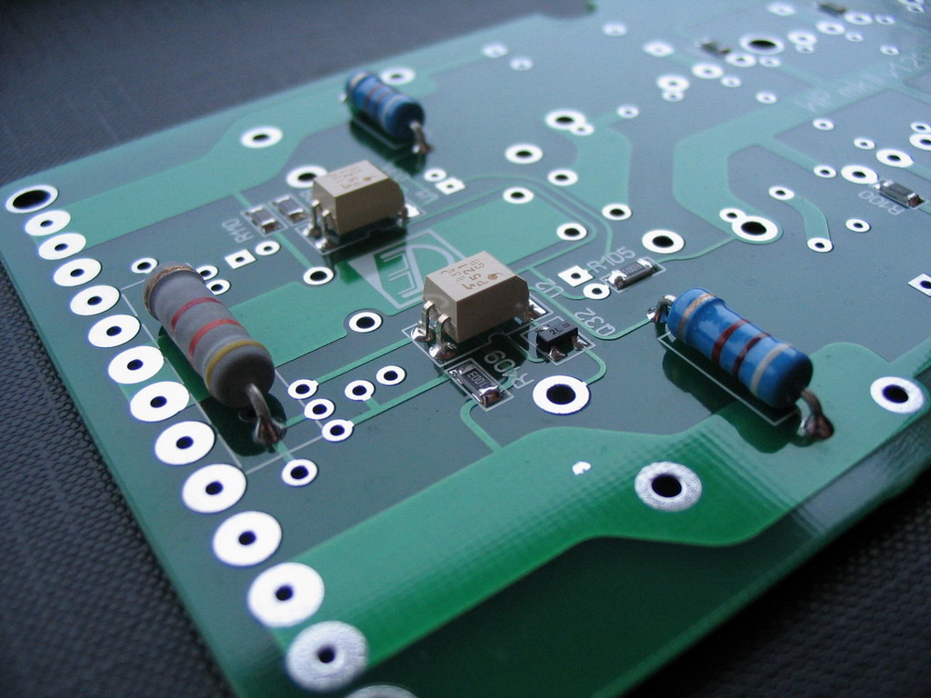

    В связи с ворохом писем в личке, хочу промониторить тут спрос на платы ВП2006 mk II v.1.21, вот такие:
    - https://forum.vegalab.ru/showthread.php?t=19863 (смотрим сборочную документацию на mk II v.1.21
    - как платы выглядят живьем в корпусе - https://forum.vegalab.ru/showthread....=1#post2008984
    - фотки:
    Вложение 241270 Вложение 241269 Вложение 241268 Вложение 241267 Вложение 241266
    Характеристики плат:
    - 245,7 х 76,2 мм
    - двусторонний текстолит FR 4, толщина 1,5 мм
    - толщина фольги - 105 мкм
    - зеленая маска, белая шелкография, всё с двух сторон
    - ОРИЕНТИРОВОЧНАЯ цена вопроса - 2000 рублей за комплект из двух плат (ориентировочная, потому что у меня кончились запасы фитюлек под названием Addition, на которых резисторы регулировки постоянки находятся, их надо тоже заказать).
    Если человек 12 наберется - закажу и оплачу производство. Я так понимаю, что интерес к конструкции все еще есть.
