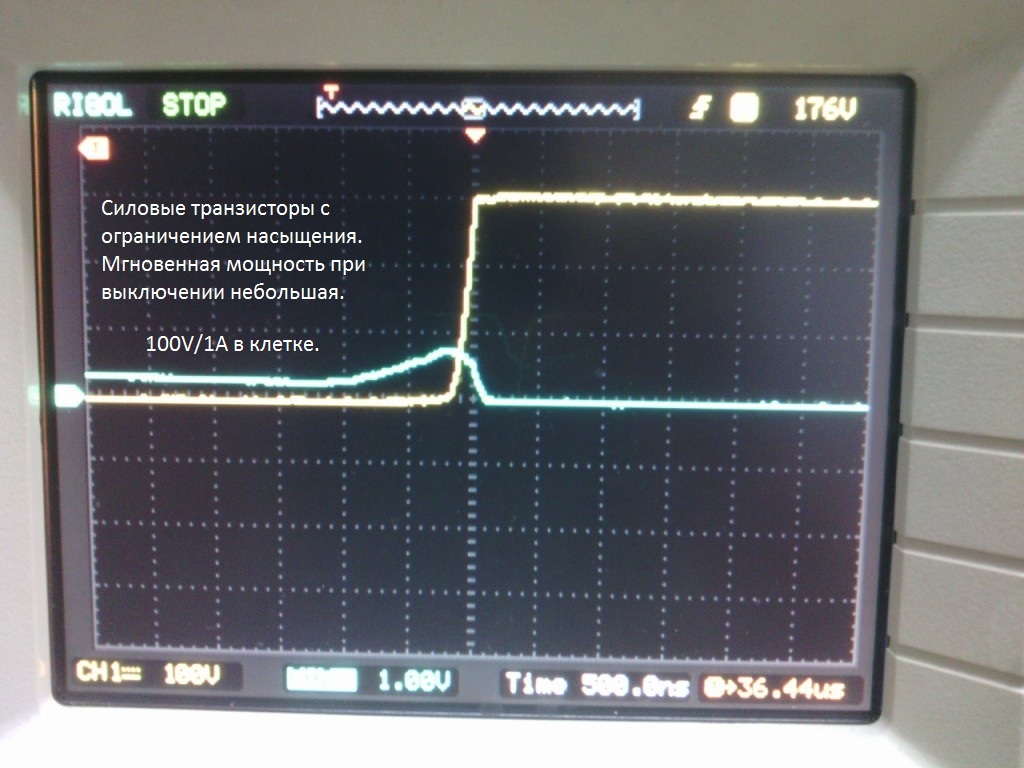

    Выключение транзистора 13003 в полумостовом автогенераторе. На картине напряжение на коллекторе, 100V/50ns в клетке. Мощность в нагрузке – 75W, транзисторы в корпусе ТО-126, без радиатора. Причём, это типовой автоген без каких-либо доп обмоток на коммутирующем трансформаторе. Можно выключить ещё быстрее, это не предел.
    Интересно, догадается кто-нибудь, почему транзисторы так шустро выключаются?
    Дык, ежели держать их в граничном режиме, то оне оченно даже шустро выключаюццо.
    И на семьдсятпятьватт выхлопа охладитель, действительно, не нужОн т.к перехрев ок. 35 градусив.

    Конечно граничный. Причём, по сравнению с обычным насыщенным режимом транзисторы греются даже немного меньше. Несмотря на бОльшие статические потери. Это характерно для сравнительно маломощного автогена с коммутирующим трансом. И дело не только в более шустром спаде коллекторного тока, тут важно ещё то, что из-за отсутствия этапа рассасывания силовых транзисторов, коммутирующий трансик не успевает залететь в глубокое насыщение , что в значительной мере снижает динамические потери при выключении.
    На картинках ниже – иллюстрация вышесказанного. Напряжение и ток коллектора силового транзистора(JK13005) на малой нагрузке. В типовом включении и в граничном. В обычном режиме, - сильный залёт переключательного трансика в насыщение с обуенным током замагничивания, этот ток будет вносить немалый (а может и основной) вклад в общие потери выключения.
    Ещё один небольшой плюс, - резистор в цепи ПОС по напряжению теперь не греется благодаря значительно меньшему перемагничивающему току.

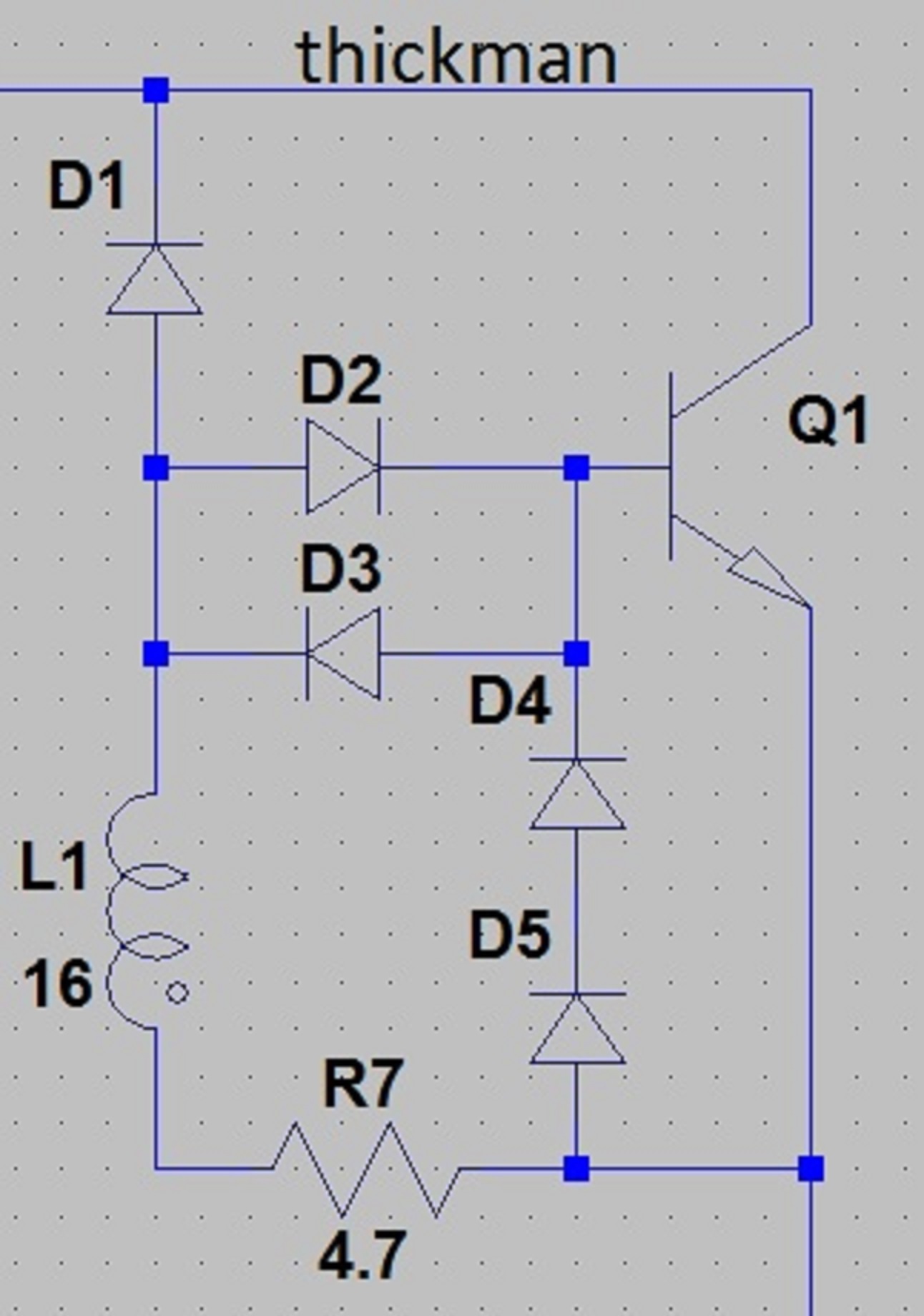

    Граничный режим во всем диапазоне токов обеспечен диодами D1,D2,D3.Любой схемотехник вроде это знает, схема Бейкера, так кажется это называется. D2,D3 –медленные низковольные. D1 – быстрый высоковольтный. Кроме того, вместо быстрого высоковольтного сливного диода, который обычно включают оппозитом силовому транзистору, я в автогене использовал цепочку из дешевых диодов D4,D5. Совместно с D1,D3 они выполняют ту же сливную функцию, и ограничивают обратное Uбэ на безопасном уровне. Возможно, вы заметите дополнительные полезные свойства, если вдруг два этих диода тоже окажутся медленными, с большим trr.

    По умолчанию Re: Дет-тайм в пропорционально-токовом управлении
    Не-не-не! Столько диодов - не наш метод

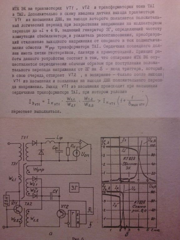

    Почему транзисторы быстро закрываются, здесь можно почитать: http://www.rlocman.ru/review/article.html?di=161319 толково расписано, но автор статьи почему-то не указал на первоисточники, на более ранние работы и патенты Бузыкина, Голикова, Горянского.
    На картинке выдержка из работы указанных авторов по этой теме, просто и эффективно для однотактника.
    Но в незатейливом двухтактном автогене с коммутирующим трансом, пмсм, лучше избавиться от этапа накапливания и рассасывания избыточного заряда вообще.

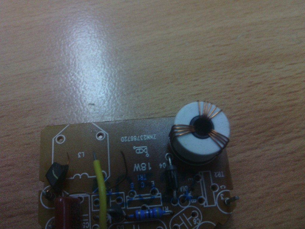

    одно важное условие - сильная связь между базовыми обмотками , тогда дед-тайм получается автоматически
    В энергосберегающих лампах коммутирующий трансик намотан либо как попало, либо все три обмотки на нём аккуратно разнесены на 120 градусов. Вспомнилась старая статья http://www.soel.ru/upload/clouds/1/i.../200901034.pdf - разнесение обмоток позволяет не только ДТ обеспечить, но и наладить адаптивное включение в нуле напряжения. Сам пока не пробовал такое проделывать с биполярами, скорее всего придётся хорошенько поплясать с бубном для получения устойчивого регенеративного процесса включения.

    Да, в той статье нельзя пропускать важный момент – положительное влияние дросселей насыщения на вторичной стороне для развития процесса переключения. Городить полноценный МУ не обязательно, хватит манюсенького колечка, для обеспечения бодрой автогенерации такой фокус я проделывал неоднократно. На картинке это синенькое колечко. Видимая снабберная цепь на диодах выпрямителя способствует перемагничиванию дросселя насыщения на малой нагрузке.

    Вы какие-то странные выводы сделали из прочитанного Во-первых , в китайских балластах обмотки транса с насыщением намотаны просто "как попало" , то есть лишь бы как-нибудь продать барахло , собранное в подвале дедушки Ляо - и более-менее работают эти балласты только благодаря изначальной простоте и "дубовости" схемы . Во-вторых , при малом размере ферритового колечка с высокой проницаемостью и малом же числе витков - там и так обеспечивается достаточно сильная магнитная связь , даже без бифилярной намотки . В-третьих , сам принцип действия балласта - он не так прост , как кажется - там изначально режим запуска ( резонансный ) отличается от режима постоянной работы при горящей лампе ( классический режим с насыщением трансика в базах ) . Притом есть ещё нюансы в зависимости от наличия или отсутствия позистора в цепи накалов лампы ...
    В статье же , напротив , описан принцип действия очень любопытной схемы , в которой насыщается сам силовой трансформатор .... притом надо же понимать разницу в индуктивности рассеяния транса на колечке в базах в схеме балласта , и индуктивность рассеяния Ш-образного ферритового сердечника при намотке на боковом керне , и также понимать , что насыщение силового транса приводит не только к падению связи с базовыми обмотками , но и к падению напряжения на самой первичной обмотке . И так же виден и недостаток этой схемы - в ней хоть и снижаются потери в транзисторах , зато растут потери в сердечнике , от насыщения в каждом такте - транс должен буквально "кипятиться" при такой работе .... ну так там в статье и сказано , что он у них к радиатору прикручен . А в балластах , напротив , сам дроссель - который собственно и является балластом для лампы - вовсе не входит в насыщение , насыщается лишь тот ферритовый трансик в базах транзисторов . В общем , тут получаются "две большие разницы" , так сказать
    ---------- Сообщение добавлено 14:37 ---------- Предыдущее сообщение было 14:22 ----------
    Кстати , ещё любопытный момент в той статье - это применение магнитного усилителя для стабилизации во вторичной цепи . Принцип , описанный там - в точности тот же , что применяется в блоках питания АТХ для стабилизации в канале +3,3 вольт - дроссель с насыщением включён последовательно с диодом во вторичной цепи , так что он намагничивается во время прямого хода , а размагничиваться он может только током от небольшого транзюка от напряжения +5 вольт .... притом , регулируя этот ток - можно управлять индуктивным сопротивлением этого дросселя , таким образом регулируя напряжение нагрузки . И что интересно - там сказано , что блок питания им привезли из Новосибирска в середине 90-х годов , а блоки АТХ , насколько я помню - появились уже ближе к концу 90-х , притом первые из них имели вообще линейный стаб на 3,3 вольта ( на полевике и TL431 ) , и только потом появилось это решение на кольце с подмагничиванием .... то есть непонятно , где первоисточник этой схемы ? Было бы забавно , если этот тот редкий случай , когда "ихние" передрали у "наших" ...

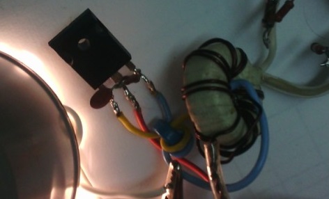

    Лампочка, что на картинке, изготовлена на Смоленском заводе Osram. По цеху ходит пузатый немец и зорко присматривает за всем происходящим, в том числе и за качеством намотки трансформаторов. Димон, для меня этот момент тоже непонятен, я так не делаю ни-ког-да . И вообще, предыдущее сообщение не было выпадом в вашу сторону. Касательно "интересной схемы" – тем более.
    Обратите внимание, в "интересной схеме" базовые обмотки намотаны филярно ну или близко к тому – на одном керне. Конкретно эту "интересную схему", насколько знаю, держал в руках tomtit когда был ещё не уехамши в Торонтовку.
    Прикидываю, как подобное можно выполнить в полумосте с переключающим трансом, да ещё с пропорционально-токовым управлением. Такая адаптация DT без лишних деталей пошла бы в зачёт автогенам на биполярах. Но умных мыслей на сей счёт пока нннет.
    По МУ хорошие книжки у Розенблата, обратите внимание на год издания.
