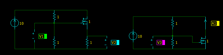

    18.12.2006
    33
    По умолчанию Re: внедрить полевик на вход УМ
    На номиналы не смотреть - сама идея.
    Слева - переменник в затворе, смотрим напряжения, расчитываем токи. Справа - традиционно в лоб - задаётся напряжение, меряется собственно ток, тут с точностью сложнее

    Аватар для Fedo
    29.07.2012
    146
    Не сразу заметил сообщения. Извиняюсь. Я пробовал предварительно подбирать по левой схеме ( только нагрузочный резистор был в стоке). Переменником выставлял ток стока 4мА (близкий к рабочему) и сравнивал величину сопротивления затвор исток. Может на сопротивление ориентироваться не корректно было.
    ---------- Сообщение добавлено 23.47 ---------- Предыдущее сообщение было 23.14 ----------
    Для того, чтобы поставить полевики вместо биполяров (заранее скажу - занятие пустое, по опыту) нужно замерить их начальный ток стока и установить ток источника тока в истоках диффкаскада ток, равный начальном току стока. Ессно, полевики подобрать очень точно в пары по начальному току стока.
    Имеется ввиду ток источника тока равный УДВОЕННОМУ начальному току (два плеча) ?
    Да, тяжко получается. В данной конкретной схеме откажусь от этой затеи. Может, действительно, иное включение разумнее.
