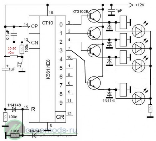

    Собрал данную схему Нажмите на изображение для увеличения.
Название:	блок входов.jpg
ID:	243223 столкнулся с дребезгом контактов. Как его устранить?
    Какой тип реле применил ?
    По входу или по выходу? Или же самого реле?
    реле РГК15
    Не нашёл в спецификации содержания золота в контактах.

    при переключении происходит перескакивание каналов а не последовательное переключение один за одним
    ---------- Сообщение добавлено 18.27 ---------- Предыдущее сообщение было 18.23 ----------
    пробовал шунтировать кнопку конденсатором на 0,1 мкф стало получше но все равно перескакивает
    при переглючении происходит перескакивание каналов
    По Фрейду или сам придумал?
    Ну так кнопку использовать не из "импортозамещения" или триггер Шмитта использовать.
    39,163
    По умолчанию Re: селектор входов
    Это бессмысленно. т.к. на схеме уже есть конденсатор 0,1мкф с кнопки в плюс питания.
    Очевидно какой-то радиолюбитель рассчитывал, что он вместе с резистором 100к будет давить дребезг.
    Это вместо того, чтобы поставить одну из стандартных анти-дребезговых схем, которые сложнее аж на один резистор!
    Хотя я обычно другую схему использую, тут проще всего сделать так:
    - оторви верхний конец резистора от плюса
    - и поставь между ним и плюсом резистор 10-20к.
    - кнопку включи между минусом (общим) и точкой соединения этих резисторов.

    вот так ? Нажмите на изображение для увеличения.

    39,163
    Да.

    Спасибо! сейчас попробую

    попробовал тоже самое перескакивает все
    39,163
    Может кнопка совсем "ужос"?
    Вообще, обычно применяю немного другую схему, попробую ее описать, т.к. рисовать лень:
    - один конец кнопки на землю, второй через 1МОм резистор - на плюс
    - со второго конца кнопки - конденсатор 1-10нф на вход счетчика.
    - со входа счетчика, резистор в плюс 10к.
    Работало всегда нормально.
