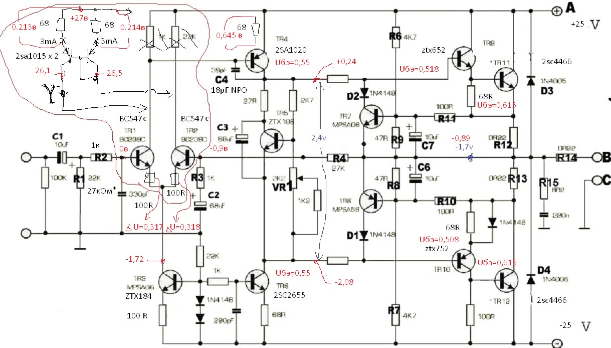

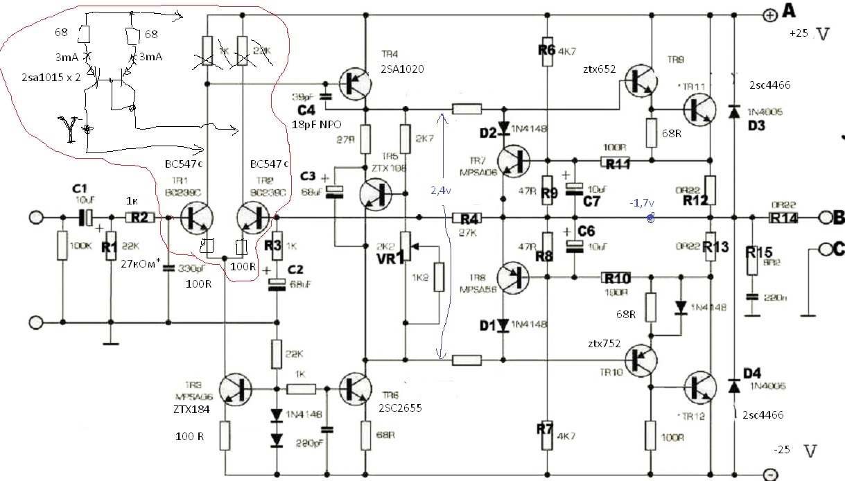

    Всем привет.Есть такой вот усилитель. Не получается внедрить полевики на вход УМ. Предварительно в исходной схеме было добавлено токовое зеркало. Изменения указаны на схеме. Обведенное красным смонтировано на отдельной платке и впаяно в схему. В таком виде всё работает. Хотелось попробовать полевики (у меня BS170) на входе вместо BC547. Но на выходе появилась постоянка. Не знаю как решить проблему. Резистор R1 поставил 300кОм. Где "копать" не пойму.
    Помогите разобраться.

    По умолчанию Re: внедрить полевик на вход УМ
    нарушен режим диффкаскада.
    возможно что пары новых транзисторов имеют разброс.
    надо попробовать ввести смещение в плечах ДК.
    Биполяры подбирал по бете и резисторы, а в полевиках сомневаюсь.
    Смещение (вроде не маленькое) истоковыми резисторами попытаться подобрать?
    да, истоковыми.
    еще токовое зеркало может влиять, надо проверить без него работу полевиков.
    А какие проблемы с зеркалом возможны? (Мне кажется баз зеркала на резисторах заработает, но потребуется подбор величины резисторов. Я предполагал, что добавить току TR4 надо, но изменяя резистор в его эмиттере плывет и U на базе).
    токовое зеркало управляется режимами обоих транзисторов ДК, асимметричность его работы, также "эмулирует" асимметричность ДК.
    TR4 в любом случае будет следовать за "псевдокоррекцией" неверного смещения ДК и токового зеркала.
    то есть при любом токе покоя каскада УН, ДК будет выправлять среднюю точку с поправкой на собственный "сдвиг".

    На б-э TR4 всего 0.6В. Сомневаюсь, что этого хватает для работы зеркала без насыщения
    ---------- Сообщение добавлено 09.13 ---------- Предыдущее сообщение было 09.11 ----------
    Полевики характеризуются некоторым разбросом Uотс. Применяй вместо них сборку.

    Убавлял резистор в истоке левого плеча до 20 Ом - постоянка изменилась с -1,78 до -1,5 вольта. Вроде бы слабовато меняется. Полевики ДК имеют смещение затвор-исток 2,2в (левое плечо) и 0,5в (правое). При этом падение U на резисторах (при 100 Омах) в истоках 0,317в и 0,314в.
    да, там около 0,6в. Пробовал менять величину резистора в эмиттере TR4, но Uб-э остается прежним. Просто соответственно сдвигается напряжение на базе ( точка Y на схеме). Кажется доводил падение U на зеркале вольт до 2-х. Результат все тот-же.

    Кстати, схемку Остроущенко примерно тогда же(чуть раньше) здесь, на Веге, сообща и "расстреляли", а зря - его решение с полевиками в дифе много интереснее.
    Ссылку не подскажешь? Или схемку?
    ---------- Сообщение добавлено 13.57 ---------- Предыдущее сообщение было 13.54 ----------
    На Uбэ пофиг, главное, чтобы зеркало не голодало. 1-2В в самый раз. Попробуй поменять транзисторы дифф пары местами. Если ноль уедет в другую сторону - точно разброс полевиков
    в изначальной схеме резистор в коллекторе транзистора минусового входа - 22кОм.
    Это имело какое-то значение для установки режима ДК?
    с полевиками - практически нет. R1 ставил 300кОм, 1МОм, 2МОм.
    поправлюсь. Если коллекторный, то постоянка корректировалась им, но резистором 1к в левом плече намного заметнее.
    А при пайке затвор не вылетел у одного из полевиков?.
    а электролит в цепи ооос, случайно не испортился ли в процессе переделок?
    Попробовал... если ничего не напутал при пайке, то ноль уехал с -1,7 до +6 вольт ???

    Это кажется МОП (с изолированным затвором). Они вроде не должны так вылетать.
    С другим пробовал. Скорее всего нет. И утечку мерял.
    Что-то не ладно в королевстве датском. Давай схему с напряжениями во всех точках до 2ого знака после запятой
    Прекрасно вылетают. Уже сталкивался.
    Вновь поменял местами полевики. Постоянка теперь уже не -1,78, а -0,89в.
    каскады TR7, TR8 отключены выпаиванием выводов R10,R11,D1,D2. -V=-27в.
