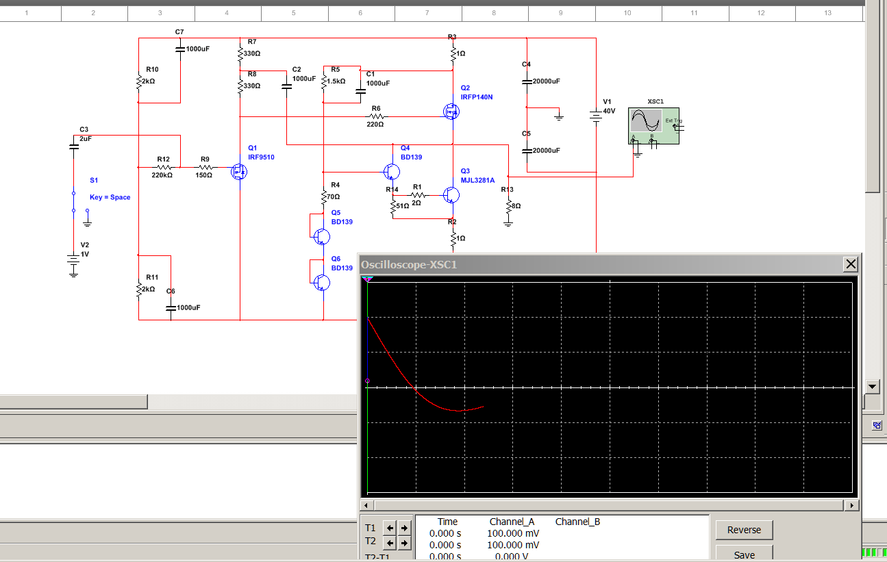

    Схема и результаты моделирования варианта для АС (в железе такой вариант не тестился):
    Землю я тут сделал виртуальную, не уверен в правильности этой идеи, но можно использовать минусовую шину в качестве общей земли, в этом случае конденсатор на выхлопе придется вывести из петли ООС. Ну и при этом придется скорректировать смещение на входе резистором R2, так, чтоб на preout*е была примерно середина питания и подстроить ООС. Вот таким вот образом: Нажмите на изображение для увеличения.

    В данной схеме ток покоя выхлопа выставлен около 1А. Можно уменьшить увеличением резистора R13 - на максимальной мощности искажения при этом не сильно возрастают, снижается пороговое значение мощности (точнее, амплитуды тока через нагрузку), при котором выхлоп работает в линейном режиме (благодаря чему такие низкие искажения при небольшой амплитуде на выходе.
    Выхлоп - повторитель с, так сказать, гиперактивной нагрузкой , которая стабилизирует режим повторителя по току коллектора. Это дает очень линейный режим выхлопа, если ток выхода не превышает тока покоя минус чуть-чуть. Если же ток выхлопа превышает это значение - дальше над искажениями работает общая ООС. Еще при превышении этого значения - нижний транзистор начинает входить в отсечку. Собственно поэтому "иногда AAB". Пожалуй, это первый в мире однотакт в класе AB
    Помимо линейного режима выхлопа это еще дает развязку от питания (типа как у Чуффоли, только не так резко и с классическом включении нагрузки) и термостабилизацию. Аналогичным свойством обладает и входной каскад, который сделан по сути по аналогичной схеме как и выхлоп, но слегка другим боком воткнутой, благодаря чему он собственно и усиливает напряжение, а не ток, а заодно и подрабатывает дифкаскадом для ООС.

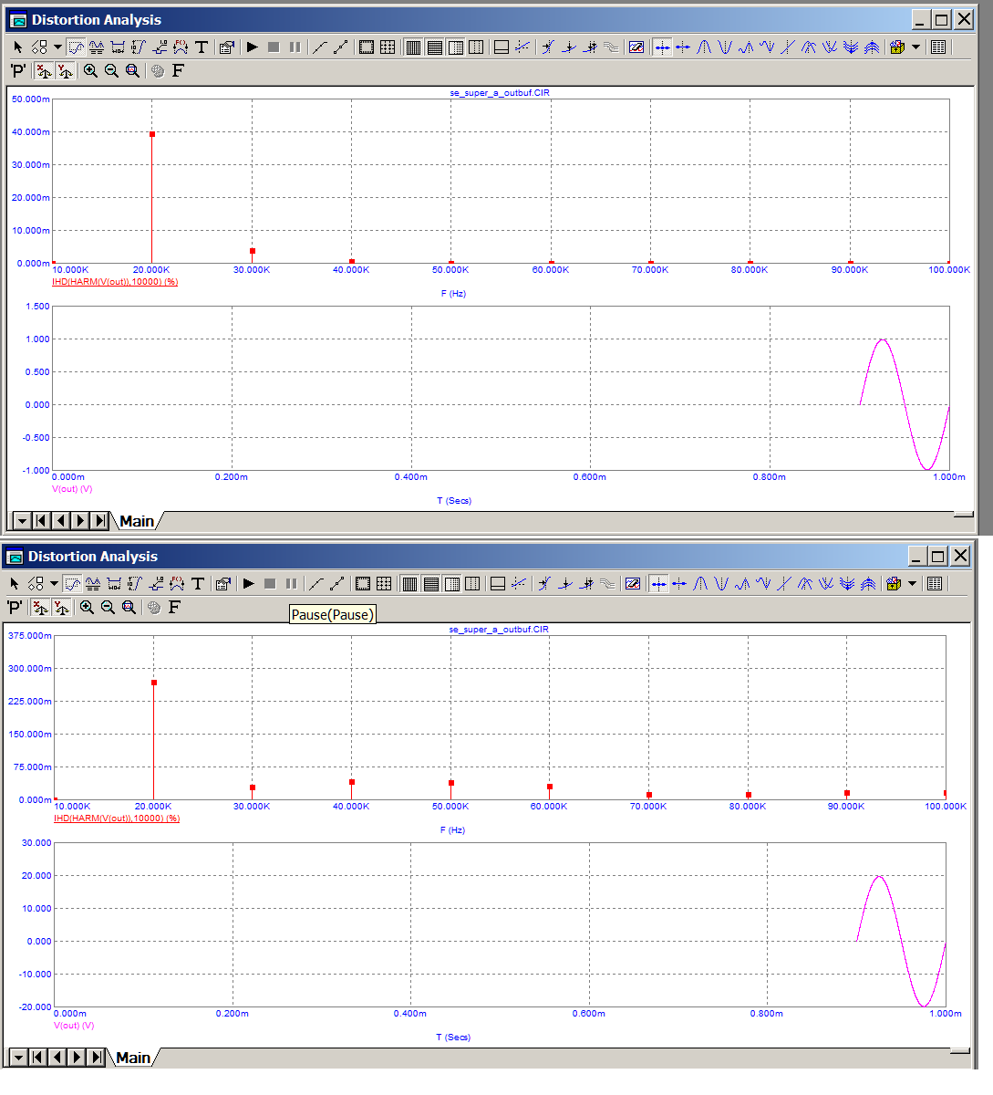

    Некоторое время назад появилось время помедитировать над схемой, потом это время пропало на неопределенный срок, но вдруг может кому будет интересно домедитировался я до такого вот замороченного выходного буфера с минимальными переключениями, вроде может претендовать на Супер-А:
    Схема: Нажмите на изображение для увеличения.

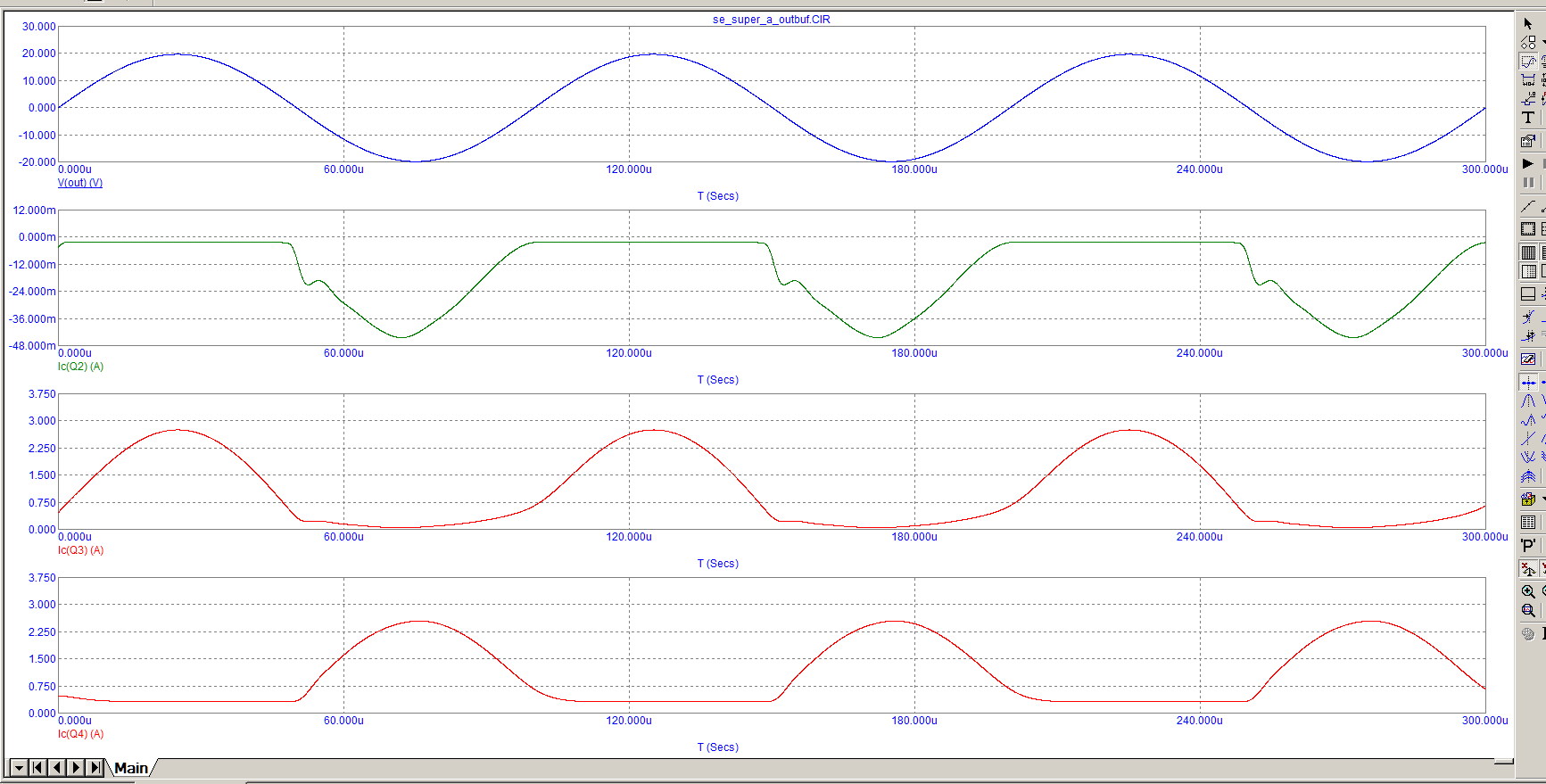

    Токи: Нажмите на изображение для увеличения.
    THD (это все-таки только буфер, так что никаких чудес): Нажмите на изображение для увеличения.

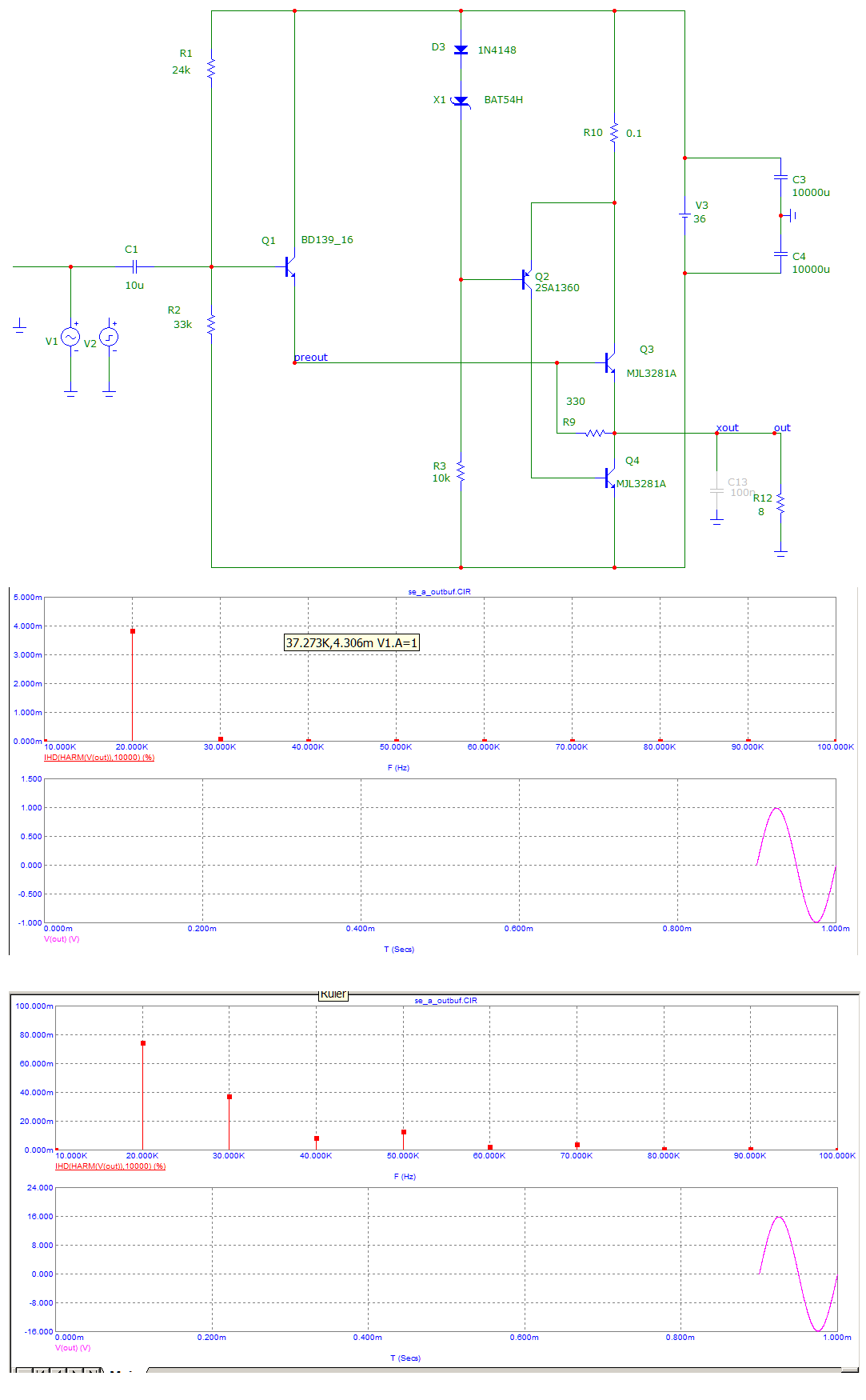

    Вдогонку, упрощенный вариант для чистого класса А: Нажмите на изображение для увеличения.

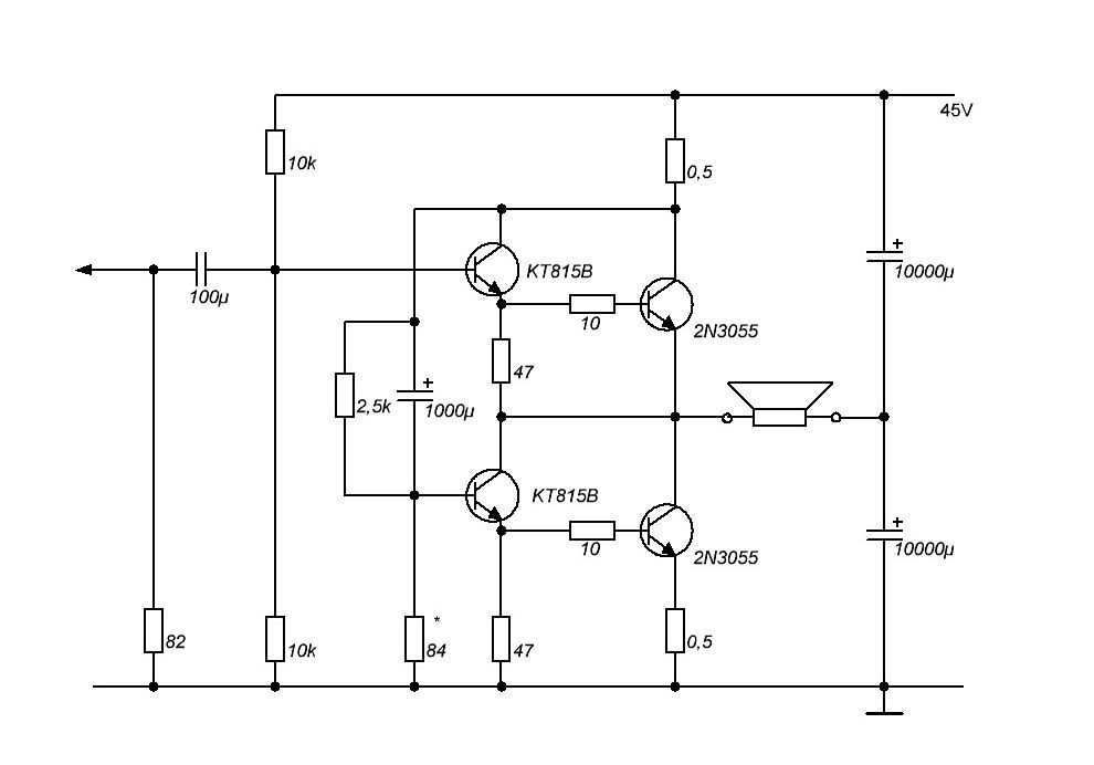

    Такой принцип работы каскада описан и запатентован Эриком Уайтом в 1944г.
    Конечно никаких транзисторов тогда и в помине не было, все работало на лампах.
    Применительно к выходному повторителю, повторитель Уайта устанавливался фирмой "PAST AUDIO" в усилителе M-7B. Выполнялся на лампах 300B и KT88 (на мой взгляд выбор не оправданный). Расскажу о своих впечатлениях, от этого каскада. Я использовал лучевые тетроды в триодном включении а именно 6п31с, 6п36с, 6п45с. Питание порядка 500 вольт. Трансформаторы разные в т.ч. сетевые, акустика трехполоска 8 Ом.
    1. Какскад совершенно прозрачный, отсутствует окраска звука, слышно драйвер и все элементы но не лампы В.К.
    2. Малые искажения каскада, отличная передача мелких деталей, в записях можно услышать много нового.
    3. Очень низкое (фатастически низкое) выходное сопротивление, ему плевать какой транс на выходе, индуктивности хватает и отлично, все паразиты он прокачает легко и просто.
    4. Великолепная проработка басовых регистров. Струны виолончели, контробаса со всеми ньюансами, куда они ппрячутся в других усилках. Это самый лучший В.К. по передаче баса, без всяких преувеличений.
    Лучший это значит лучший, тоесть все транзисторники дружно ему слили (про ламповые молчу).
    5. Легко раскачивается каскадом с резистором в аноде. (на практике 2 каскада в У.Н.)

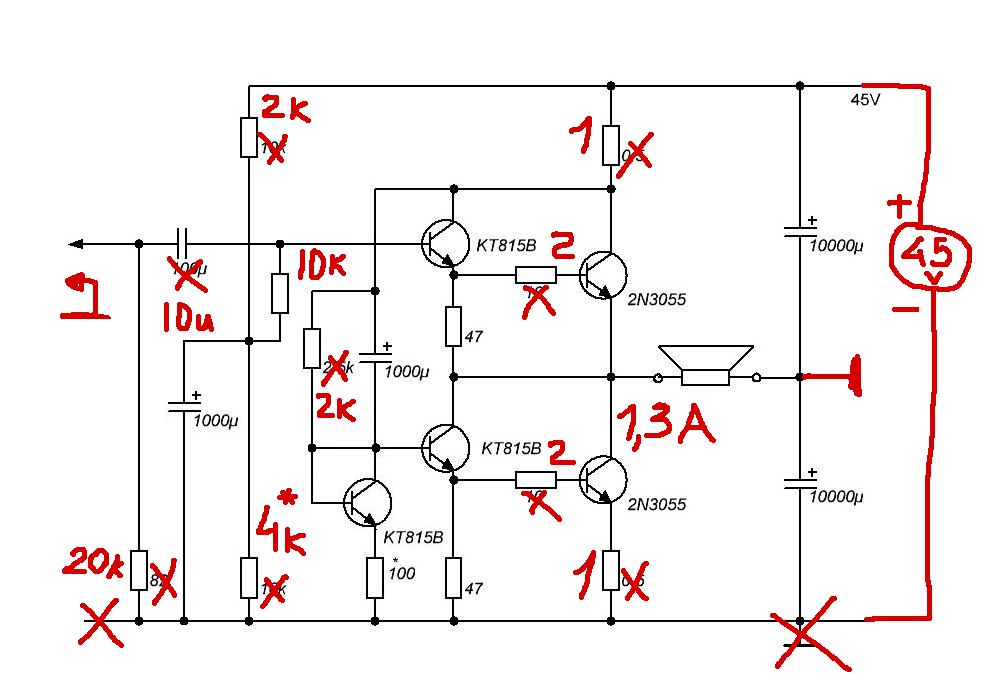

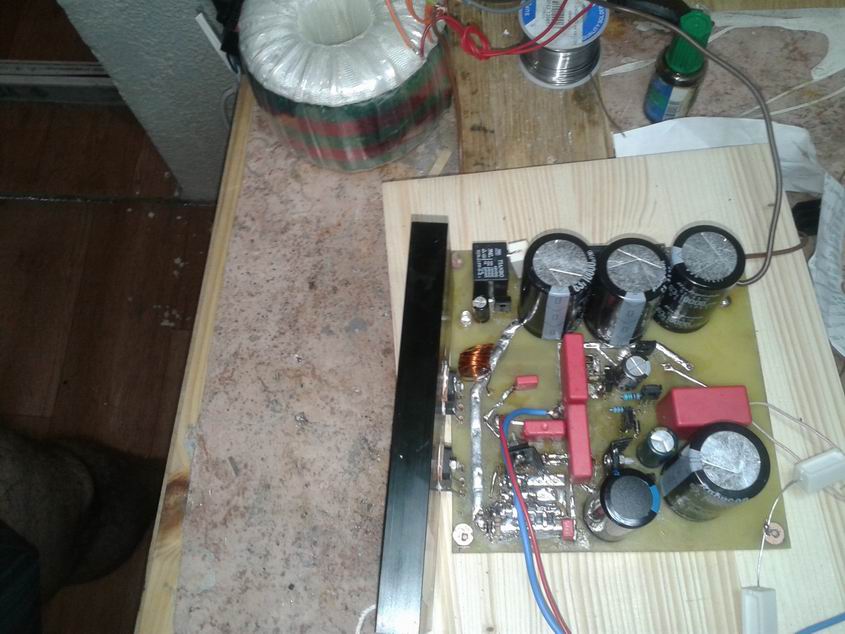

    Строю макет, цель опробовать вашу схему и выходной каскад Semigora.
    Питание получилось около 40в. под нагрузкой. Выходники 2n3055 закрепил сегодня на радиаторах.
    Игорь вопрос к вам! В схеме PsevdoSE какой вы установили ток выходных тр-ов и как организована термостабилизация?

    И да, я буду делать сразу на 2хсторонней печатке ЛУТом. Хочу сразу убедиться в рабочести разводки.

    07.09.2014
    Россійская Имперія
    801
    По умолчанию Re: полуторатактный ( :) ) транзисторный усилитель класса A (иногда AAB :) )
    Цитата Сообщение от Pilot-65 Посмотреть сообщение
    1. Ограничение наступает, рано. Раньше чем в обычных двухтактах, раньше чем в СРПП. Ограничивается нижняя полуволна.
    Чтобы ограничение было симметричным нужно делать ИТ (источник тока) на составном транзисторе. Тогда при питании 40V ограничение будет примерно -17 +17, а не -10 +17 как в случае когда ИТ сделан на одном транзисторе.
    Ну и хорошо бы использовать автономное (плавающее) питание (когда земля на средней точке конденсаторов). Такое решение позволит избавиться от разделительного конденсатора большой ёмкости (который должен быть высокого качества) и использовать простые джамиконы, поскольку при таком включении нелинейность конденсаторов выделяется на шинах питания, а не на нагрузке. Вдобавок такое включение приводит к постоянству потребления тока от БП, т.е. ток БП практически не модулируется сигналом, что обычно самым положительным образом сказывается на звучании. Ещё хорошо бы использовать стабилизированное питание... Примерная схема может выглядеть вот так:
    ЗЫ. Термостабилизация достигается размещением на общем радтаторе Q4, Q6 рядом с Q5.
    Такой вариант имеет свою резонансную частоту (в области инфразвука скорее всего но тем не менее), - посмотрите отклик на единичный импульс этой схемы.
    ---------- Сообщение добавлено 14.58 ---------- Предыдущее сообщение было 14.56 ----------
    2IDDQDкакието у вас на схеме транзисторы не правильные
    Ток покоя 1.3А, термостабильность обеспечивает эмиттерный резистор нижнего транзистора ВК на котором падает порядка 1,3В.
    P.S. Лучше ориентироваться не на схему
    http://www.semigor2.narod.ru/PSO1.gif
    в которой применены транзисторы ВК с аномально большим коэффициентом передачи по току (>400),
    а на схему:
    http://www.semigor2.narod.ru/PSEVDO2.jpg
    Цитата Сообщение от misterzu Посмотреть сообщение
    Такой вариант имеет свою резонансную частоту (в области инфразвука скорее всего но тем не менее...
    Ну если увеличить ёмкость входного конденсатора на порядок, то - да. Но... зачем это делать?
    ---------- Сообщение добавлено 02.22 ---------- Предыдущее сообщение было 01.54 ----------
    Коллега, виртул от реала отличается только в виртуале, в реале как то всё реально.
    Э... можно как-то по-подробней - что конкретно вы имеете ввиду?
    06.05.2015
    89
    да нет вобщемто, вот прямо ваша схема резонирует с периодом примерно в 2 секунды (уж простите что в мультисиме - в нем рисуется быстро и такие процессы легко посмотреть) : Нажмите на изображение для увеличения.
    ..это если что реакция на переключение S1 с земли на 1В. Там дальше затухающие колебания идут с указанным периодом, но мультисим гад обрезает график. Такая фигня наблюдается только в усилителях с виртуальной землей, в прочих - просто плавное спадание до нуля, возможно с минимальным перепрыгом ниже его на сотые доли от уровня пика.
    Сорри что наехал насчет транзисторов, чета мне впопыхах привиделся слева IRF510
    ---------- Сообщение добавлено 01.11 ---------- Предыдущее сообщение было 01.05 ----------
    Да, и еще - я таки решил засесть сегодня с утра и наваял на коленке свою схему. Нажмите на изображение для увеличения.
    Результат обмера - разочаровал. THD почти в 10 раз хуже обещанного МС, да и еще не каждый BD140 годится в качестве Q8. Нужны те у которых Vbe побольше, иначе ток покоя 0.6А что сильно замного того чего хотелось бы. Но в целом после подбора ток получился 0.45А, вот только THD не порадовал. Хотя возможно я чета накосячил при спешной сборке, но врядли такой специфичный косяч мог получиться...
