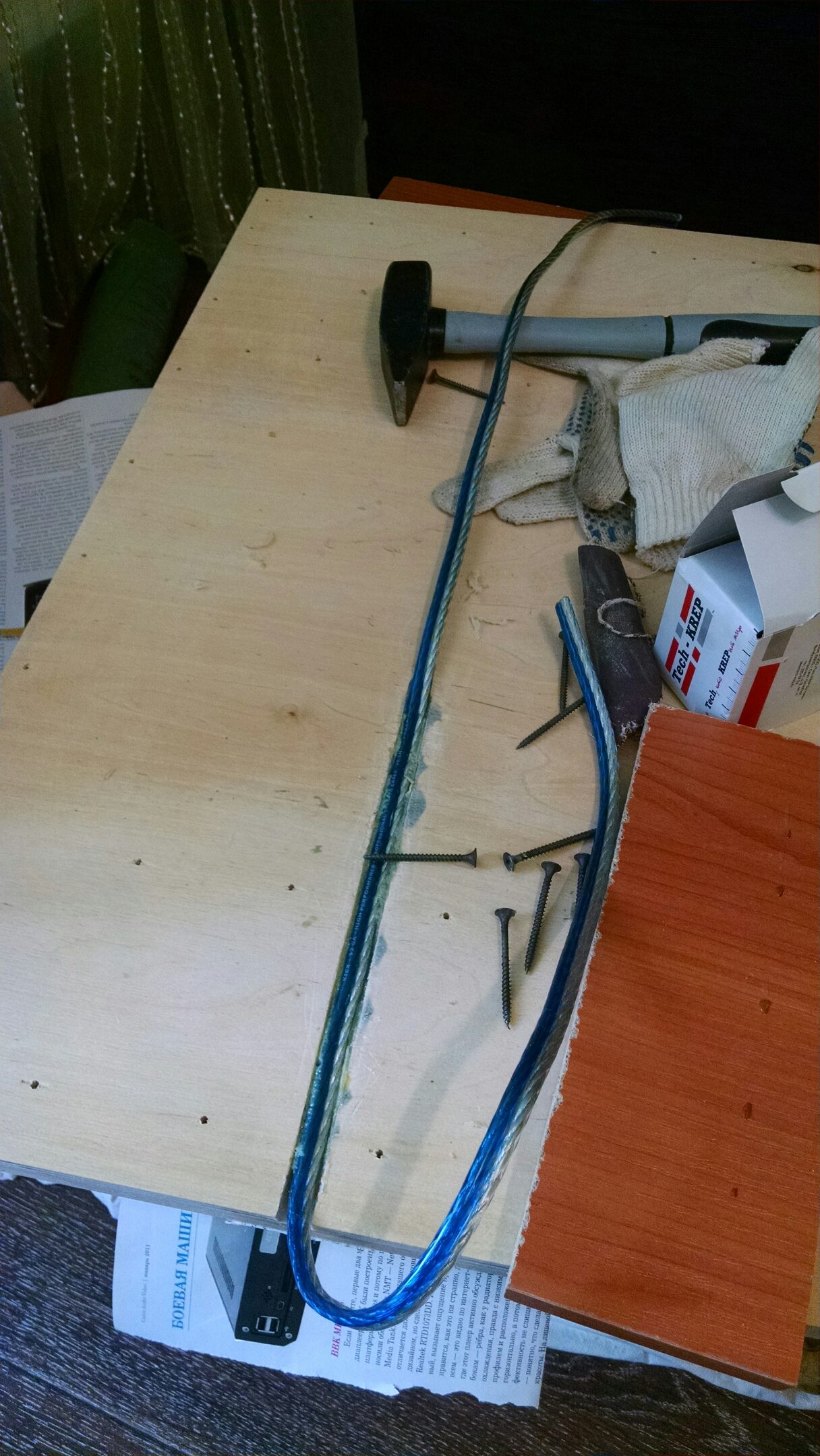

    Бонжурно. Подскажите. Захотелось эстетичнее провод уложить внутри АС (что бы он не болтался в порту фазоинвертора и чтобы вышел снизу АС). Сделал ПАЗ в стенке. Налил ПВА, положил туда провод современный в прозрачной оболочке.
    ПВА к дереву прилипло, а к проводу как-то не очень. Он словно болтался внутри ПВА оболочки... На момент попробовал, тоже как то сомнительно все держится.
    На что залипить этот провод, чтобы он стал частью стенки АС. Чтобы не нарушилась со временем герметичность...
    Герметики? На ПВА но сверху прижать тоже деревяшкой, которая и останется в пазу?

    Цитата Сообщение от unname Посмотреть сообщение
    Замазал автошпатлевкой. Ох и вонючую купил... пока мазал воняла, потом застыла, только задел нождачкой, опять активировал скунса...
    Ну это нормальное явление. Лечится или вентиляцией помещения или работой на свежем воздухе. Ну и молочнокислые продукты после работы принять не грех.

    По умолчанию Re: На что приклеить провод в ПАЗ в стенке АС
    Кстати автошпатлевка успешно отвалилась Толи на слой из оплетки провода и клея от пистолета легла плохо. Толи я пожалел загустителя...
    Залил к чертям ПВА. И побыстрее воткнул стенку на место, чтобы больше не видеть и не дергать
    Да если,что вдруг, то пластилин.
    Это нужно уметь))) Вообще никогда такого не было. Она или хрупкая будет или черезчур камнеподобная. Количество отвердителя влияет на скорость отвердения. Но вот чтобы отваливалась такого не было.
    Интересно Купил с надписью soft. Она застла и стала твердой. а чуток пошевелили вся целиком и отошла ровненько. А автомобильную используют обычную или для пластика? Замазал отверстия от шляпок, там держится все отлично. Еще будет участок где замазать надо (одно не осторожное движение фрезером) ,проверим.
    soft
    Самое то для дерева. Хотя я настолько не заморачиваюсь. Беру любую 2-х компонентную и всё. Но многие предпочитают акриловую по дереву. От задач. Если покраска или карпет - однозначно 2-х компонентная.
    Спасибо будем считать угадал при покупке А продавец еще уверял, что она не станет твердой как камень, а другой покупатель, что станет, просто мягче намазывать будет
    Силикон не рассматривали.
    Не понравилось. Показалось все каким-то недолговечным и слишком легко все отодралось... Хотелось сначала замуровать чтобы вообще следов не было видно.
    Эпоксидной смолой может быть?
