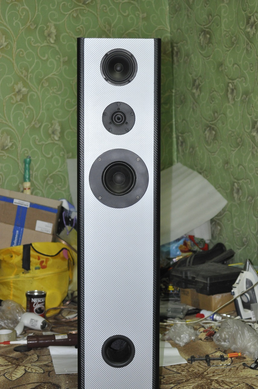

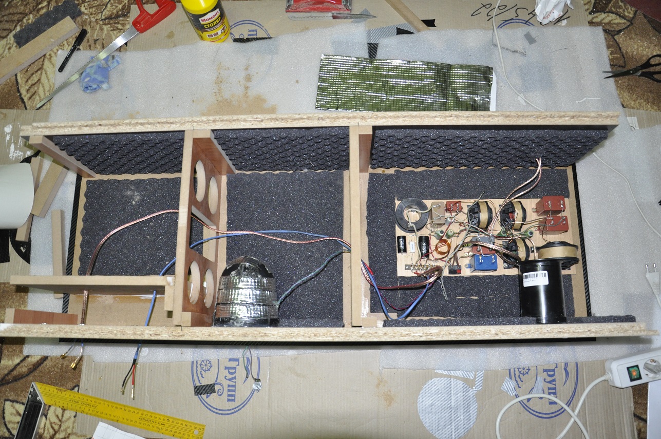

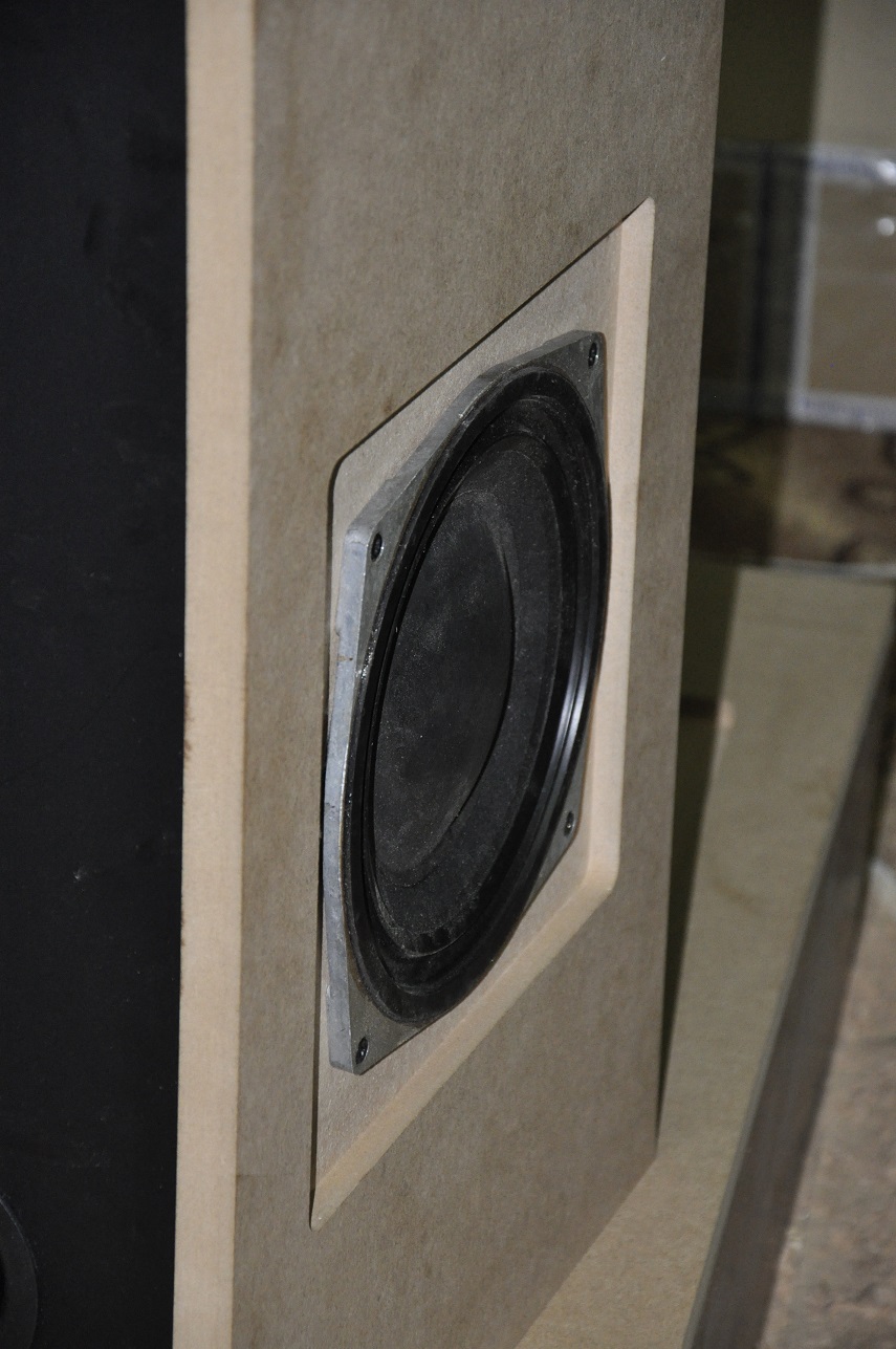

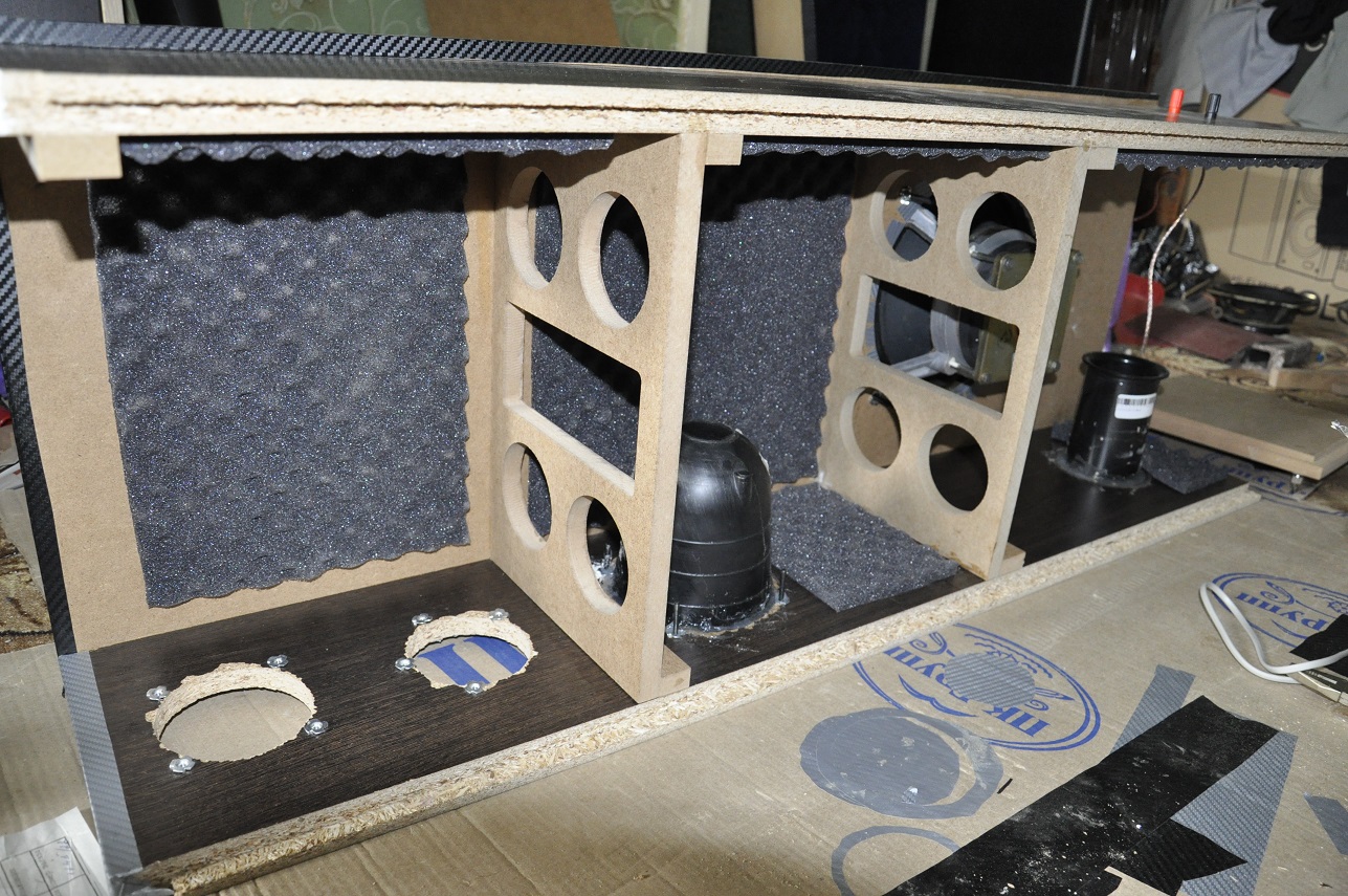

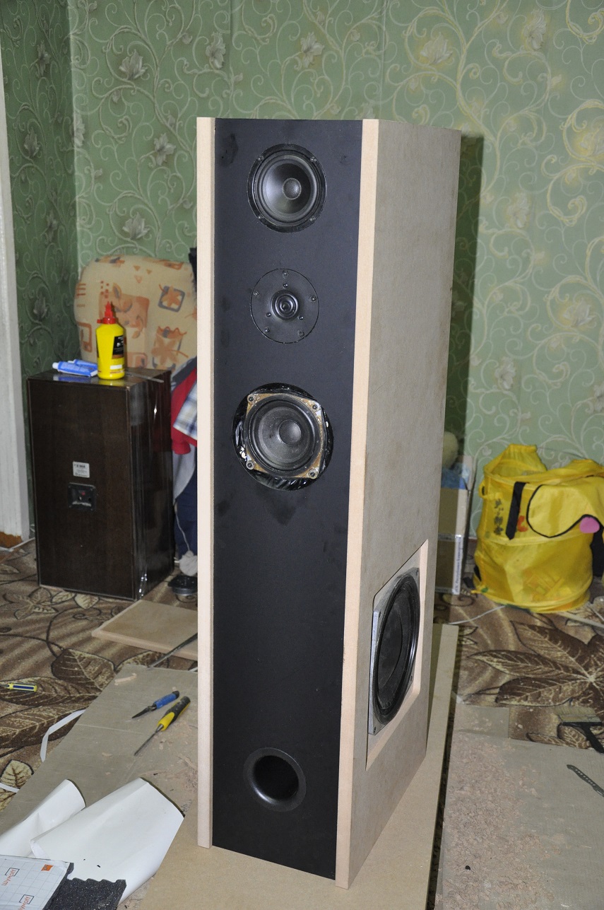

    доброго времени суток, во первых - качественную фанеру дешево не купите!а те которые у нас(в россии) делаются они лишь для стройки, сами делайте вывод!!! во вторых - ламинат(ЛДСП) таже проблема , так как производство ламината у нас только для строительства(полы, обшивка и т.д.) как уже выше сказано -это колхоз !!! не нужно и не стоит из этого строить "велосипед" ! делайте смело из МДФа, так как вам намного удобнее будет обработать поверхность изделия , даже возьмите пример для узора(всякое может прийти на ум ради красоты)....вы спросите откуда такие выводы? отвечу - работаю на мебельной фабрике, и сделал уже около 10ти АС(для себя и для друзей)
    в данных АС перед из 22мм(ЛДСП) остальные части сторон из 22мм(МДФ), позже 15ГД-11 заменён на 25ГДШ-2Н
