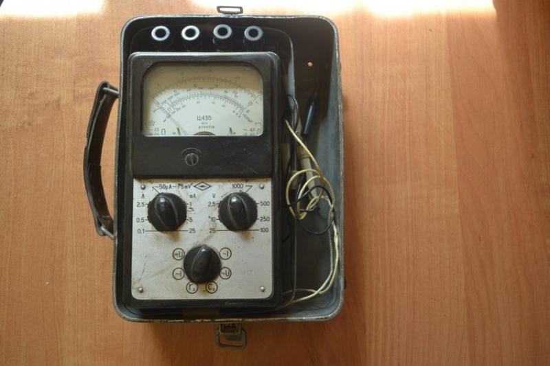

    Цитата Сообщение от Welcome61 Посмотреть сообщение
    Очень смелое заявление. Может обозначите номер "цэшки", (Ц4313 или Ц4***).
    ц435 Нажмите на изображение для увеличения.
    Новичок Аватар для Welcome61
    20.03.2006
    По умолчанию Re: Цифровой потенциометр в регуляторе громкости с тонкомпенсацией
    Цитата Сообщение от Dielx Посмотреть сообщение
    ц435
    Легендарный прибор, но сфера его применения ясно указана в инструкции. У меня был такой в конце 70-х.
    Последний раз редактировалось Welcome61; 13.04.2015 в 16:22.

    38,909
    "Цэшка" (стрелочная) позволяет, проверено до 100кГц.
    Что-то многовато, для "Ц-шки".
    А вот если смотреть цифровым ( у меня M890G) то только до 400Гц по паспорту,
    Тут ключевое слово не "цифровым" а "у меня M890G".
    (а у меня F-187, до 100кГц по паспорту, хотя вообще и 500 покажет, с чуть большей погрешностью).
    PS// Без осциллографа туго конечно... но лучше так, чем вообще никак
    А по мне, так лучше никак чем делать электронные девайсы без измерительных приборов, и оциллографа в первую очередь.
