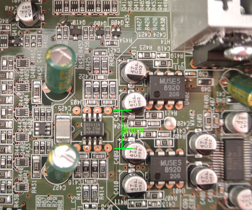

    С вашего позволения отпишу тут, т.к. у меня тоже ЦАП от Teac, но только модель UD-501.
    Пока я хотел бы подобрать вместо N5532A что-нибудь получше. Но тут то и возникла проблема, которую организовали эти японцы, блин) Этот оу выполнен в корпусе SOIC. Но там на плате есть отверстия под, якобы, возможность установки кроватки DIP8 (смотрите фото). Я хотел выпаять 5532-й и припаять кроватку, чтобы можно было эксперементировать с оу, перетыркивая их. Только проблема в том, что отверстия находятся на нестандартной ширине, которая составляет 9мм. Соотв-но, каретка DIP8, у которой между ножками 8мм, туда не встанет. Я пробовал ножки немного отогнуть, но ничего не получилось - не лезет туда. Может будут какие-нибудь мысли насчет того, как все таки туда присобачить каретку DIP8? А то у меня что-то ничего не придумывается.

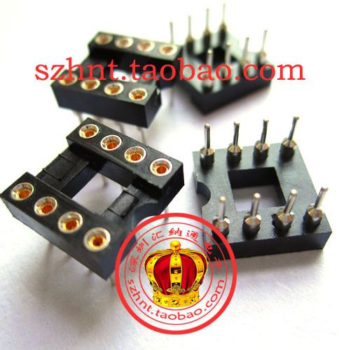

    По умолчанию Re: Модернизация ЦАП
    распилить кроватку пополам
    или повьітягивать цанговьіе зажимчики
    или купить однорядньіе цанговьіе разьемьі
    27.07.2015
    9
    Я рассматривал такой вариант. Но тогда придется гнуть ножки у оу, что было бы не желательно. Кроме того, есть оу вот с такими ножками, напр., у дискретных. Такие не подогнешь.
    Проявив старания все можно сделать.
    1. Цанговые ножки всего нужно отогнуть с каждой стороны по 0.5 мм;
    2. Можно "нарастить" длину цанговых ножек. Возьмите, к примеру, отрезанные ножки (контакты) от конденсаторов: или прямо вдоль припаять, или сделать из контакта колечко которое припаять в верхней контактной части цанги, а дальше проводок пустить вдоль цанги и далее на 5 мм. В итоге кроватка будет чуть выше стоять, но вы удовлетворите свое желание поставит "кроватку на то место".
    3. Этот вариант связан с покупкой специального переходника с COIC8 на DIP 8.
    Но 1 и 2 варианты вполне нормальные.
    Этот вариант не прокатит. Не достаточно отогнуть ножки на 0,5мм. Нужно еще, чтобы они полностью вошли при этом в отверстия платы. А такое невозможно, т.к. ножки у кареток короткие. Были бы они длиннее хотя бы на 5мм, то и проблем бы не возникло. Выгнул бы как нужно и припаял бы. Может где продаются DIP8 каретки с удлиненными ножками?
    Видимо это единственный вариант. Я там даже немного улучшил конструкцию (на фото). Спаять и выгнуть как нужно.
    3. Этот вариант связан с покупкой специального переходника с SOIC8 на DIP 8.
    Для SOIC-ов это самый лучший варианте, если не хочеться перепаивать эти SOIC-ки. Но, к сожалению, как можно видеть на фото в моем позапрошлом посте места для такого адаптера там нет. Вокруг отверстий все утыкано кондерами.

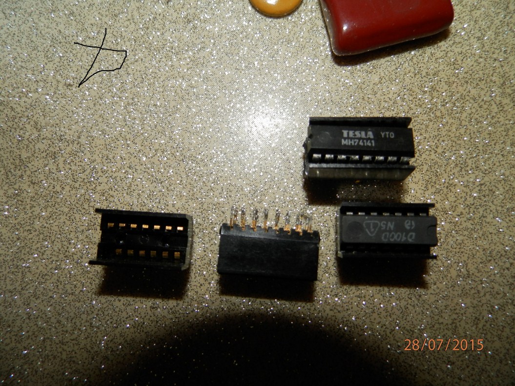

    Завсегдатай Аватар для сергей дроздов
    07.01.2010
    г.Кемерово
    2,650
    При "большом" желании" нужно найти такие как на фото скорей всего производство бывших стран СЭВ(позолоченные разъемы и ноги..они легко подгибаются.Главное не "перестараться" и через 10-15мин из них получаются два переходника DIP8).Делал несколько раз из них для старых винтажных СД для себя . Например на одном из фото на плате как раз установлены такие переходники под ОУ.

    27.07.2015
    9
    сергей дроздов, да, вот что-то типа таких кроваток с длинными ножками. Такие вполне могли бы подойти без танцев с бубнов. Надо будет порыться в электронном хламе.
