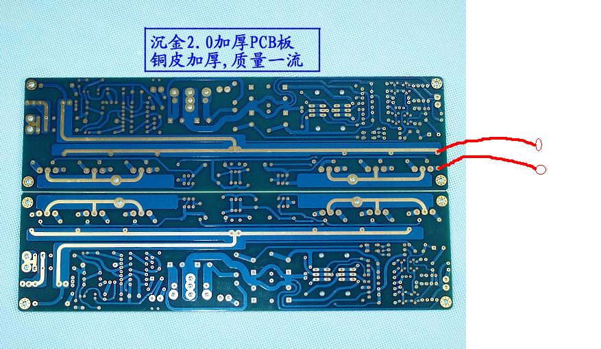

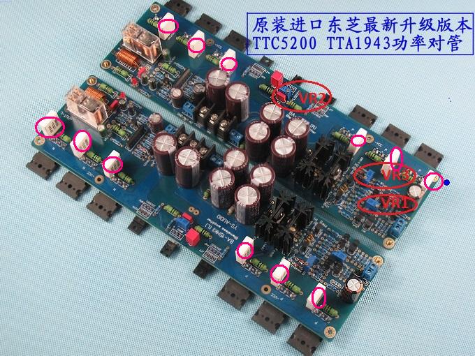

    Добрый день всем!
    Прошу Вашей помощи в правильной настройке китайского усилителя!
    Описание на китайском языке я не осилил, а знания радиоэлектроники самому не позволяют разобраться
    Интересует установка тока покоя и т.д...каким резистором (VR1, VR2, VR3) какое значение устанавливать, где мерить?

    на беленьких резисторах.
    замерить на них напряжение тестером и вычислить ток. U/R(номинал резистора)

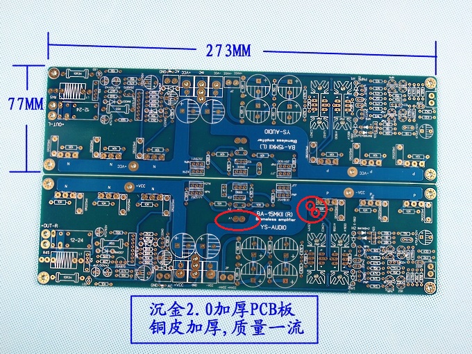

    беленькие резисторы KOA BPR56 номиналом 0,22 Ом
    Ток покоя 50мА будет при 11мВ, только как его померить , к этим резисторам мультиметром не подлезть никак на собранном макете с радиатором!!!
    А вот эти отмеченные на фото места на плате для чего интересно?

    надо подумать. возможно что от одного из этих резисторов - идут дорожки к двум штырькам. так в основном и делают на платах усилителей - для удобства измерения.
    кстати - по поводу перевода китайского - в пункте 5 - есть предостережение - выходные транзисторы надо крепить к радиатору через изоляцию - слюдяные прокладки. (это я так, на заметку, если что)
    ---------- Сообщение добавлено 16.16 ---------- Предыдущее сообщение было 16.13 ----------
    одним щупом к ножке выходного транзистора (эмиттеру) - которые торчат из платы. а второй щуп - к выходу на АС. так видимо и получится измерить напряжение на резике.
    ---------- Сообщение добавлено 16.18 ---------- Предыдущее сообщение было 16.16 ----------
    тока главное - случайно щупом не коротнуть эмиттер с коллектором. бабах будет приличный.
    ---------- Сообщение добавлено 16.26 ---------- Предыдущее сообщение было 16.18 ----------
    один из резисторов находится с боку. лучше к нему подпаять два проводочка в изоляции. и так измерить.
    потом их отпаять.

    И еще бы разобраться что такое VR1

    VR1 регулирует не 0, а ток дифкаскада - надо получить 2 ма, судя по схеме. 0 регулирует VR3.
    Что то не могу понять где на плате R9 что бы на дифкаскаде ток настроить? Платы стоят уже на радиаторах, не покрутить, а так что то туго соображается куда щуп ткнуть

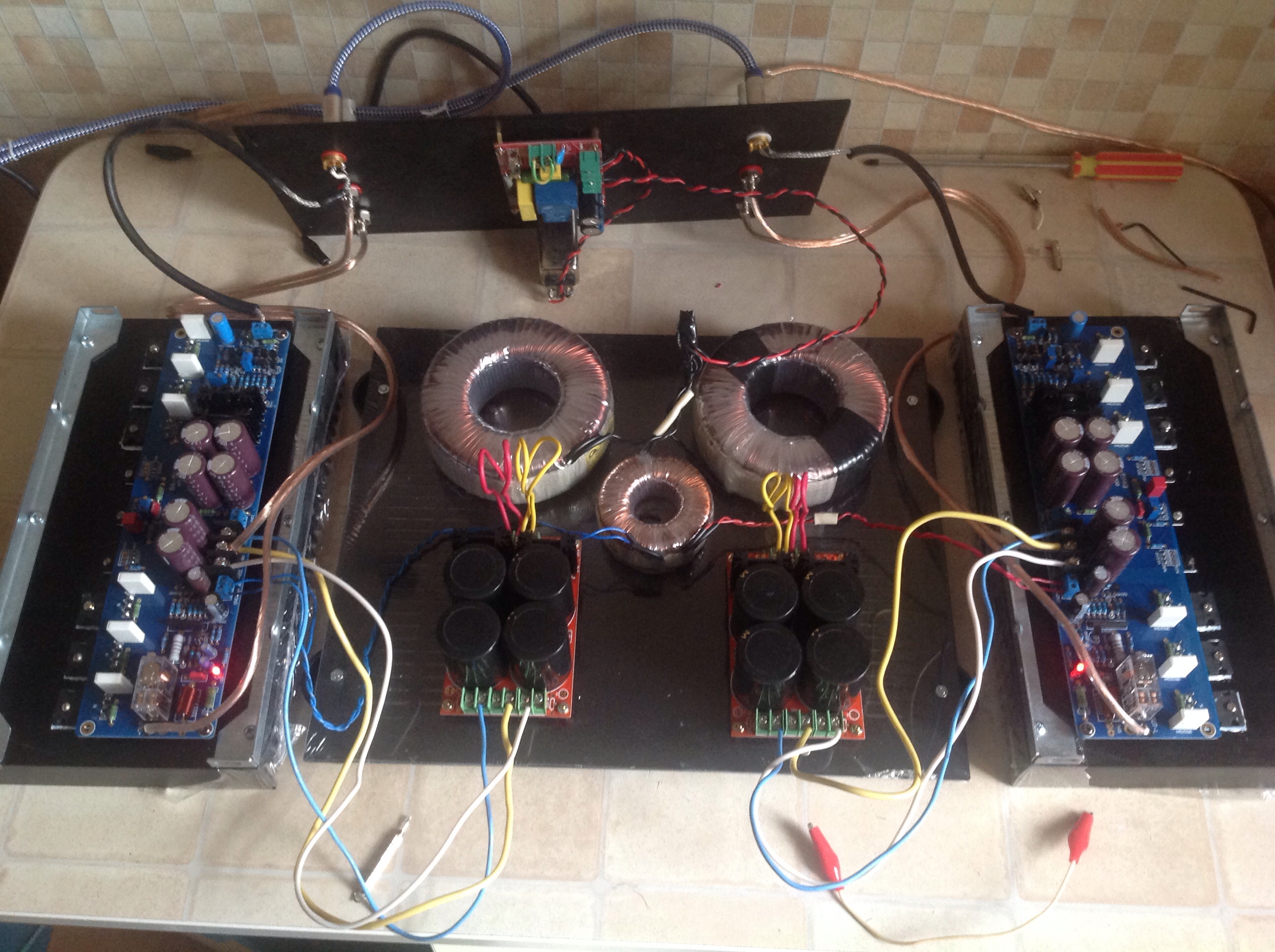

    Вроде нашел, настроил ток дифкаскада установив напряжение 2,94v
    Разложил на столе и пусть играет
    Будем следить за током покоя
    Пока в корпус не собираю планирую как то так расположить, ваше мнение господа?

    Трансформаторы и платы БП поменять местами - трансформаторы отодвинуть от входа.

    Понял, спасибо, учту при сборке!
    Ток стоит 120 мА радиаторы еле теплые, попробую поднять немножко!

    Еще вопрос имею: а мелкий транс - он зачем? Почему не подать переменку с одной из вторичных полуобмоток основного трансформатора?

    мелкий транс - питает систему защиты. Теоретически система защиты и должна питаться от отдельной "дежурки", на случай если накроется силовой тр-р. Но в данном случае - можно и питать от отдельной обмотки основного тр-ра. но вроде там доп. обмоток нет, разве что самому наматывать.
    а я бы выбрал тр-р для питания защиты по-мельче.
    там максимум потребления то на 1-2Вт

    Мелкий транс на защиту АС переменка 2x18v, на основных трансах 2x28v - не многовато для защиты?

    можно и 28В.
    там в схеме написано что питать можно переменкой (AC) - от 12В до 50В.
