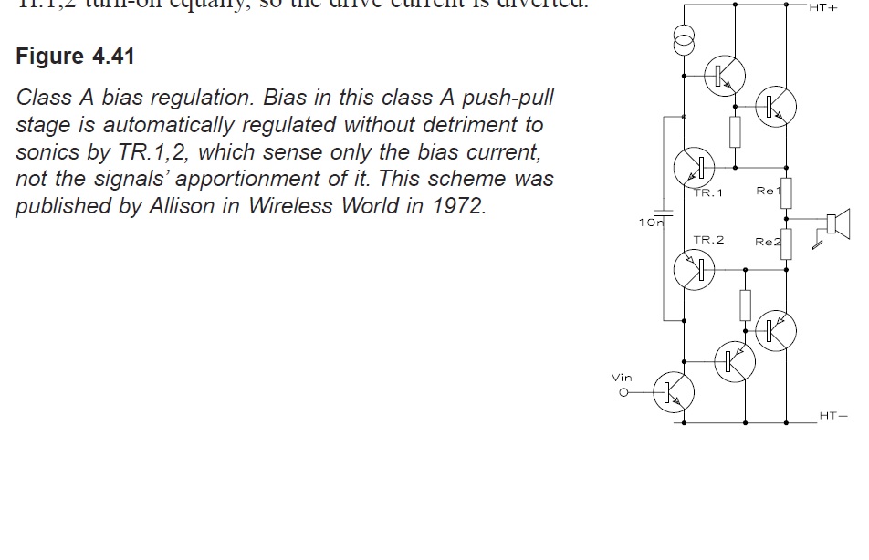

    По умолчанию Re: Гибридник с балансным выходом в классе А
    А чем например не нравится такой вариант схемы по теме 1 поста? чтобы ток потребления от источника сохранялся постоянным.
    Отличный вариант, применял здесь, только предвыходники тоже должны в кл А быть
    Нравится, но надо иметь в виду: во первых потребляемый ток от каждого источника (+, и -) не постоянный, а главное - в этом ВК неопределённо большое выходное сопротивление, если не применять ООС (Источник сигнала для двойного эмиттерного повторителя - каскад с ОЭ, имеет весьма большое выходное сопротивление, что не очень... ). Ну и ещё, не видно вразумительных цепей, стабилизирующих нулевое смещение на выходе.
