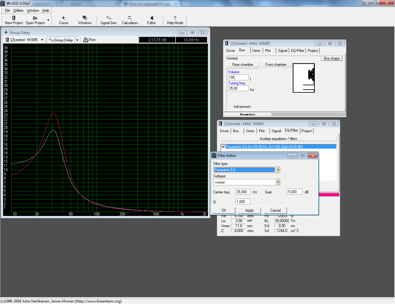

    Ну вот как пример, если верить симулятору то при подъёме на 5 дБ задержка вырастет на 4-5 милисекунды

    Завсегдатай Аватар для alexcryke
    28.12.2012
    4,089
    По умолчанию Re: Есть ли хорошая 12-шка, под ЗЯ в 70 литров?
    видимо по этой причине Линквица и рекомендуют в ЗЯ. Насколько сейчас понял из инфы про Линквица - то изначально этот корректор создавался для углубления баса на обычных АС, а не только саба.
    а почему вообще пик на ГВЗ? без пика никак? )))

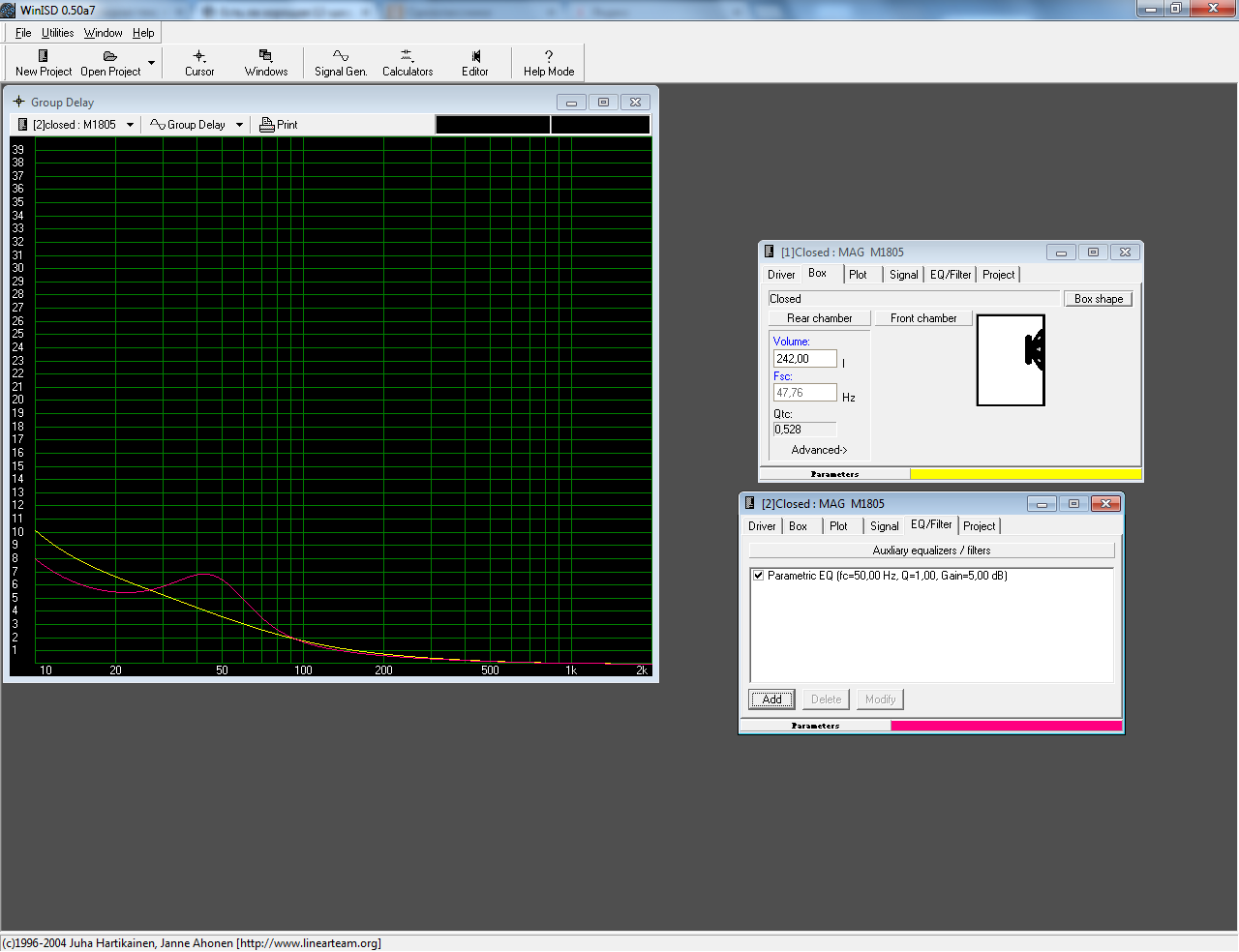

    В зя с задержками такая же картина, По линквицу возможно всё по другому происходит ведь это уже не просто параметрик
    ---------- Сообщение добавлено 12:16 ---------- Предыдущее сообщение было 12:16 ----------
    Так я не старался что вывести, просто для примера
    В зя без пика

    А если эквализация - полка? Есть такая в симуляторе?..
    я не старался что-то вывести, просто для примера. заодно винисд поизучал))
    дин - чиарик какой-то из базы наугад, Fs>40, Q>0.4, полки в винисд нет, параметриком

    вопрос спорный откуда задержка. по логике вещей - линквиц - это обычный эквалайзер. фактически мы не усиливаем бас, а ослабляем остальной диапазон, относительно "верхней линии".
    видимо программы рассчитывают прибавку баса доп. усилением, а не снижением остального диапазона.
    тогда могу предположить, что задержки обуславливаются перегрузкой динамика, превышающей Xmax, в этом случае при вылете катушки из магнитного поля на время теряется управляемость, и как следствие увеличение задержек. И опять как следствие ухудшение всего остального воспроизводимого диапазона.
    если от линквица не ожидать халявы, а трезво понимать, что даже с учетом пик-фактора музыкального сигнала, не стоит ожидать прибавки качества в случае многократоного превышения перегрузочной способности динамика.
    Допустим, например, 100гдш47 выдерживает 100Вт долговременных и чуйка у него 96дБ, таким образом, ограничившись максимальной мощностью 10Вт для воспроизводимого диапазона, я думаю, что вполне разумно допустить коррекцию до 7-9дБ
