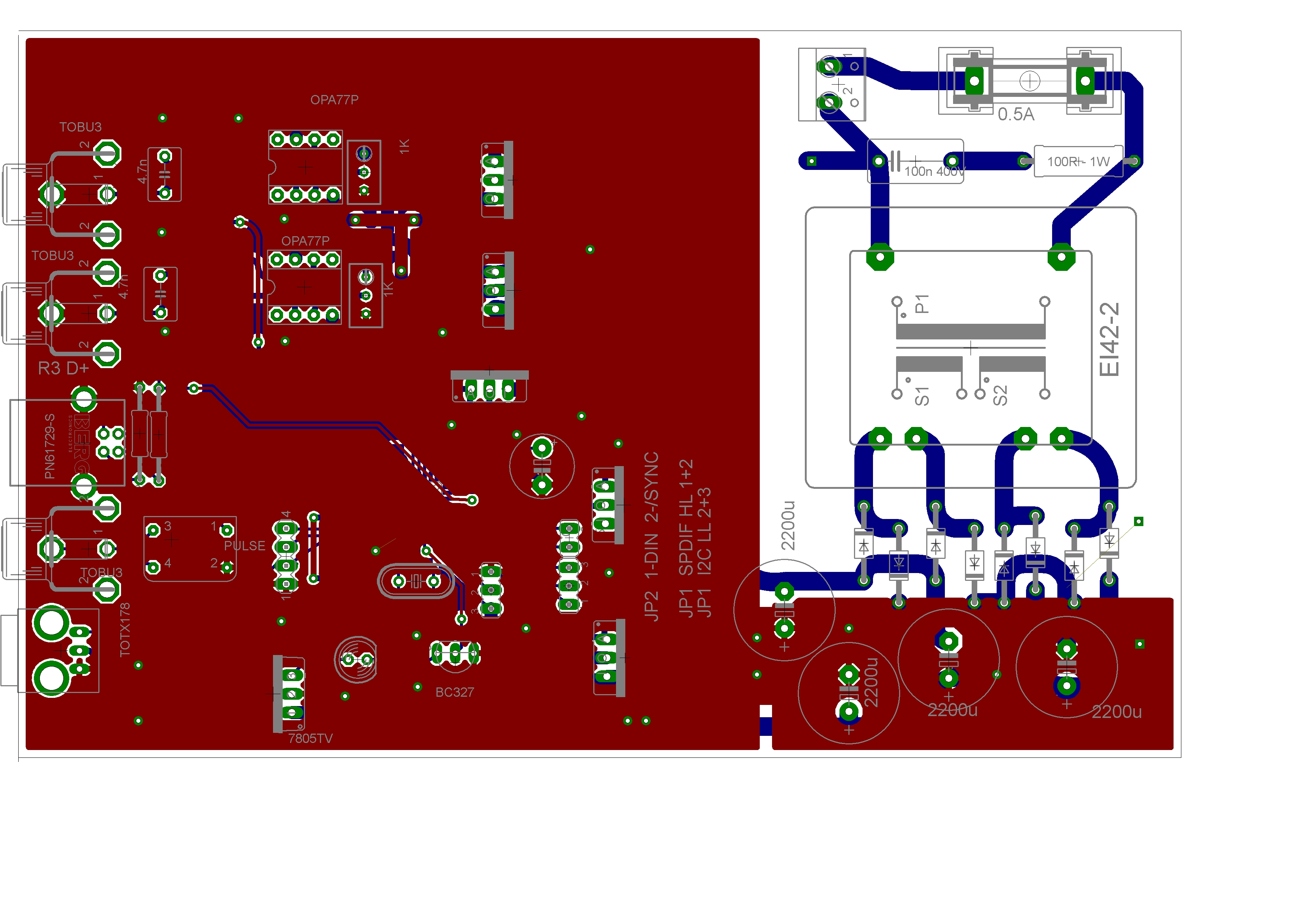

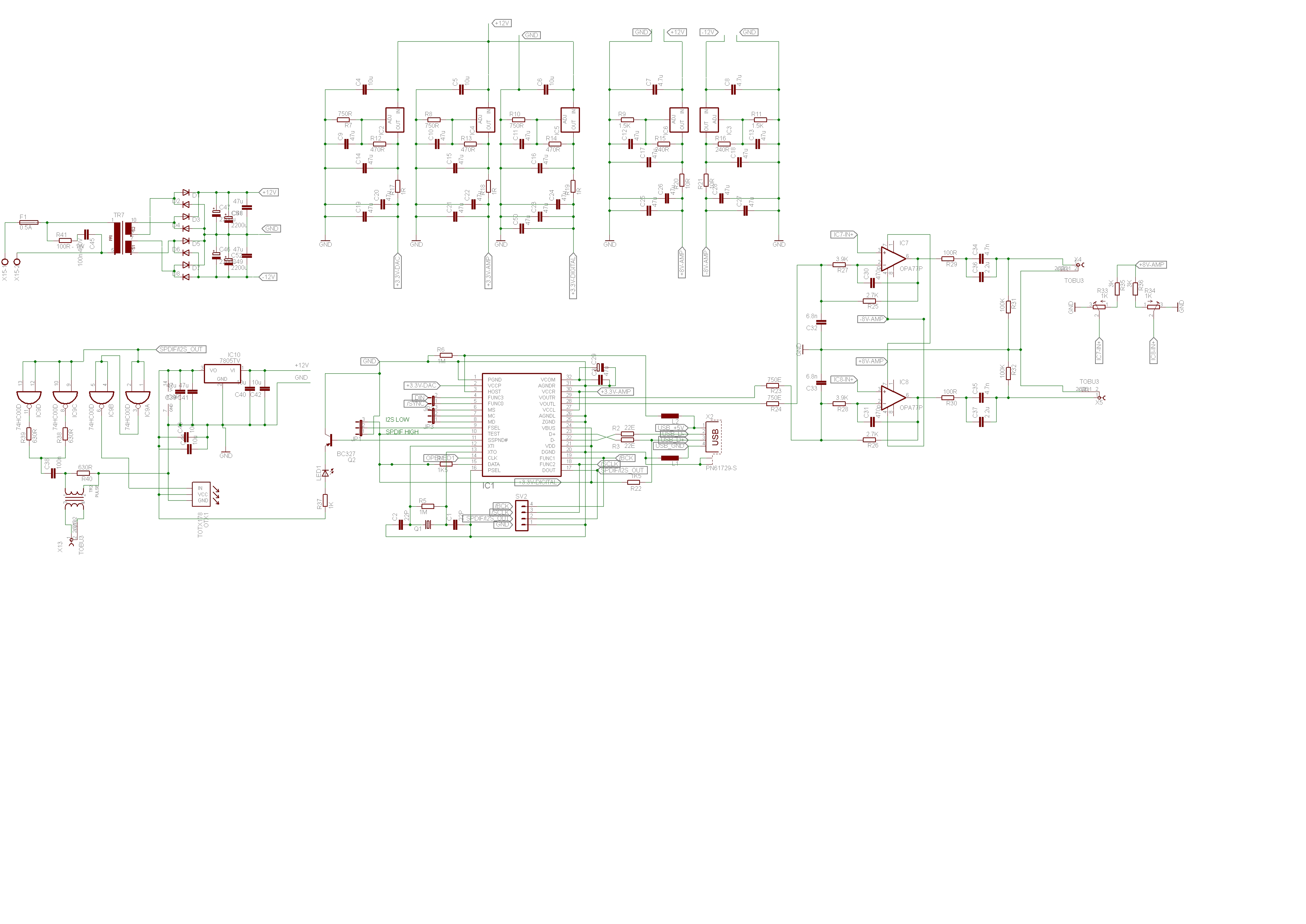

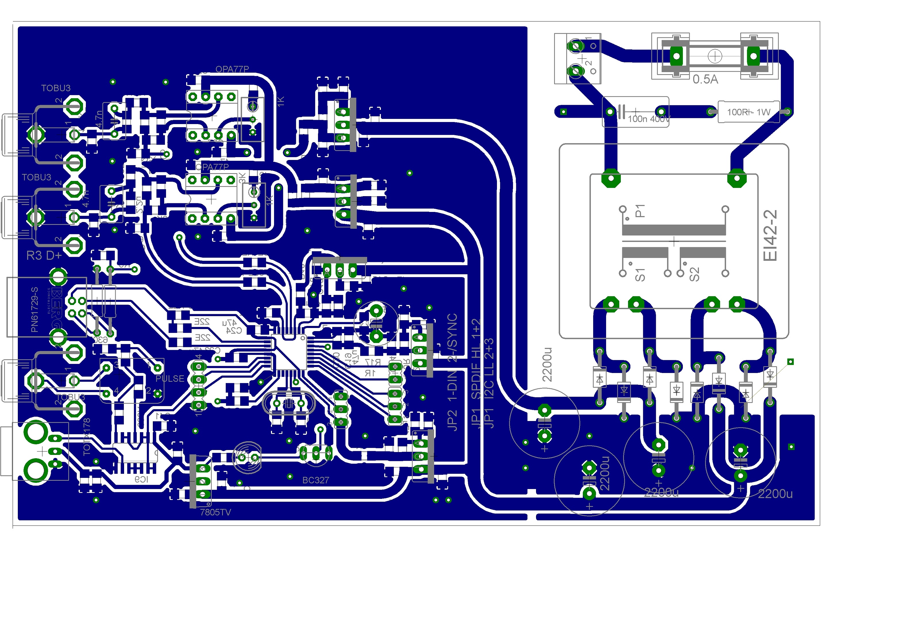

    Некоторое время назад собрал ЮСБ ЦАП на пцм2707, девайс работает, но при тестировании стала возникать проблема с произвольным зависанием устройства.
    Долго не мог понять причину. Влияние usb исключил подключением к ноутбуку на батарее. Проверял с отсоединёнными линейными выходами, не помогло.
    Пока случайно не заметил закономерность зависания при включении / выключении нагрузки сети (например настольная лампа).
    Пробовал разные варианты с RCL фильтрами на высоковольтной части питания, ничего не помогло. Добавлял дроссель, кондёры, результата ноль. Поэтому прошу помощи и совета, куда копать. Возможно проблема с печаткой (разводил сам), неправильно разведённая земля и т.д. ....
    Схема и печатка (двусторонняя) приложены.

    Что-то не то с вложениями. Схему не разглядеть.

    Корпус USB разъема соединен с землей? Если нет, соедините и попробуйте в качестве теста включить паяльник или утюг.
    Вообще, должен быть соединён. Но т.к. попался бракованный разъём USB, пришлось припаивать провода с USB непосредственно на дорожки.
    Надо проверить. Если у провода есть экран, припаяю к земле на плате.
    Всем огромное спасибо за советы.
    Всё решилось, как и говорил sae83, припайкои usb экрана на землю.
    В старом usb кабеле в принципе не было экрана, припаял новый, с экраном. Пока полёт нормальный, раньше вырубался при включении паяльника.
    Думаю тему можно считать закрытой.
